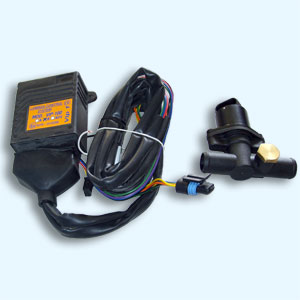

Вопрос к знающим людям.
Что такое "Система лямбда контроля ГБО"?
Можно ли ее присобачить к эжекторной ГБО, к примеру на Сенс (предварительно вставив лямбду).
Существенно ли экономит она газ по сравнению с простым эжектором. (без лямбда-контроля).
Стоит ли заморачиваться этим в принципе?
Одним словом кто что думет по этому поводу?

Так там все просто (+) [Re: NIKO]
      12 октября 2006 в 17:41 Гілками
фактически - дозатор газа с регулировкой шаговым двигателем.
Газ позволит экономить в первую очередь на трассе и при спокойном топтании "тапки". Будет компенсировать загрязнение воздушного фильтра.
Позволит сэкономить от 0 до 30% расхода (к цифрам прошу не цеплятся, чудес не бывает; имеется в виду, что некоторые ездят на эжекторных ГБО нарегулированных так, что газа идет в 1,5 раза больше, чем надо)
к Эжекторной ГБО присобачить можно.
Если лямбда уже есть - вообще без проблем.
Если нет - может заморачиваться может и не стоит.
Брал я такое чудо летом (за 190 грн на Лоске в Харькове) - интересно было посмотреть и попробовать.
Алгоритм девайса, что я держал в руках довольно тупой (специально мачал его на столе, симмитировав ему условия работы в машине:
- пока тапка нажата "не более чем" (порог регулируется) - клапан не трогается
- при нажатии "более чем" - клапан полностью открывается (примерно на 1-2 секунды), после чего начинается коррекция по лямбде (в процессе которой клапан открывается/закрывается по показаниям лямбды)
- отпустили тапку - клапан замер в том положении, в котором оказался к момент отпускания тапки
Полезность сего приспособления в переходных режимах, как по мне, весьма сомнительна в силу его реализации
Но и вреда большого от него точно не будет.
При больших трассовых пробегах есть прямой смысл, тем более учитывая низкую цену обсуждаемой штуковины.

Думаю, если взять только шаговый РХХ с трубочками (на рисунке справа) и под него слепить примитивную схемку генератора фиксированого количествава импульсов. У РХХ кажеццца 255 шагов имееццца. Можно путем подбора количества импульсов управления (открытия или закрытия РХХ) сделать несколько режимов езды (типа эконом, спорт, город и т.д.).
Параллельно лямбде мона подключить либо цифровой миливольтметр, либо светодиодный индикатор (типа движущаяся точка) и таким образом смотреть качество газовоздушной смеси.
Вот такая вот мысля меня посетила.
Осталось определиться какую лямбду лечше взять...

( поздний ) неадаптированный УОЗ ...
Не, ну это совсем не гуманно! ясен-красен, что при наличии кодов ошибок от лямбды и форсунок ECU будет работать в неадаптивном режиме и будет работать по своим стандартным таблицам, но фраза звучала "выставляя угол опережения зажигания эмулятором форсунок." Тут или ошибка в написании фразы, или то, что я себе не могу представить, потому, как ключевое слово "выставляя". В случае обработки ошибок УОЗ выставляется не эмулятором, а штатными бензомозгами, и зависит не от наличия/отсутствия эмулятора, а от наличия/отсутствия кодов ошибок, т.е. причинно-следственная связь несколько иная.
120 лет (34 года за рулем), Киев
Сообщения: 12997
С нами с 04.04.2004
Re: Система лямбда контроля [Re: NIKO]
      19 октября 2006 в 16:22 Гілками
Или машина не едет и жрет 9 литров, или машина едет, но расход 11-12 литров.
От такая вот фигня малятки...........
Теперь я просто на распутье.......
Вот и страдаю всякой х№рней.
Ты уже скоко проехал на газу? Конденсат регулярно сливаешь? Фильтр воздушный регулярно мняешь? Через 30 тыков надо менять впускной фильт на самом редукторе.
Могла банально износиться\растянуться мембрана особенно если конденсат не сливался вовремя а с качеством нашего газа это ВОВРЕМЯ наступает А ХЕЗ когда.
Может быть угол опережения зажигания на газу выставлен не точно. Может быть сеситель надет на впускной коллектор негерметично и подсасывает воздух, в моей практике встречались такие случаи.
Да еще зависит кто произвел оборудование? У приятеля стоит редуктор типа Томасетто, но что ЭТО Томасетто говорит наклейка на редукторе и все! ГДЕ он произведен? Что у него внутри? Какой материал мембраны (кстати разговор с производителем показал что турецкий материал для мембран 2 у.е. м2, Италия 70 у.е. м2)? Скоко он прослужит?
З.Ы. И при всем этом не забывай что выставить расход НАИОПТИМАЛЬНЕЙШЕ и каждую сотню СЛИВАТЬ 10 литров газа не получится!
