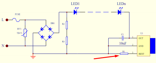

      11 февраля 2020 в 16:53 Гілками Прикріплені файли (0 завантажити)
ivatuning 11.02.2020 16:44 пишет:
нету там никаких резисторов.
до сегодняшнего дня были )))
Обычно +- там такая схема, с кондером сглаживающим и еще чем-то не совсем нужным ,может и балласт быть примитивный, но уже редко такие попадаются.
до сегодняшнего дня были )))Обычно +- там такая схема, с кондером сглаживающим и еще чем-то не совсем нужным   ,может и балласт быть примитивный, но уже редко такие попадаются.
Змінено YURAS (16:53 11/02/2020)

уж поверь, я знаю про что говрю, лет 10 назад были RC , на сегодня везде ДС-ДС, даже за 100 грн и уже там ДС-ДС... у ТС аж 500 грн., думаешь там RC-?
на днях, "по приколу", чинил домашнюю Лед лампочку. внутри качественный ДС-ДС, диоды все потемневшие, один пробит. Заменил, 3 дня работы и снова перегорела, сгорел уже другой диод.
Че далеко ходить? Лед подсветка в ТВ, линейки по 8-10 диодов и из них половина перегоревших, меняешь эту половину, уменьшаешь ток, все работает и через 1-2 мес горят остальные диоды. В итоге, уже 3 последних года замена только на новые линейки.

уж поверь - только вчера вскрывал
и с Китая опять таки вчера лампы приехали без инверторов)) тупо мост, кондюк, резистор, кстати, светят без каких-то вылетов, не греются давно такого не видел.
у мну на кухне эксперимент на трех лампах третий год на примитивной схеме горят лампочки и ни одного вылета светодиода. а на радиаторах одноваттники выскакивают раз в полгода.

нужно покупать лед лампы с импульсным узлом питания, а не пераметрическим на конденсаторе..
