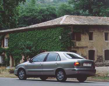

      16 октября 2006 в 08:56 Гілками Прикріплені файли (136 завантажити)
денег отдал 6500 баксов, дороговато получилось ставить на себя - родной державе отмаслал больше 300х бакинских, занижать в пенсионный фонд отказываются напрочь, рассказывают про разнарядку не более 10% машин на занижение пускать.
Фоток не делал, сейчас просто не до того, полно работы и отпуск на носу, в целом машина выглядит так:
денег отдал 6500 баксов, дороговато получилось ставить на себя - родной державе отмаслал больше 300х бакинских, занижать в пенсионный фонд отказываются напрочь, рассказывают про разнарядку не более 10% машин на занижение пускать.Фоток не делал, сейчас просто не до того, полно работы и отпуск на носу, в целом машина выглядит так:
