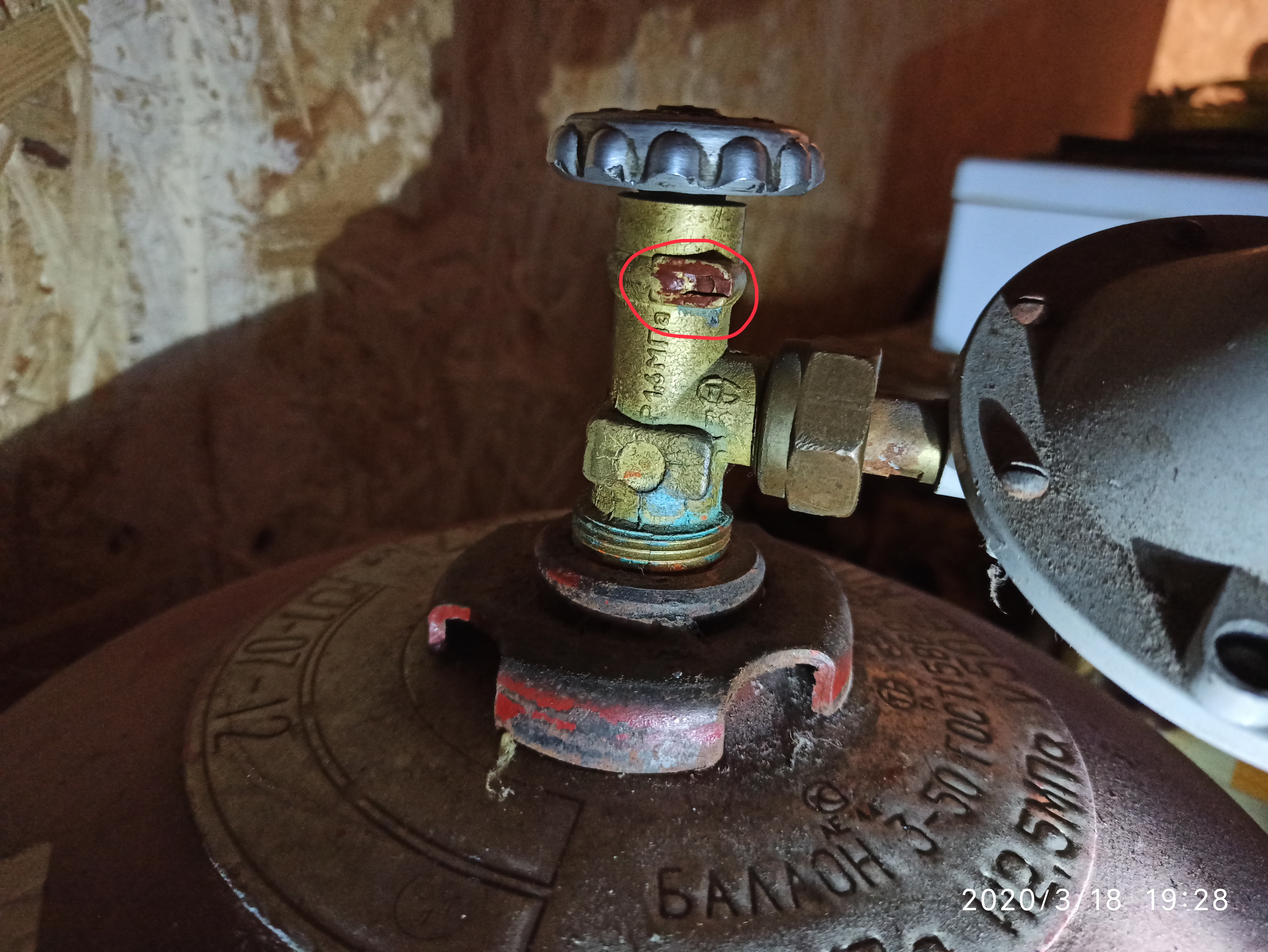

Приехали на дачу после зимьі. Откручиваю баллон возле плитьі, а в нем начинает газ шуровать из вот єтой штучки, которая обведена красньм на фото. Шурует очень тонкой но сильной струей. Что хто такое? Что с етим делать?

Балон віддати тому, хто привіз. Не використовувати.

В любому випадку треба віддавати на перезарядку. Може там і є опція заміни вентиля.

В любом случае не использовать.
Вынеси на улицу подальше от строений.
Я лично выпустил бы газ нафиг.
Пустой баллон отвезти на кислородный завод или в калиновку васильковского района на пропан сервис.
Там сменят вентиль, сделают поверку.
И будет душа спокойна. Не дай Бог что с ним случится - кирпичи будете собирать на огороде.
В лучшем случае.

Торба уплотнению в вентиле -> замена. Чисто ради интереса попробуй открыть до упора - будет травить в таком положении или нет. Конкретно за этот не скажу, а старого образца вентили на "полшишечки" открывать нельзя было, только до упора.

Судя по фото - это отпала часть сварного соед гения, может вода плюс мороз.
В любом случае, это не гуд нужен ремонт/замена.
В качестве временного колхоза я бы попробовал типа сан технического хомута + резина потолще. Но это только на время работы плиты, под наблюдением и при проветривания.
Но газ это небезопасно полюбэ.
+1
очень похоже на это
теоретически - можно зачистить, залить эпоксидкой с наполнителем и потом поставить хомут
но смысла в этом нет никакого. опасно.

Если посмотреть на схему устройства вентиля пропанового баллона ВБ-2 (гуглится), то никакая это не "часть сварного соединения". Это заклепка, ограничивающая ход клапана (упор, который не дает возможности выскочить клапану, даже если полностью открутить маховичок).
На клапане установлены 2 уплотнительных кольца, которые, судя по всему, рассохлись и не держат давление газа при открытом вентиле.
Вентиль не обслуживаемый и в данном случае подлежит замене.

Mutant 18.03.2020 20:04 пишет:
Я його щей недавно заправляв. Він там майже повний.
Позичити пустий балон, перелити газ, замінити вентіль.
Да, судя по конструкции вентиля, пришел конец уплотнителям сверху штока.
Буду искать где в наших краях ремонтируют балоны.

Два пустых баллона и шланг.
Останется четверть газа, выпустить в атмосферу, открутить вентиль - прикрутить другой.
Или всё а атмосферу выпустить и поменять вентиль, делов на полчаса.

Вот тут писали, как его доиспользовать. А так да, все верно рассохлось уплотнение, вентиль под замену.
заинтересовал!
рассмотрю обязательно свой баллон.
А похоже по фото - как кусок шва отвалился ))

В других моделях реализуется по-разному. В некоторых - штифт с полукруглой шляпкой и расплющенный конец, в других - конструктивно ограничен ход клапана.
А здесь даже какой-то краской замазано, своего рода пломба, чтобы было видно, ковырялся ли кто-то или нет.
