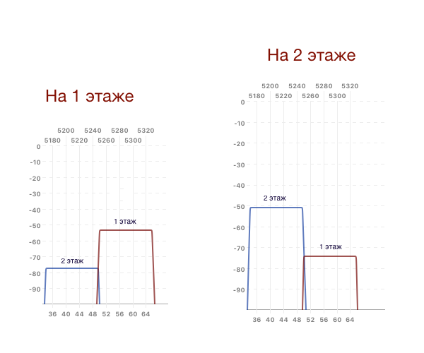

Купил себе Mikrotik hAP ac2 домой ..
Сообщения: 41811
С нами с 03.08.2001
      27 марта 2020 в 22:36 Гілками
Давно думал, а тут карантин, цены вгору а я с старым Нетисом 5-ти летней давности.
На самом деле надоели глюки с гостевыми подключениями без пароля - у Нетиса с мультикастом изнутри LAN очень все плохо - 500 кбит такого трафика уже дает заметные проблемы с производительностью роутинга пакетов, а 1 мбит укладывает в ноль.
А тут карантин, работа из дому, соседи то же дома и лезут .. и вдруг коробочка по старой цене в 1800 грн. и рядом, без предзаказа предоплаты и доставки непонятно кем и когда.
Что хочу сказать тем, кто боится сложности настройки Микротика - это теперь совсем не правда. На том уровне, на котором можно настроить пересичный Асус за 3500 грн .. этот то же настраивается в пару кликов мышки на одной страничке.
Зато теперь все довольны - соседи получили больше уровень сигнала и полосу 2 мбит на всех, а я получил возможность делать все, на что мне хватает фантазии
А еще он маленький донельзя, не светит всеми лампочками как новогодняя ёлка, из него не торчат антенны во все стороны. По уровню сигнала в два раза лучше и так не слабого по сигналу нетиса.

SerjioMr 28.03.2020 11:22 пишет:
(Дом в 2 этажа, 100 м2), куча вайфай устройств )
Вне зависимости от производителя, по отдельной точке на этаж на разных каналах и понижаем мощность передатчиков, чтобы девайсы быстрее мигрировали между точками. Если точки поддерживают роуминг - вообще отлично.
С 1 точкой покрытие AC будет лишь местами, девайсы сойдут на 2.4 и будут там висеть из-за более сильного сигнала. Band Steering поможет, но не сильно и с опозданием. Для юзера будет выглядеть как лагающий интернет, то быстро, то медленно. Если пытаться это побороть чем-то типа "Connect high performance clients to 5GHz network only" в Unifi, получим мертвые зоны в дальних концах этажей.
Поэтому 2 точки и никак иначе.
Картина должна быть примерно такая.
