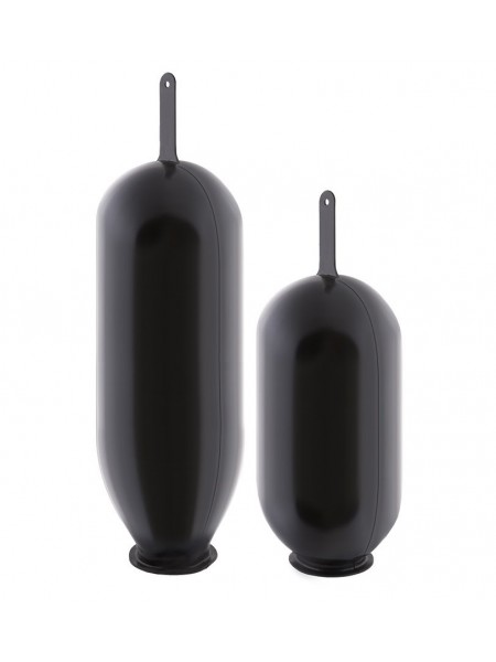

Там ж е гумова груша для води і вона лусне скоро, бо не так буде розтягуватись, як конструкцією передбачено.

Думаю- ВПОЛНЕ можно. Внутри такая же резиновая груша, как и в вертикальном. Принцип работы тот же. Единственное, ВОЗМОЖНО в вертикальной груше (мембране) массивнее хлястик, который ее держит. Но= это чисто мой субъективный домысел. Я вертикальные ГА не разбирал

Менял груши в вертикальных и горизонтальных ГА. Груши с виду- абсолютно одинаковые.
