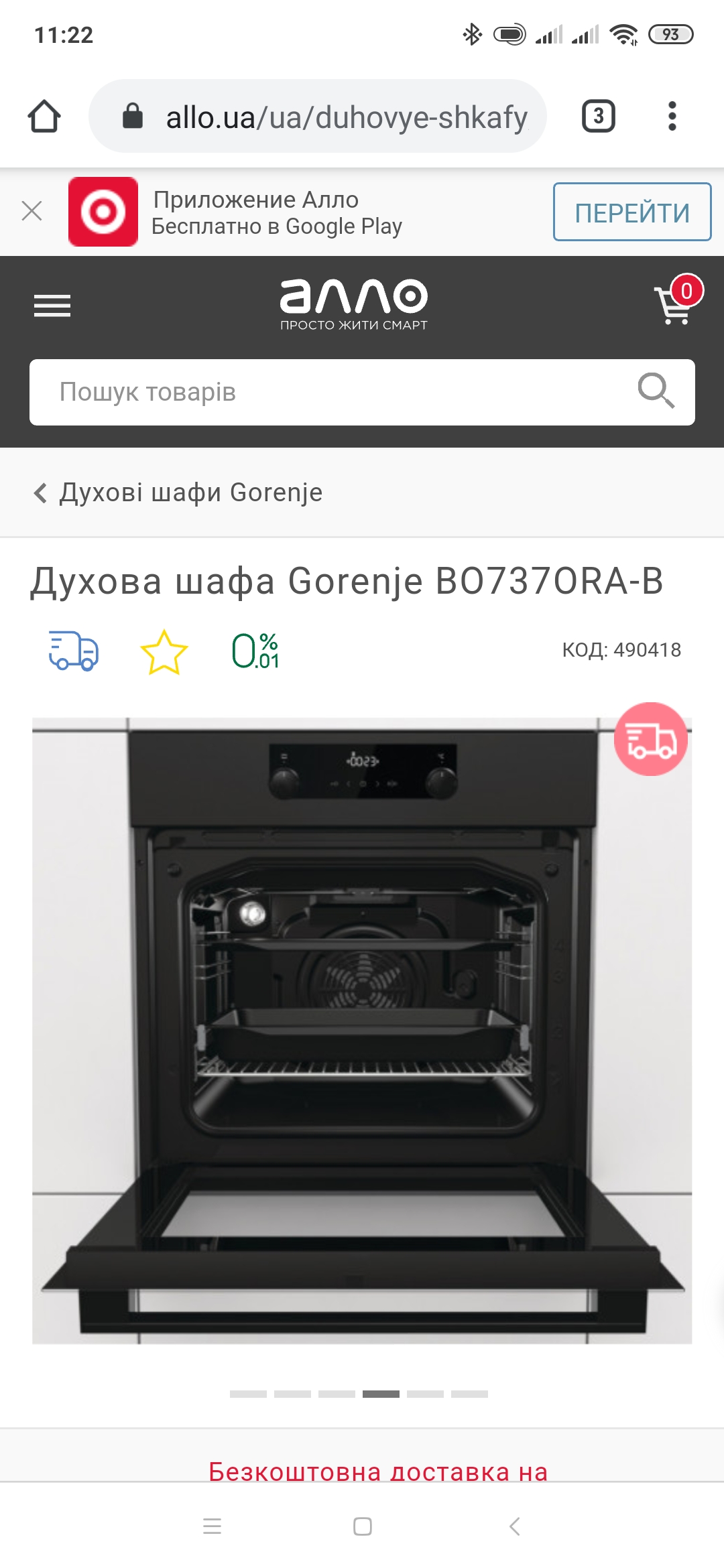

Имеется духовой шкаф Горенье
Ни разу не видел,чтоб вентилятор внутри крутился.Это нормально?
Пробовал уже на разных режимах
Или подскажите в каких условиях он запускается
Модель немного другая
Имеется духовой шкаф Горенье Ни разу не видел,чтоб вентилятор внутри крутился.Это нормально

Режим конвекции - обычно на пиктограмме нарисован вентилятор- должен крутиться, иначе это дефект-поломка

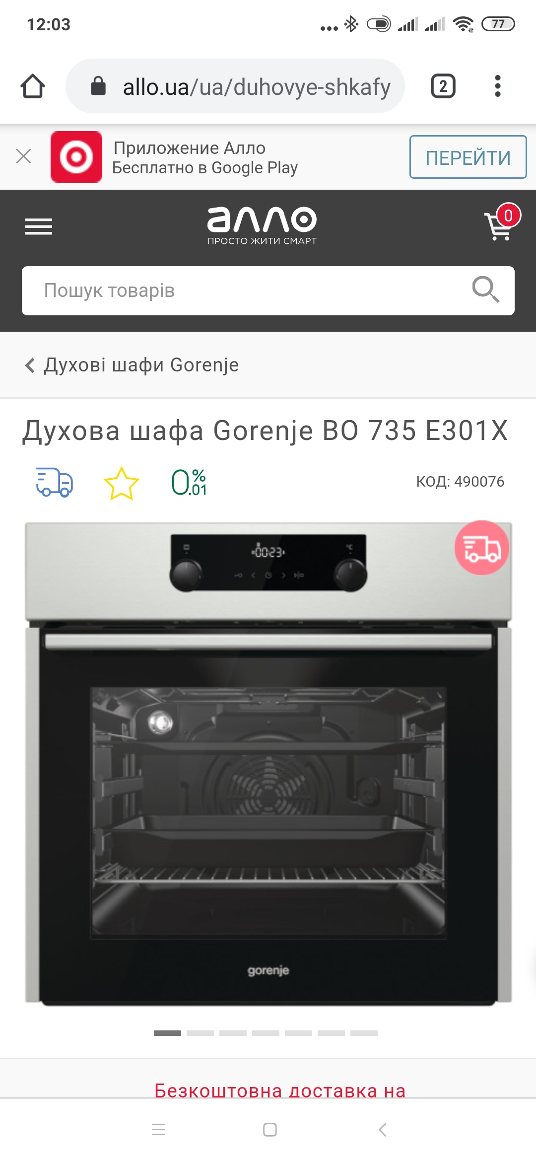

Вот моя модель
Вроде как с конвекцией
А пропеллер не крутится...(
Вот моя модельВроде как с конвекциейА пропеллер не крутится.(

За решеткой визуально есть очертания лопастей,прям как на скрине выше
