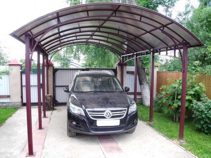

Привет, камрады! Кто делал? Нужны советы/отзывы. Может проверенные контакты.
Какой поликарбонат использовали? Нужен такой чтобы стоял, а не рассыпался через год.
Форма типа такой
Привет, камрады. Кто делал

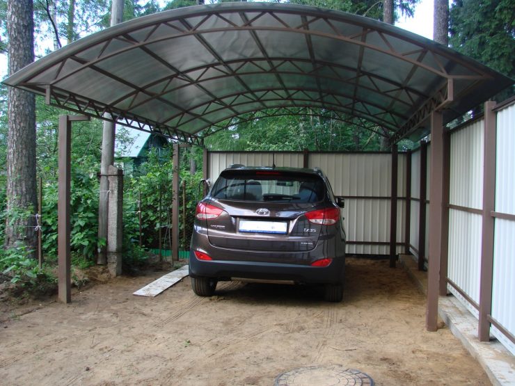

Еще фото
Еще фото

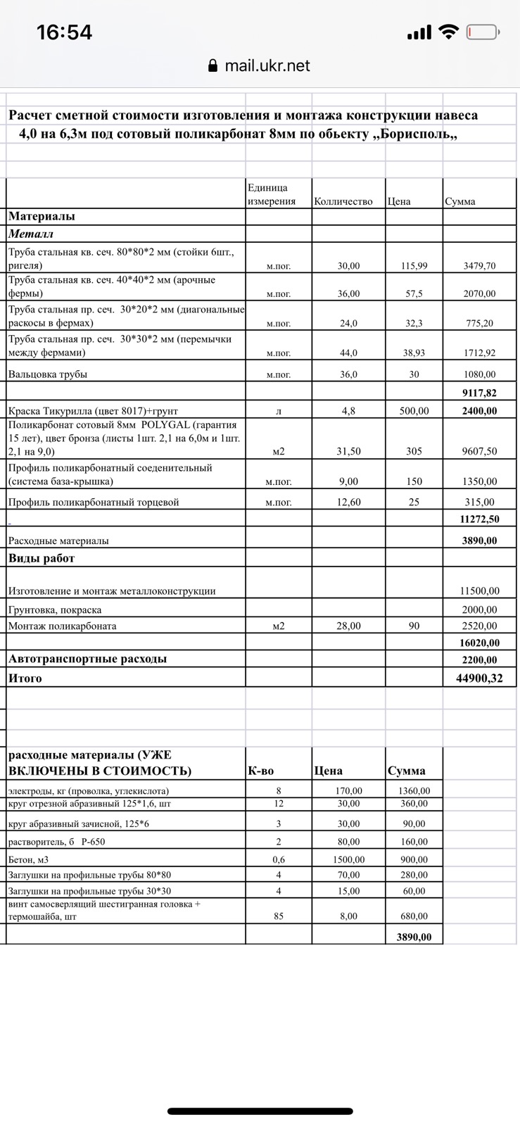

3,6м*6м - 39000грн, 4м*6,3м - 44900грн. Считали сотовый качественный

Под ключ. И там, и там - Полигаль 8мм, цвет бронза, покраска железа тиккурила. Отличие в размере, и в более тонком металле. Вместо 8*8, ставят столбы 6*6, и т.д.

Label 28.04.2020 07:36 пишет:
Спасибо. Про защитное УФ покрытие знаю. Да вот и хотелось бы на рукожопов не нарваться. Монолит не потяну Сметы вчера поприсылало пару контор:
только хотел написать, что ценник будет негуманный - у вас уже сметы есть

А ті що рахували стовпи 6*6 см скільки цих стовпів на довжину 6 метрів хочуть ставити? Якщо 3 стовпи мабуть вистачить. Дуже важливо їх укріпити в землі - залити на 80-100 сантиметрів і щоб в бетоні була арматура, в ідеалі щоб до цих стовпів було наварено куски арматури таким чином щоб воно із бетоном було суцільне, в іншому випадку буде розкришуватись бетон.
Ну і перед покриттям метал обробити ( 99% воно приїде все з іржею) проти іржі, погрунтувати і помалювати.

6 столбов на такую площадь считали. В землю 1м.
Я в шоке от цен. Обзвонил более мелкие конторы - лупят 54-62 тыс.грн. с украинским Сотоном. Такая xреHовина в моем понимании максимум должна стоить 1000$.

столбы 6 на 6 отказать категорически
лучше взять 8 на 8 с более тонкой стенкой
по металлу да - дорого, особенно где есть арочные конструкции - их типа выгибают на станке и проч... Ну и каждый сварщик - это бог, который цену себе сложить не может..
Еще важно - насколько хорошо вычистят металл и прогрунтуют-покрасят, иначе после первой зимы вся краска облазит.
подумайте насчет метал столбов, но деревянной крыши - тут можно и профнастил и черепицу битумную и натуральную - поле для маневров больше

Смета там где столбы 8*8*2

Label 29.04.2020 19:21 пишет:
бетонных работ не вижу
30 метров трубы 8 на 8
6 столбов
5 метров на столб?
ЗЫ помните всегда, что металлопрокат идет по 12 метров, даже если вам считают 2 по 5 метров - то платите вы за 12, а 2 метра остаются прорабу..
Змінено axon (09:24 30/04/2020)

axon 30.04.2020 09:21 пишет:
6 столбов
5 метров на столб?
Да, с бетонными работами не понятно. Еще же и ямки посверлить!
По трубе вы не правы, там на столбы останется 18 метров, там еще и на ригеля идет эта труба. Если учесть, что метр хотят закопать, то останется всего 2 метра, маловато.
Такой объем металла закупается на небольших металлобазах, там режут от 1 метра.
Да в принципе, даже на мелкооптовой базе режут на 2 части, т.е. по 6 м.п.
Как по мне, то адекватная смета. Ну может немного на материалах там накинули, но ни кто не мешает, погонять по металлобазам и магазинам, поторговаться, и сэкономить тысчу грн. А может и не получится, поскольку материалы негабаритные, нужно хорошо продумывать логистику, транспорт нынче дорогой. Не на всех металлобазах есть вальцовка.
По работам, ну тоже можно поискать парочку человек, думаю тысяч за 12 грн. они согласятся собрать данную конструкцию. Но возле них нужно будет постоянно стоять, смотреть, подвозить что нужно.
А теперь давайте посчитаем, что вы получите в итоге.
Минус тысяча по материалам и четыре по работам. И то не факт.
И дней 5 вам придется этим заниматься самому.
