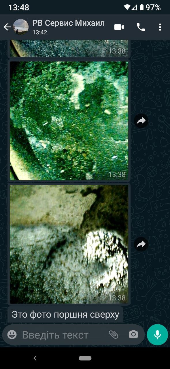

Сегодня на СТО заглядывали в цилинры, приговор - в одном отсутсвует кусочек поршня Я удивлен
Прислали фотку, х.з. что по ней можно понять...
Хочу для начала сделать промывку цилиндров, с ракоксовкой колец, потом заглянуть еще раз.

Ну такой расход масла залегшие кольца вряд ли могут обеспечить. Действительно очень похоже на прогар поршня.

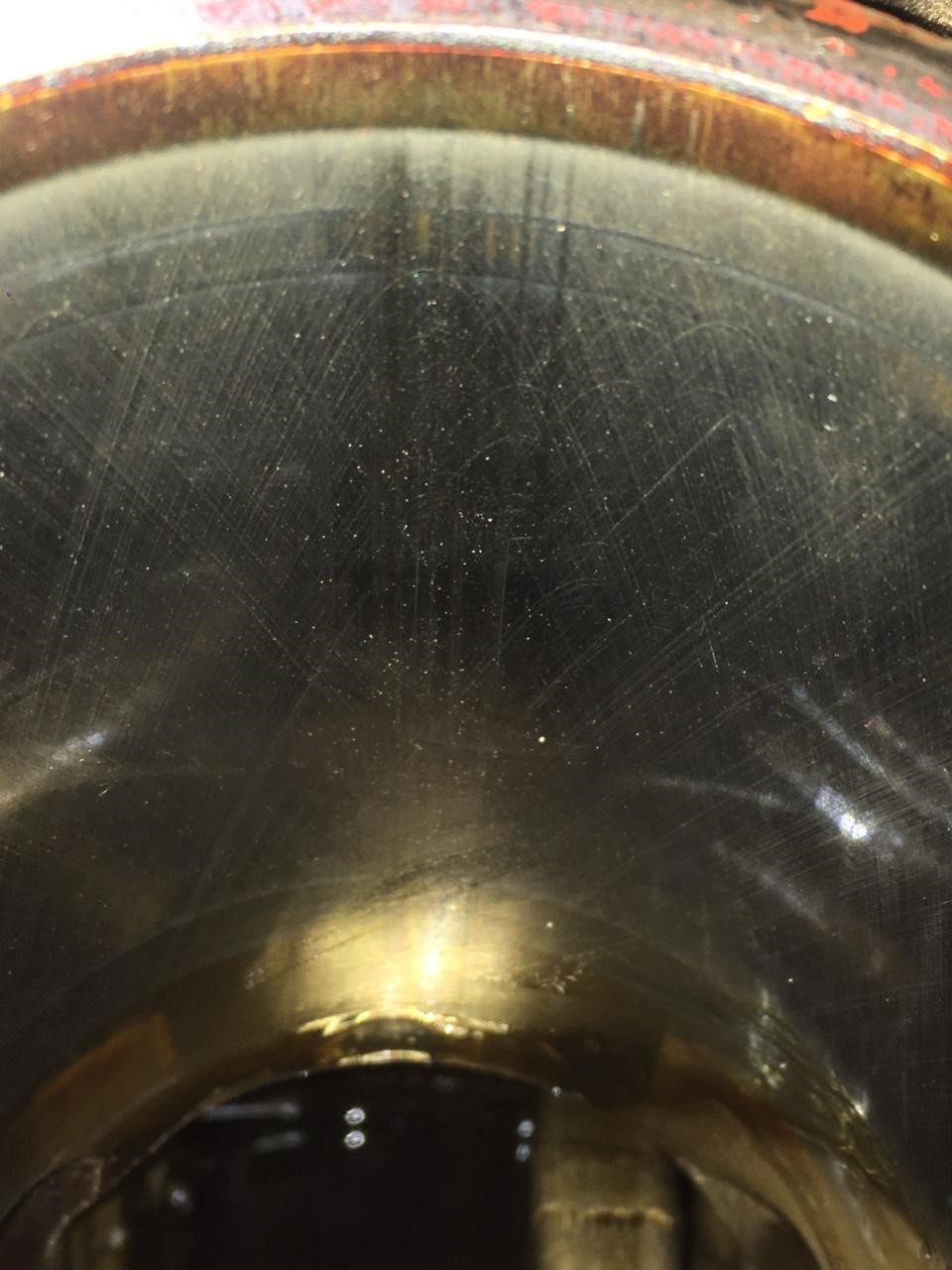

      9 июля 2020 в 13:01 Гілками Прикріплені файли (0 завантажити)
продолжение:
вскрыли двигатель, прогар поршня не подтвердился, но стенки цилиндров имеют такой вид:
продолжение:вскрыли двигатель, прогар поршня не подтвердился, но стенки цилиндров имеют такой вид:

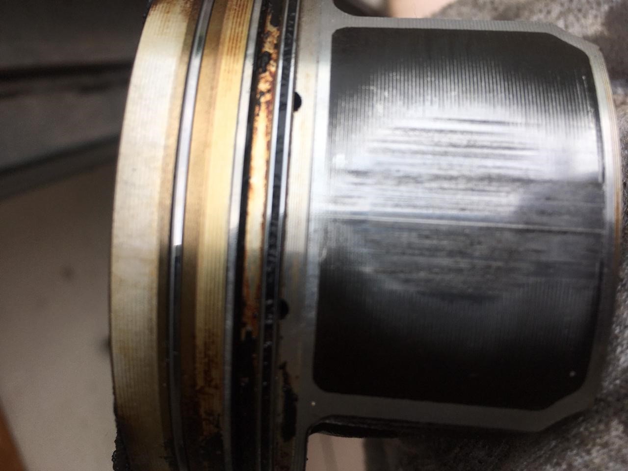

      9 июля 2020 в 13:02 Гілками Прикріплені файли (0 завантажити)
маслосъемные кольца таки залегли:
Шкодоволгный Вазотавр *
Сообщения: 22834
С нами с 06.07.2001
Re: Масложер [Re: Ruukki]
      9 июля 2020 в 13:25 Гілками
Ruukki 09.07.2020 13:01 пишет:
продолжение:
99.9% элипсность.
Точить под новые поршня
ПС: это вердикт по фото нашего моториста.
ППС: ставить только оригинал.
У нас такой-же мотор на капиталке, только там голову убили
Змінено kkk_GAZ240 (13:27 09/07/2020)
Сообщения: 242
С нами с 28.03.2006
Re: Масложер [Re: kkk_GAZ240]
      9 июля 2020 в 13:38 Гілками
kkk_GAZ240 09.07.2020 13:25 пишет:
продолжение:
99.9% элипсность.
Спасибо за советы
на СТО озвучили такойже диагноз, ожидаю вердикт по сумме...
От чего могла произойти эта элипсность?
Сообщения: 22834
С нами с 06.07.2001
      9 июля 2020 в 13:55 Гілками
трудно сказать не видя мотор.
Я-бы грешил на масло и очень придирчиво проверил бошку. Может бензин не нравиться мотору
Пробег 180 а состояние как у разобраного унас с пробегом 480. И там элипса нет.
И даже если не предлагают - сделайте капиталку уже полностью. Движок-то уже все равно разбирается под ноль.
Змінено kkk_GAZ240 (13:58 09/07/2020)
