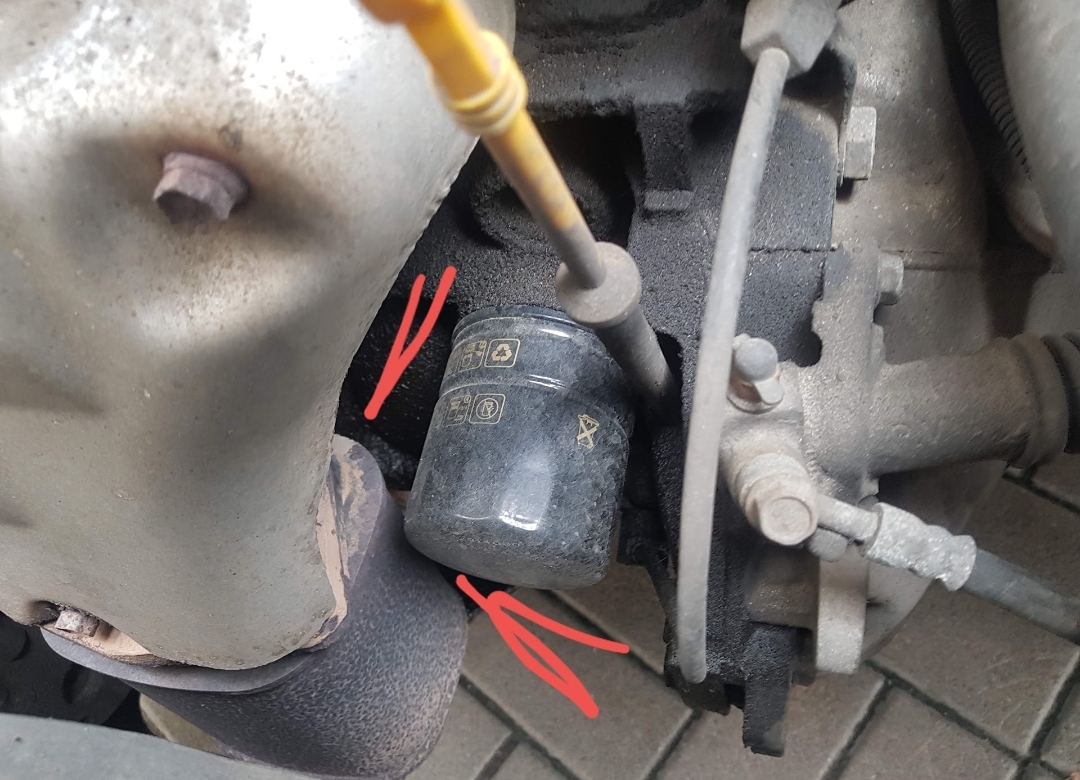

Масло здесь. И периодически пахнет в салон. Диагноз поставлен и цена названа просто после осмотра с зеркалом внизу

Re: Замена прокладки головки двигателя на Авео [Re: УмKа]
      7 июня 2020 в 16:12 Гілками
УмKа 07.06.2020 14:38 пишет:
Виоде оно, из за защиты колекттра не все видео

Если следов на асфальте нет, то ездить можно и до июля 2021 года.
Можно замыть и посмотреть как быстро набежит новое.
Замыть на прохладном двигателе на мойке, или аккуратно очистителем тормозов. Но все делать на холодной/прохладной машине. А то если с трассы заехать на мойку с очень горячим движком, то не правильно его сразу холодной водой поливать. Ну и мыть только сторону где масло, не допуская попадания воды на разъемы и т.д.
И тем более никто не моет очистителем горячий двигатель.
А локализировать место утечки и кол-во утечки важно. Тогда и объем работ понятен.
Выше писали, что если это между 2м и 3м, то то тут без шлифовки не обойтись, и важно чтобы ее сделали.

А работает мотор ровно?
Если да, то вообще всё это похоже немножко на развод (я о сумме в 11). Течи масла есть и выше уровня прокладки ГБЦ. В любом случае 11 дорого. И если мотор работает ровно как и всегда, не потерял компрессию, и масло не капает, не течёт, а лишь потеет, то ездить можно.
