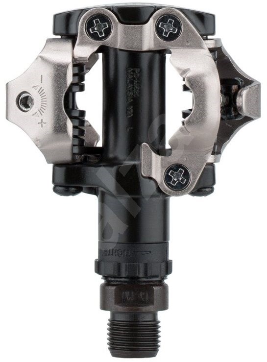

540 бери. Разница маленькая, конструктивно лучше. Там есть нюансы в конструкции, по суху работают одинаково, но в грязи 540 продавливается без проблем. И в песке не заклинит (505 для песка вообще самооубийство). Не знаю наверняка какие выпускают сейчас, у меня данные довольно старые.
Обувь не бери сильно летнюю, в летней сетки много на уровне подошвы с внутренней стороны, лезет песок. Больше акцент на туризм, универсальный, чтобы не греметь пластиком по асфальту. И смотри чтобы был бортик на носках и, главное, мизинце. Будешь ловить кореняжки в лесу. Синтетический материал - это нормально. достаточно и такое
З.Ы. 540 и 520 в центральной части идентичны. Все в деталях. Мне кажется четкость выстегивания еще зависит от материала замка и возможности наклонить ногу относительно оси педали. И там и там у меня было настроено на минимум. По ресурсу 540е "вечные".
520
540

Педалю рано или поздно надо будет обслужить (заменить смазку, устранть люфт). 540 разбираются обычными ключами (причём обслуживать можно не снимая педаль с шатуна), а для 520 нужен спец. ключ и надо будет снять педаль.
И да, 540 вечные.
Кроме того, не знаю как сейчас, а когда я их брал, они шли в комплекте с шипами. А 520 кажется нет.
Да, и шипы. Wellgo шимано-совместимые не понравились.
Во-первых, у них в комплекте пластилиновые винты - шлицы раздолбались за 3-4 перестановки, а если ключ чуть слизан - раздолбаются сразу.
Во-вторых, я конечно не мерял твёрдость, но мне показалось что металл самого шипа там твёрже чем у шиманы. То есть истираться будет не шип, а рамка педали.
Ну и работают они как-то жестче по ощущениям. В общем, брать такие больше не хочу.

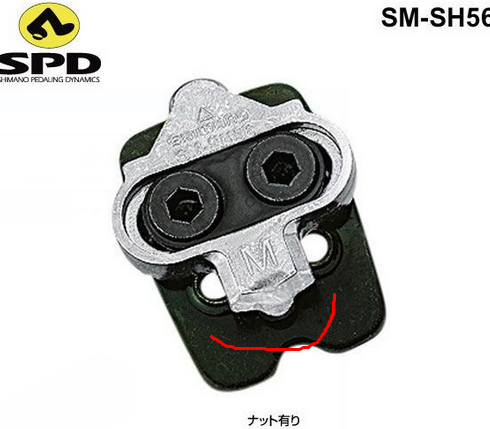

Нашел на олх новые 520 за 900 грн и 540 за 1400. С шипами. Оригинал. Но там же пишут про какие то шипы с двухсторонним отщелкиванием Shimano SPD SM-SH56 -С. Вот и думаю - может, 520 + типа правильные шипы

Да пофиг. Механизм отстегивания ты поставишь на минимум. Тыщи через 3 сотрешь шипы и найдешь на барахолке новые за 100 грн. К тому времени тебе будет без разницы как они отстегиваются.
Честно говоря я так и не понял чем модные шипы отличаются от обычных. Socket science
З.Ы. Погуглил. SH56 я так понял на вытягивание реагируют (конструктивно я понимаю как этого добиться). С чувствительно настроенными педалями это некритично. Мало того, со временем у тебя нога рефлекторно будет расслаблять ладыжку когда ты убираешь ее с педали. Я в свое время прикалывался, как я отставляю ногу в сторону. Сначала идет пятка, потом стопа поворачивается в нормальное положение. На 540 обычные шипы не клинят. На 505 на дешман байке я чуть ногу один раз не сломал при падении - с песком клинит так, что даже со всей дури вытянуть не можешь. Там в конструкции есть место, которое чувствительно к трению. Полагаю, лечится надфилем, но я не пробовал. Выбросил от греха подальше. Потом две недели хромал.
Вариант апгрейда. Покупаешь шипы с педалями, педали выбрасываешь
У них этот выступ чуть длиннее, замок не защелкивается до конца.

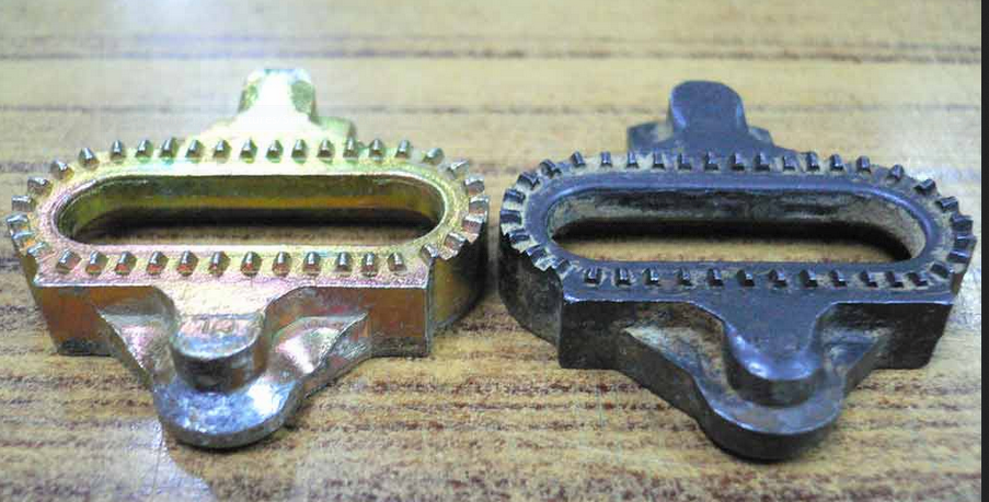

      17 июля 2020 в 19:29 Гілками Прикріплені файли (0 завантажити)
Тут видно еще переднюю фаску (слева 56). Фактически это ослабляет действие замка. Нунафиг...
