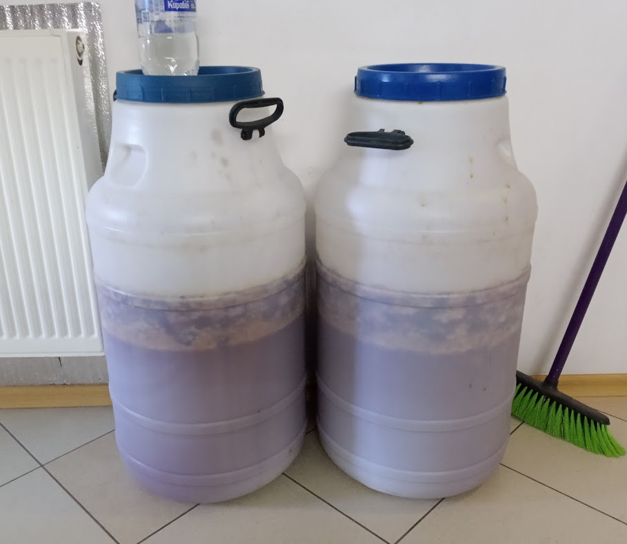

38 лет за рулем, Івано-Франківськ
Сообщения: 1776
С нами с 27.07.2013
Re: изготовить самогон из сливы [Re: Alex Anders]
      21 сентября 2020 в 15:59 Гілками Прикріплені файли (0 завантажити)
ось вона, красуня, 4 день гуляє:
