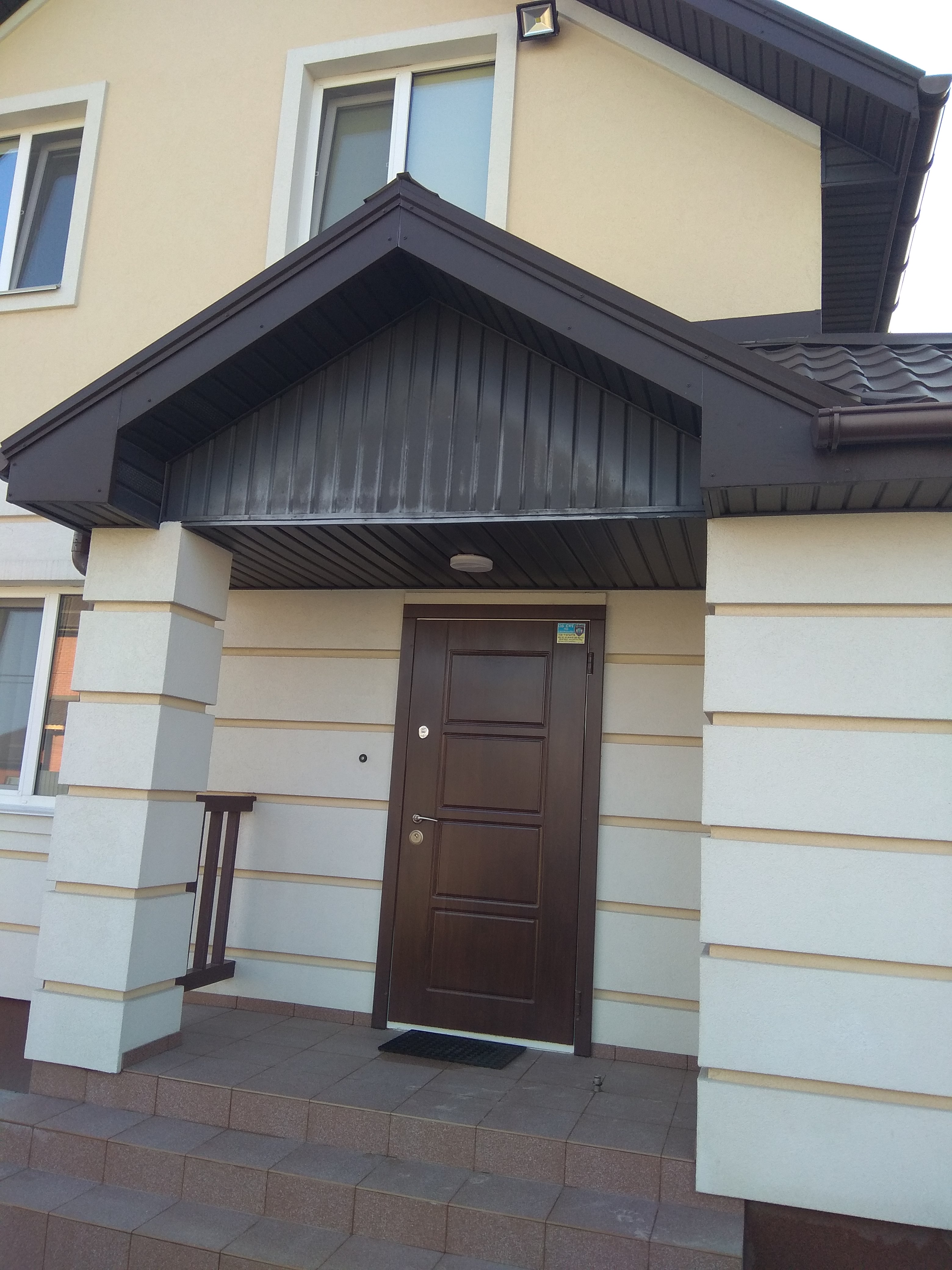

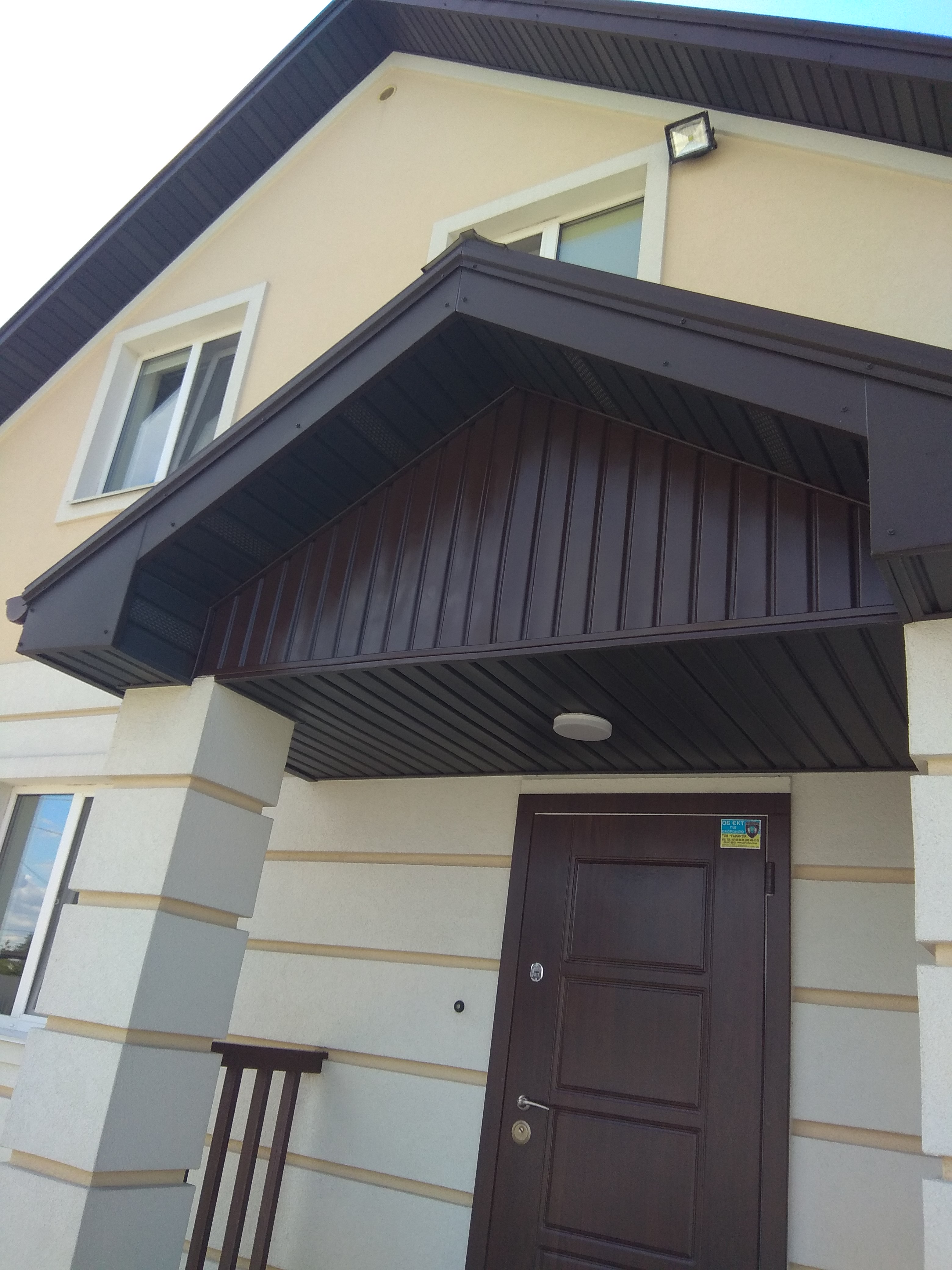

Побелела пластик вагонка. Чем лучше закрасить?
подсевший на форум *
46 лет (19 лет за рулем), Киев
Сообщения: 28877
С нами с 22.06.2010
      7 августа 2020 в 18:53 Гілками Прикріплені файли (0 завантажити)
Что-то вообще можно сделать, чтобы убрать эту белесость и не менять всю вагонку? Попробовать задуть из баллончика?
Спасибо за ответы.
Что-то вообще можно сделать, чтобы убрать эту белесость и не менять всю вагонку. Попробовать задуть из баллончика
Сообщения: 28877
С нами с 22.06.2010
Re: Побелела пластик вагонка. Чем лучше закрасить? [Re: Ant-ua]
      9 августа 2020 в 16:35 Гілками Прикріплені файли (0 завантажити)
Сам спросил - сам ответил
Купил краску в баллонах и задул. Хуже точно не стало.
Сам спросил - сам ответил  Купил краску в баллонах и задул. Хуже точно не стало
Тимуровец **
Сообщения: 18106
С нами с 26.09.2002
      10 августа 2020 в 08:17 Гілками
А краска в баллоне была для пластика? Бо, теоретически, может от перепадов температур обсыпаться кусками и будет аще некамильфо.
Сообщения: 28877
С нами с 22.06.2010
      10 августа 2020 в 11:23 Гілками
Было написано, что и для пластика тоже. В отделе автотовары покупал в эпике. Предварительно хорошо помыл и обезжирил поверхность.
