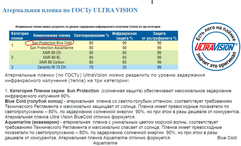

      25 августа 2020 в 20:27 Гілками Прикріплені файли (0 завантажити)
У меня такая.
На всех машинах
У меня такая. На всех машинах
