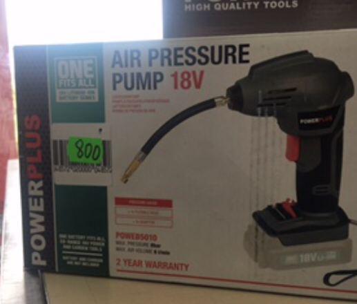

под домом вот такое было в магазине, но то вроде перед карантином, не знаю есть ли ещё, но там вопрос на сколько колес велика хватит одного акума..
