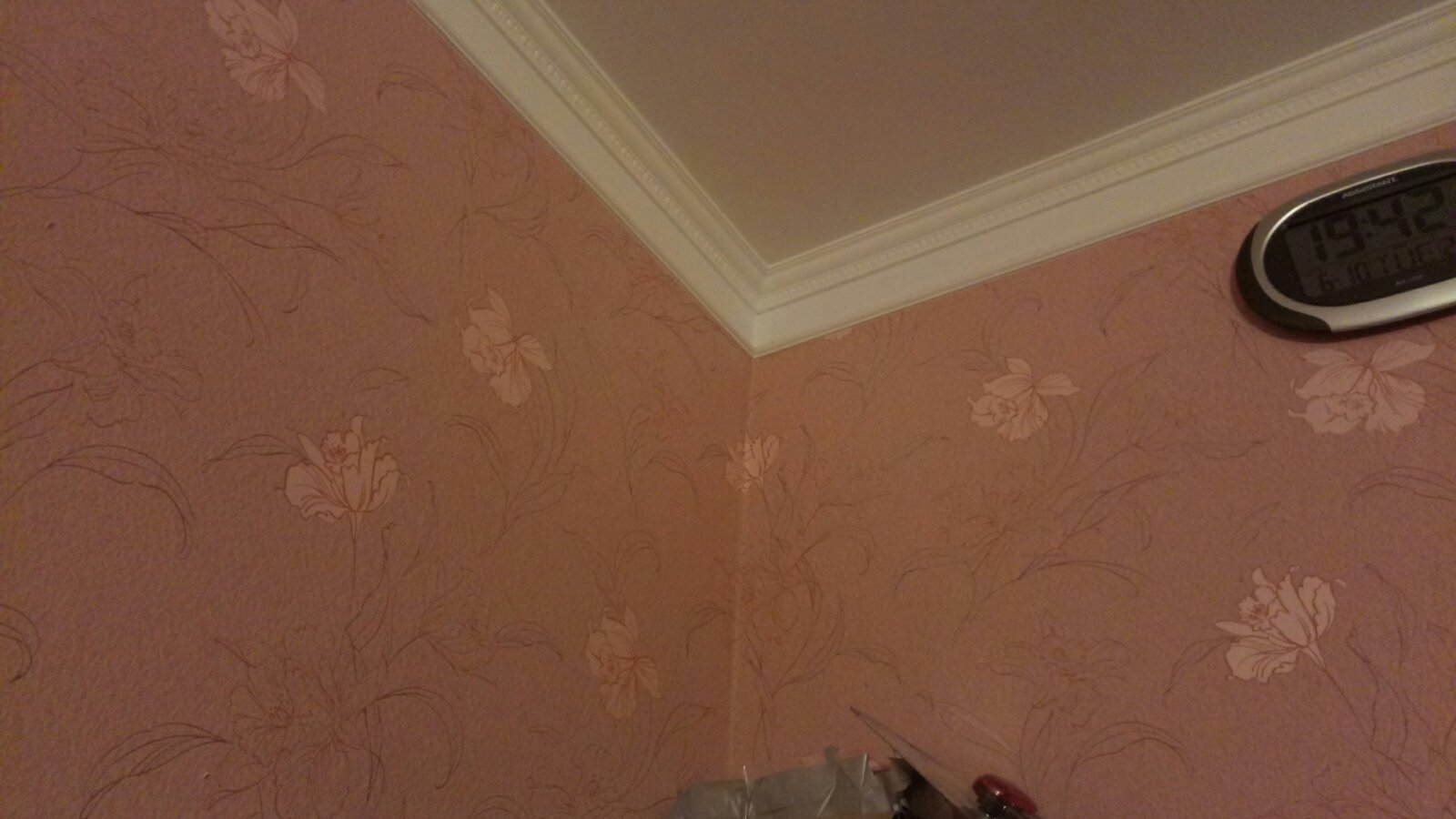

Re: А багеты обязательно клеить под потолок? [Re: RF178]
      6 октября 2020 в 19:42 Гілками Прикріплені файли (0 завантажити)
RF178 06.10.2020 17:56 пишет:
Egouar 05.10.2020 10:28 пишет:
Делаю косметический ремонт, буду переклеивать обои. Так вот не хочу багеты. На сколько они нужны? Можно ли аккуратно подвести обои на под потолок или все равно кривизна будет заметна? Стены не идеально ровные
я их методично выношу во всем доме, так как они занижают высоту и так низкого потолка. Ненавижжу их люто.
такая конструкция из двойных даже визуально увеличивает высоту.
У меня дома так во всех комнатах.
такая конструкция из двойных даже визуально увеличивает высоту. У меня дома так во всех комнатах
