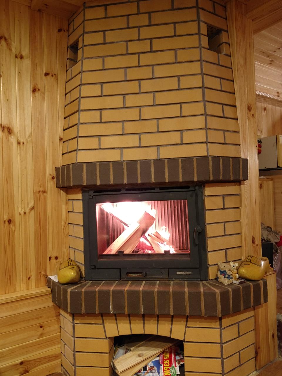

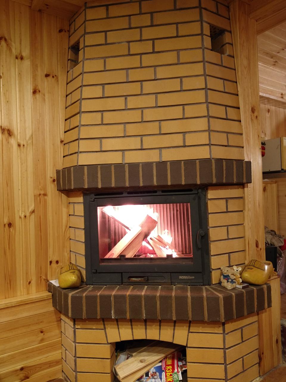

Re: Постройка камина [Re: Mutant]
      12 октября 2020 в 22:27 Гілками Прикріплені файли (0 завантажити)
Mutant 12.10.2020 15:15 пишет:
Вот такой планирую сделать.
https://www.youtube.com/watch?v=mSNC5rGjKjg
У меня точно такая же топка как на видео.
Греет хорошо, как для дачного варианта, отличный, а вот на постоянку не годится, в отличии от котла, камин не экономный. Так как выхлоп прямоток, то если есть возможность, трубу лучше пустить через дом. Больше тепла будет оставаться в доме.
На карантине были 2 мес на даче, всё это время, каждый день топили, так выгорели уплотнительные резинки на стекле дверцы, стекло попало на выступ меттала и после очередной растопки, стекло лопнуло. Но то мелочи.
У меня точно такая же топка как на видео. Греет хорошо, как для  дачного варианта, отличный, а вот на постоянку не годится, в отличии от котла, камин не экономный
25 лет за рулем, Киев
Сообщения: 6676
С нами с 17.12.2007
Re: Постройка камина [Re: ivatuning]
      12 октября 2020 в 22:38 Гілками
1. Подиум холодный, да ещё через низ подиума идёт забор воздуха, тем самым его охлаждая, там воздухоканалы, они обдувают топку, и сверху выдувает горячий воздух. Сама топка обложена шамотным кирпичном, по наруже клинкер.
3. У меня на улице, на выходе сендвич трубы , а это в 1,5 метрах от топки, градусов 40-50с. Потому лучше ее пускать по дому.

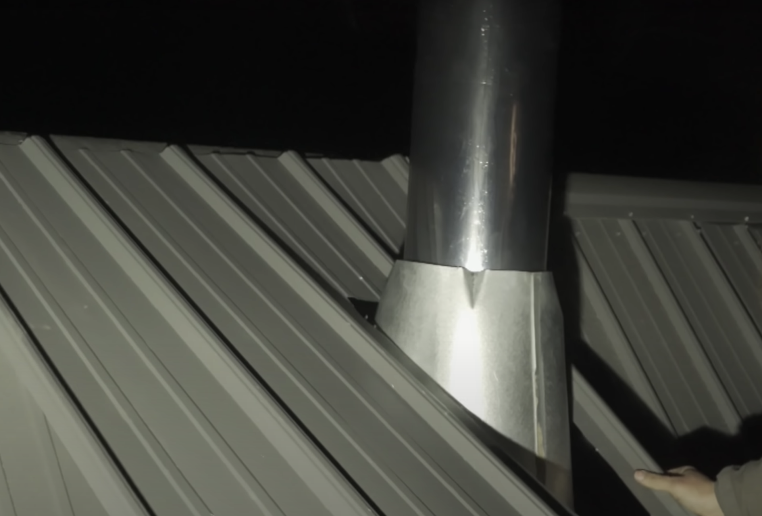

Сообщения: 39957
С нами с 25.02.2005
      13 октября 2020 в 08:05 Гілками Прикріплені файли (0 завантажити)
Mutant 12.10.2020 23:17 пишет:
HDC1 12.10.2020 22:53 пишет:
Димохід краще випускати зовні по стіні будинку, в цьому випадку піде її більше, та відпадає необхідність герметизації, стінку простіше, також буде капельник і конденсат не тектиме в хату, ну і ця труба сама по собі не вічна, з часом може прогнити, щоб простіше було обслужити, щось замінити і т.д.
У дерев'яному будинку це проблематично. Просто так стіну не просверлиш, а потім гратись із кріпленнями.
Невже нема якихось сучасних матеріалів щоб герметизувати вихід труби через профнастил? Якісь мастики, шпаклівки...
выводишь трубу, сверху одеваешь резиновый уплотнитель, а поверх прикручиваешь еще один лист профнастила, что бы нигде не могло затечь сверху, если будут щели снизу - это не проблема, будет стекать наружу
вот глянь, тут на видео как раз трубу через профнастил выпускают
если не сработает временная метка - на 8-ой минуте
http://youtu.be/rXrUN1jVH2E?t=496
выводишь трубу, сверху одеваешь резиновый уплотнитель, а поверх прикручиваешь еще один лист профнастила, что бы нигде не могло затечь сверху, если будут щели снизу - это не проблема, будет стекать наружувот глянь, тут на видео как раз трубу через профнастил выпускаютесли не сработает временная метка - на 8-ой минутеhttp://youtu.be/rXrUN1jVH2E
