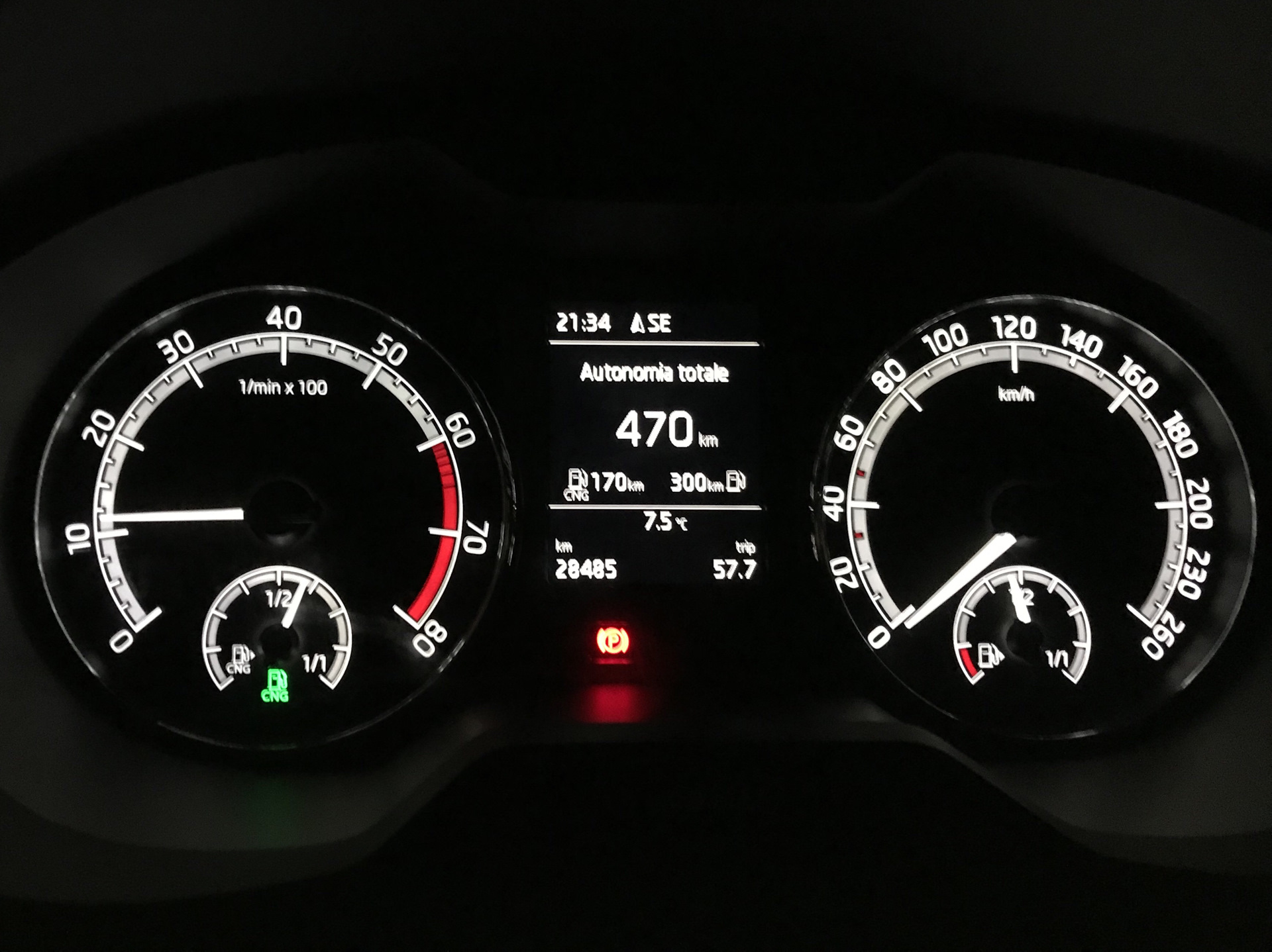

      15 ноября 2020 в 17:27 Гілками Прикріплені файли (0 завантажити)
Итальянец 15.11.2020 16:40 пишет:
keen 15.11.2020 16:26 пишет:
jeger01 15.11.2020 16:23 пишет:
Бак на бенз - 50 літрів, не 15
Метан - біля 15 кг влазить.
це точно? бо зазвичай воно таки навпаки - основний бак на метан, допоміжний на бенз.
Плюсую.
Бак бензина до 2018 года с двигателем 1.4л 50л + метановый 15 кг., после с двигателем 1.5 11,8л. бензин + метан 17,7 кг.

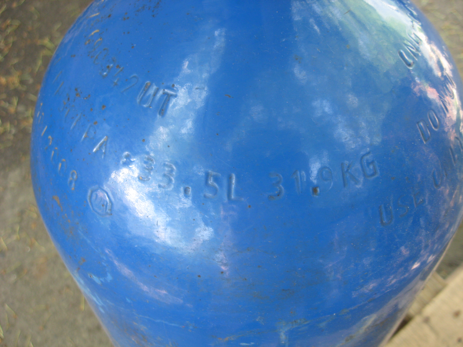

      16 ноября 2020 в 13:30 Гілками Прикріплені файли (0 завантажити)
ovc1313 15.11.2020 22:12 пишет:
Емкость метановых баллонов,... измеряется в кг.
В літрах міряється.
... как и расход в ЕС измеряется...
В кубічних метрах на АГНКС рахують, та й власники авто також рахують "куби", а не кг.
Маркування балона: долучаю нижче.
Літраж.
Вага балона.
В кубічних метрах на АГНКС рахують, та й власники авто також рахують "куби", а не кг.Маркування балона: долучаю нижче
