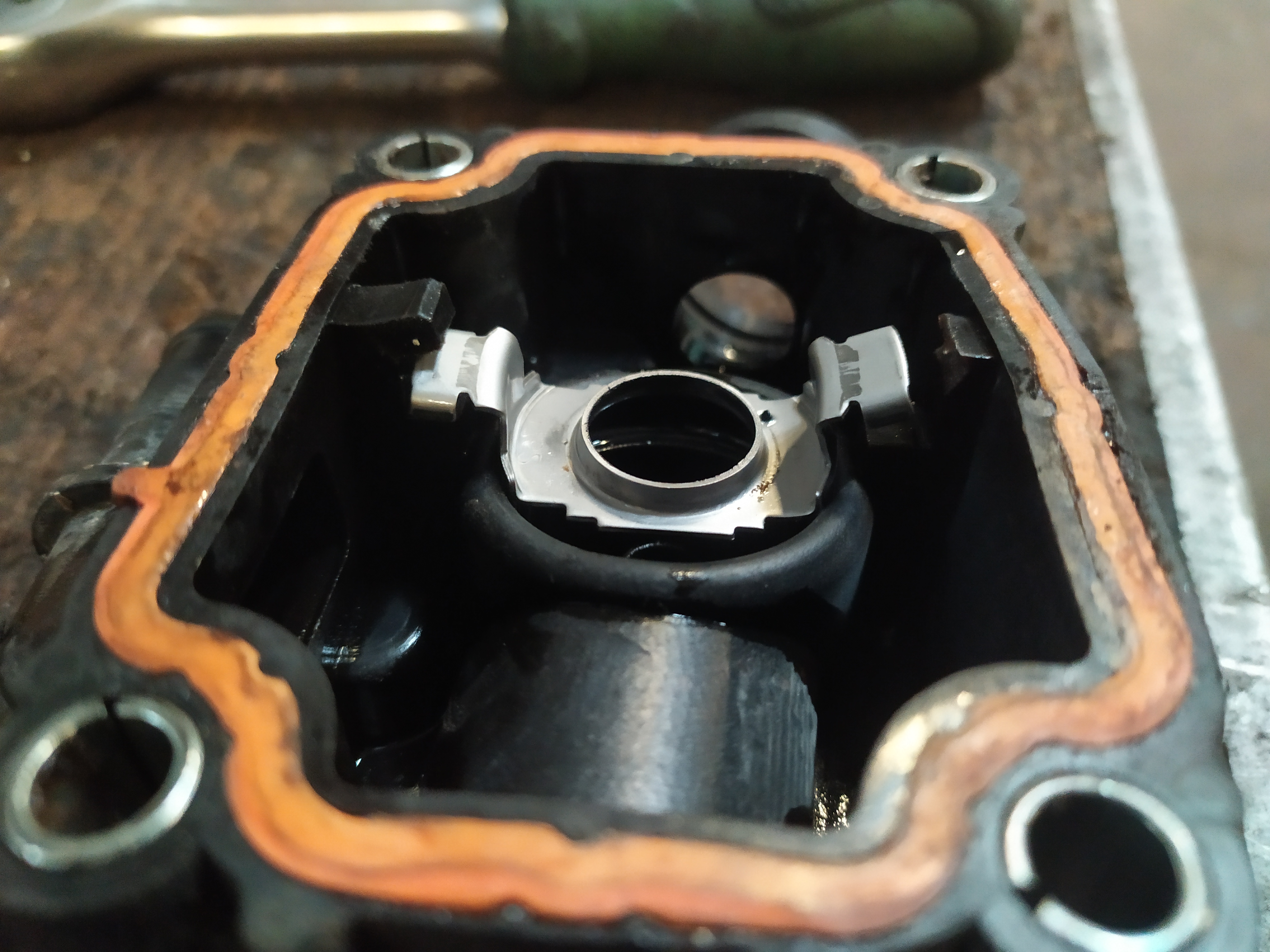

      27 ноября 2020 в 13:35 Гілками Прикріплені файли (0 завантажити)
Схоже, термостат фсьо... У мене була подібна історія, помітив по довгому прогріву для переходу на газ... Поставив замість пластикового люмінявий від дорестайлу - все прийшло в ному.

Ну во первых отломан один ограничитель хода, или это при демонтаже уже?)
У меня тоже зимой не выше 75, когда еду на газу, если включить бенз, то все ок. Надо учитывать, что газовый редуктор отнимает много тепла на подогрев газа.

Ні, одне вухо кріплення відломалось і термостат "розсипався" в корпусі. Поставив новий - все прийшло до норми.
