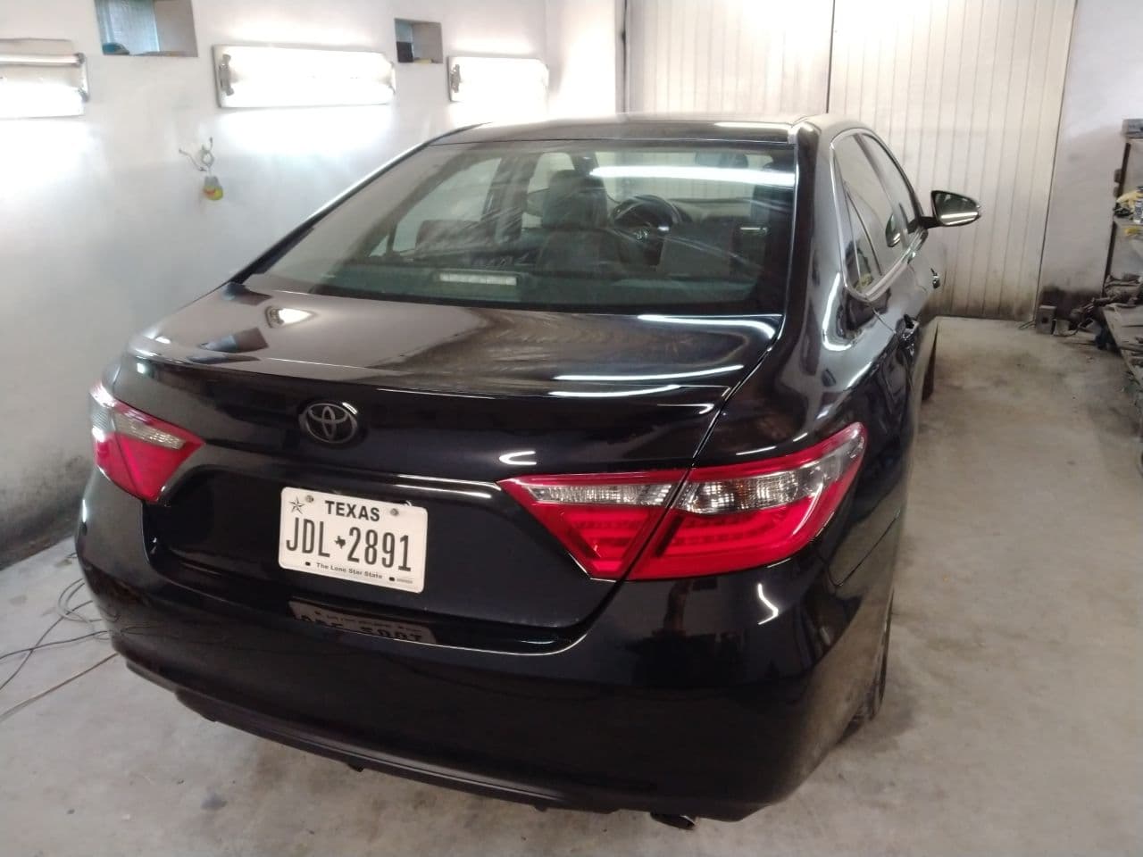

Приобрел биток американский - удар в зад, повело лонжероны и погнуло добряче (завернуло внутрь, с заломами) задние крылья. Так вот, когда искал рихтовщика - предлагали:
1. замену заднего крыла (500+ баксов только крыло)
2. замену четверти (1000-1200 баксов на разборке)
3. рихтовку с ведром шпакли
Рихтовщик из партнеров предложил.....отрезать всю попу и приварить новую
Скажите - Вы работать вообще умеете? Или вы все из поколения ЗНО - поменять блок\часть вы умеете, а сделать что-то руками - нет?
Причем вопрос денег не стоял - я просто не хотел менять заднее крыло по причине боязни появления, спустя пары лет, ржавчины в месте сварки. Так вы, горе-рихтовщики, меня сразу предупреждали, что вытянуть\отрихтовать вы не сможете, (особенно в месте крепления заднего фонаря). Ни один из опрошенных рихтовщиков не согласился рихтовать петли крышки багажника и замок крышки багажника. Только замену. И опять же - не потому что вам лень возится, а потому что вы просто этого не умеете.
С малярами ситуация получше, но.....- код краски тойоты 218, это видите ли не просто металлик (код 202), а это "чОрный перламутр", "кристаллик" (не побоюсь этого слова) и требует нанотехнологий.
Со слов моего друга, который гоняет битки из америки, такая ситуация с 99% рихтовщиками. Просто не умеют работать. Маляра толкового найти легче - их есть, но там ценник растет просто в облака. Найти рукастого рихтовщика и маляра с адекватными ценами - почти невозможно.
Мне непонятно другое - сейчас нет дефицита ни оборудования, ни материалов, на литературы. И оборудование доступно любое, даже самое современное и высокотехнологичное. Ну кто вам мешает выполнять свои прямые проф обязанности - рихтовать, а не менять частями?
P/S Нашел таки рихтовщика - Бога - (ютюбовский Артур Туссик просто пацан, по сравнению с ним), который отрихтовал\вытянул\отчеканил крылья и вообще не понимал - зачем их менять? и маляра, который отнесся к "кристаллику", как обычной краске и покрасил недорого и хорошо.

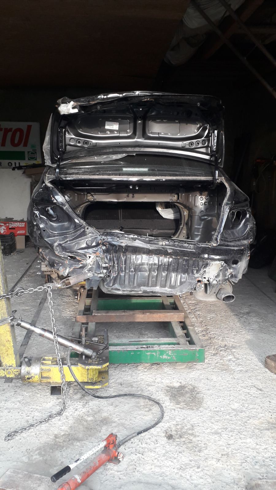

а вот так было (это серединный этап рихтовки - повреждения были сильнее)

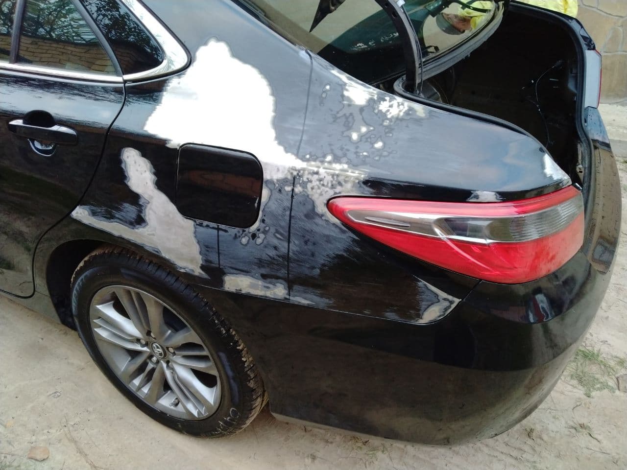

если бы умели - разговор был бы такой - " можем поменять новое крыло за 100, или отрихтовать это за 500"....а то ж на мои просьбы назвать цену за рихтовку крыла - прямо и честно отвечали "мы не сумеем", "получится плохо" и т.п
Кста, у замены крыла тоже гимора, по времени, не меньше - это пол салона надо разобрать, а потом собрать - по времени наверное также получится, как и рихтовка, только разобрать пол салона смогу и я, а вот отрихтовать - нет.
Насчет гаджетов - вычислить поломку - опытному мастеру, достаточно 2-3 минут (по косвенным симптомам), удостовериться (найти осцилографом ту битую микросхему на плате) - еще минут 5, поменять ее - еще минут 5 (это если не реболлить). При таком раскладе клиент с радостью захочет заплатить 50% от цены новой платы - и мастеру навар и клиенту экономия. И есть мастера из динозавров, которые выполняют такие ремонты - менять платы, нормальному мастеру, быстро надоест - им хочется творить, и работать интеллектом, а не руками....но таких мастеров тоже по пальцам одной руки можно пересчитать.....
На фото - рихтовка без шпакли (вернее шпаклю маляр все равно накладывал, чтобы убрать зернистость металла), но толщиной пару микрон

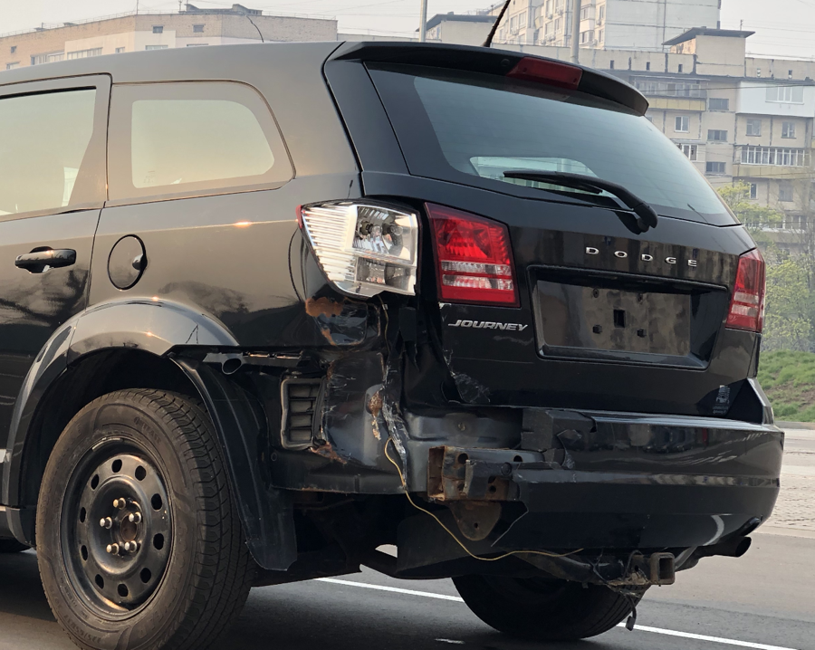

Ооо, прям один в один моя ситуація. Привіз битка через нашу форумну Ніку, почав показувати рихтовщикам, і вердикт абсолютно ідентичний - купи задню четверть, вваримо, бюджет в районі штуки, без четверті. І форумні рихтувальники в тому числі. А ще ті хто під ключ рахували, в результаті до $1500 нараховували.
В результаті Ніка дала контакт свого рихтувальника, він під'їхав, оцінив, за 5 тис грн витягнув і вирівняв все. Ну да, я витратився хіба що на евакуатор за Київ.
Зернистость метала, пару микрон шпакли??) Хоть примерно понимаете что такое пару микрон?

не надо придираться к словам - "пару микрон" надо было выделить кавычками....ибо показывает очень маленькое число:))) но по любому- в моем случае слой шпакли минимален

Судя по фото на авто плёвые повреждения: задний торец крыла, при чём похоже что деформирован лишь внешний металл. Споттером немного поработать и всё. Менять четверть это разводняк.
