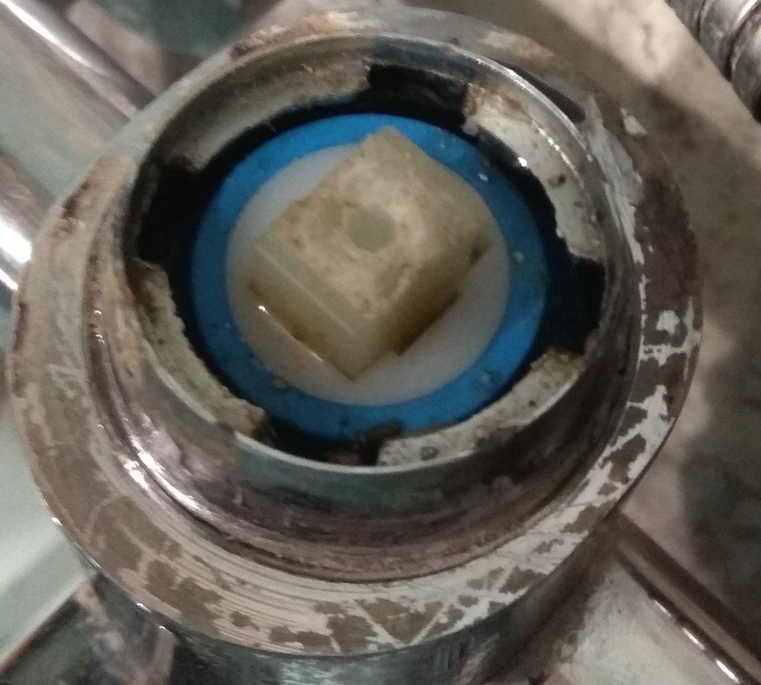

Позвонил знакомый и попросил прийти помочь вытащить картридж из смесителя, чтобы поменять. Обычно у всех снимаешь ручку, после ручки откручиваешь декоративную гайку руками, после нее основную фиксирующую сам картридж. В этом случае после снятия ручки нет ни декоративной гайки, ни фиксирующей. Такое ощущение, что вставили картридж и тупо запаяли, чтобы невозможно было менять картриджи.
Я первый раз вижу такое
Как оттуда вытащить картридж?

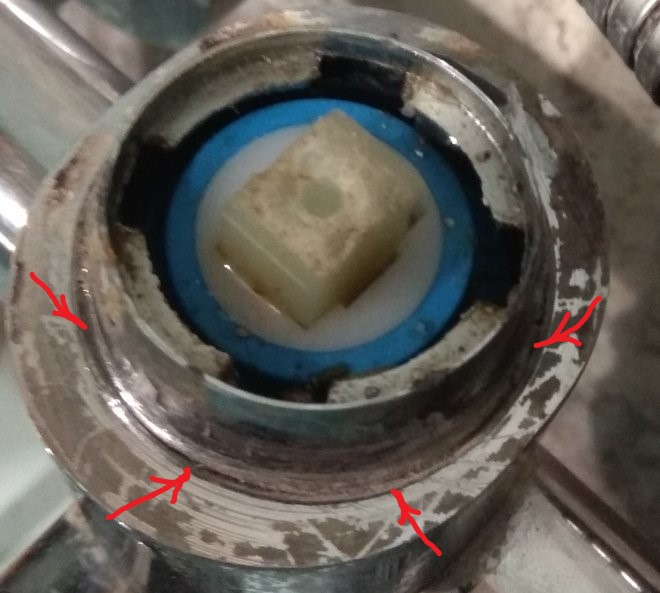

Ещё.

плоскогубцы, пинцет?

Alex2064 14.01.2021 17:47 пишет:
Что цеплять пинцетом и что тянуть плоскогубцами?

по фото точно не скажу, але здається що не все що можна відкрутити було відкручено. картридж ще явно перекритий шматком корпусу, або ж майстерно і гарно вкрученою гайкою)
просто не думаю що китайці б робили новий дизайн - вони все з когось копіюють)))

Sergio225 14.01.2021 17:59 пишет:
Так там крутить больше нечего, от слова совсем. Я уже даже с лупой рассматривал корпус и шилом вычищал. Даже намёка нет на какие-либо соединения в корпусе.

Ant-ua 14.01.2021 18:16 пишет:
Попробуй силой. Или разбереш или все равно менять

Попробуй силой
Так там даже не понятно к чему силу прикладывать. Можно конечно отвёрткой там все расковырять, но зачем?

а эта хрень с внутренними шлицами (или как их там назвать) точно не крутится?

maksym 14.01.2021 19:40 пишет:
Как по мне, то надо еще выкрутить шрень с 4 усами, она по идеи вкручена внутрь корпуса крана и этими 4 усами придавливает картридж.
Если нет, еще вариант картридж вставлен снизу крана.
Но кран такой грязный, может его поменять?
Нет. Они одно целое с остальным корпусом.
Грязь и налёт не проблема. Химией все убирается на раз.
Между этими "усами" и картриджем около 2 мм расстояние, они точно картридж не придавливают.
Думал об этом, но он оттуда просто не вылезет из-за меньшего диаметра в корпусе.

не похоже. Вот тут скорее всего они раскручиваются спецключом. Или два штыря в тиски зажать и за усы - повернуть.

Крестовина вокруг картриджа чётко указывает на применение инструмента для откручивания...

Ant-ua 14.01.2021 21:45 пишет:
думаю, крутится. Зазор дополнительно подтверждает это.
Для решения спорного вопроса можно болгаркой распилить смеситель вдоль, фото сюда.

midis 14.01.2021 22:22 пишет:
Тоже была такая мысль, но такого инструмента нет у меня.
Позвоню сегодня лучше нашему местному жек сантехнику, пусть прийдёт и глянет.
На фото плохо видно, искажает. Но в реале там и не видно никакого зазора, такое ощущение, что или намертво запаянно, или вкрутили на какой-то герметик под цвет корпуса.
Короче я уже голову сломал. Пусть лучше прийдёт сантехник и посмотрит. Новый смеситель я и сам смогу прикрутить, но мне с этим чудом сантехники интересно разобраться.

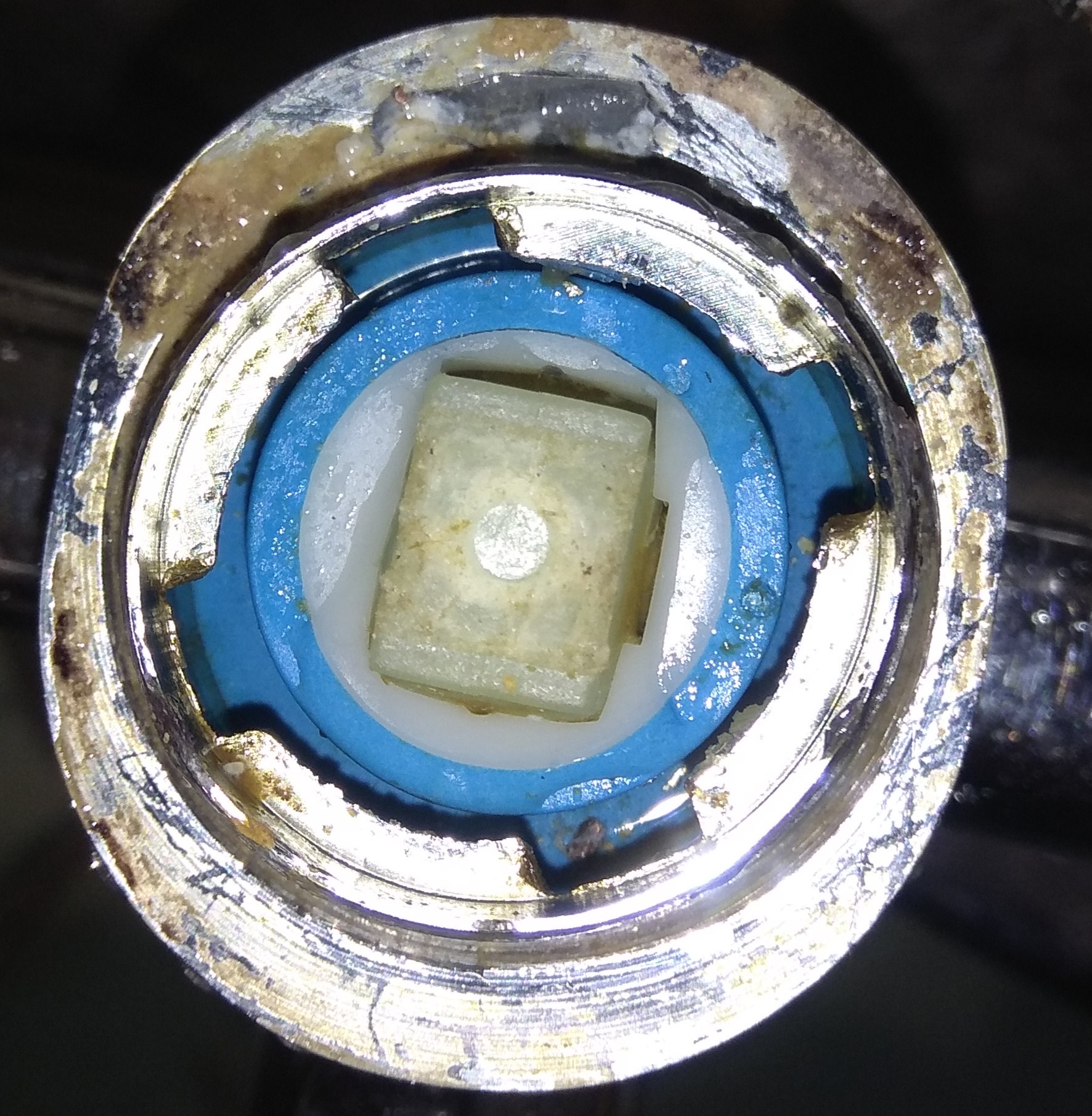

Вот такой ключ?
https://aliradar.com/api/image?url=https...jpg_640x640.jpg
Многофункциональный внутренний четырехточечный шпулечный ключ
