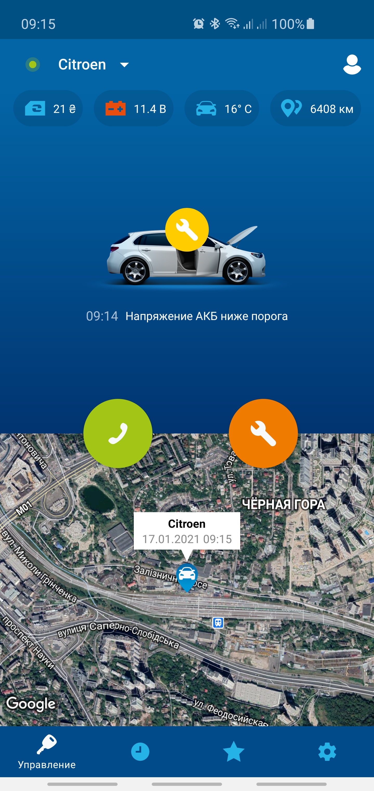

Машине ровно год (в профиле), и уже три раза делали зарядку аккума.
Я понимаю, пробег маленький (за год 6ткм), но ведь и машине всего ничего. Плюс дольше недели машина не стоит, минимум 30км раз в неделю поездку делаю.
И все равно.. сегодня опять 11.4 напряжение.
Это таки старлайн сильно садит, или аккум бракованный, или же нормальное состояние?
И ещё, сколько раз или как часто можно подзарядить, пока наконец-то не придет статус "ну все, смысла заряжать особо нет, надо новый"?
Есть ли какие-то калькуляторы что б понять приблизительно, сколько надо ездить и как часто?
Или очень много внешних факторов, типа неизвестно как быстро заряжается, не известно сколько потребляет ток, сколько забирает морозы, и т.д.?
Машине ровно год (в профиле), и уже три раза делали зарядку аккума.Я понимаю, пробег маленький (за год 6ткм), но ведь и машине всего ничего

порог стоит 12.0, не в этом дело. На скрине заряд 11.4, при таких вводных машинка вообще может не завезтись.

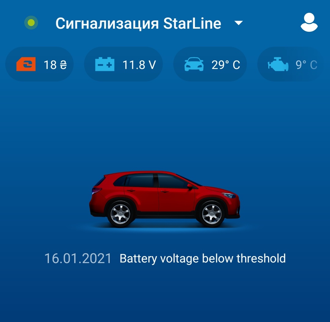

И у меня похожая проблема. Новая машина, нормальные пробеги, СтарЛайн, через сутки напряжение меньше 12В. Стоит в теплом гараже.
