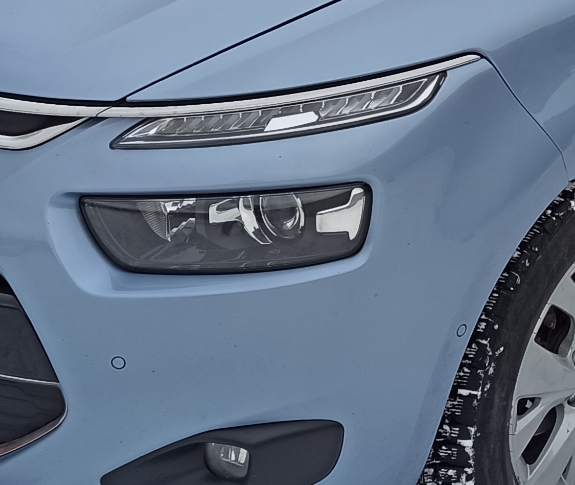

В прошлой машине я резал фару, ставил линзы и.. тогда мне тюннинг ателье говорило, что светодиоды еще рано, свет лучше даст ксенон. Ставил лампочки и линзы под ксенон.
Как сейчас, спустя несколько лет?
Напомню, я не говорю просто поставить в штатные гнезда рефлекторки лед лампочки (хотя руки чешутся, ведь это можно сделать не коцая фару).
Если делать с линзой, при чем, я так понимаю линзы тоже разные для ксенона и для леда, то есть ли варианты, где лед не заводской, для обычных смертных, может быть лучше уже ксенона?
Например, ну не знаю, пару минут гугления выдало что-то типа LUMA i5 ver2 из новых, стоит правда, сами линзы порядка 8кгрн за комплект, это я так понимаю без лампочек (ну и без работы), но наверно результат лучше ксенона будет?
Еще немного напрягает, что свет в лед будет минимум от 5000К и выше, а я привык к 4300-5000К (как максимум), но наверно он не меняет цвет.температуру со временем, как ксенон?

ага, вот именно у них несколько лет назад я и ставил прошлый раз на эту же модель машины ксенон, и именно они сказали "лед еще рано".
Видел, что теперь они уже и би-лед продвигают.

увы, я очень хотел хотя бы с ксеноном взять машину, но такие в украину не поставлялись, только галогенки.
На сейчас ситуация еще хуже, минивенов НЕТ. Так что проще свет (фару резать) поменять, чем машину.

ну.. когда-то давно, еще до ситроена, как только китайцы начали предлагать лед лампочки с кулерами, я у них заказал для пробы, поставил, пару дней покатался, разницы особо не заметил, и снял (так как еще и заглушка из-за длинного кулера не закрывалась).
Ну и на примере с ксеноном, если попробовать поставить ксенон в рефлекторку - будут засветы и слепить встречников, а с линзой - есть четкая граница, лучше пучек света и слепить не должно.
Подумал, что наверняка такая же ситуация и с LED должна быть - чем больше света (люкс), тем сложнее его рефлекторкой "угомонить" в четкую границу.

я уже 5 месяцев езжу с новинкой Philips H7 X-Treme Vision Pro +150% (их наверно в украине до сих пор еще не продают), и не сказал бы, что свет так уж лучше стал. Это я чисто для временного решения поставил.
Ксенон однозначно был лучше свет. Есть с чем сравнить, поэтому не хочу хуже.

Re: Ксенон или LED? [Re: AL®]
      1 февраля 2021 в 13:35 Гілками
AL® 01.02.2021 11:16 пишет:
Мне свет был непривычен где-то первый месяц, сейчас вообще не понимаю как можно ездить на чем-то ином)))
Ставить линзу под LED очень советую - совсем другой эффект освещения на дороге. Если поставить рядом два одинаковых авто, где штатный LED с рефлектором и штатный LED с линзой, то из-за руля в малейший дождь/снег/туман сразу будет понятно за что переплата по оптике. Говорю из практики плотного изучения, связанного с выбором новых колес.
