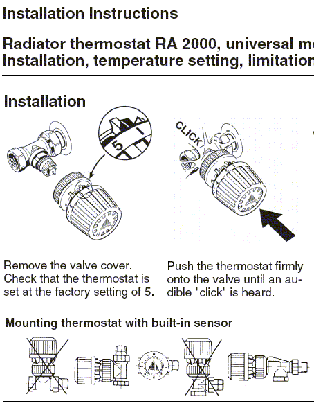

      9 ноября 2006 в 15:31 Гілками Прикріплені файли (4 завантажити)
Терморегулятор ставят горизонтально для поступления вохдуха в головку.
Если поставить вертикально, то головка будет нагреваться теплым воздухом от батареи. А это не есть хорошо.
я не разбираюсь но так как написано то похоже на бред
ибо а чё головка не должна нагреваться если горизонтально?
Блин, 2 человека тебе талдычат бред.
Ну не поленись же открой инструкцию!
У меня заняло 3 минуты.
найди свои регуляторы тут
найди картинку
а почему только горизонтально, предлагаю поразмыслить самостоятельно
инфрмации достаточно
Блин, 2 человека тебе талдычат бред.Ну не поленись же открой инструкцию
Сообщения: 12829
С нами с 20.09.2001
Re: а как пользоваться Терморегулятором Данфос на батареях [Re: Red_avenger]
      9 ноября 2006 в 16:18 Гілками
если головка горизонтально, то ее температура близка к температуре в комнате. Регулятор поддерживает эту температуру.
Если головка стоит вертикально, то ее температура больше зависит от температуры батареи и регулятор работает неправильно (идет недогрев комнаты).
+25 на батареей и +25 в комнате - это разные вещи.

Сообщения: 12829
С нами с 20.09.2001
      10 ноября 2006 в 11:21 Гілками
но слабо представляю КАК или ПОЧЕМУ
тут ключевое слово не 1-3 см, а над батареей.
Думаю, разница в температуре может достигать 5 гр.
Теплый воздух идет вверх. И уже на расстоянии 10 см сбоку о батареи температура воздуха будет = температуре в комнате. (ИМХО)
Надо провести серию экспериментов с градусником. Если не забуду. И не забью на это дело.
А вообще можно регулятор и на стене располагать. Такие тоже есть.
