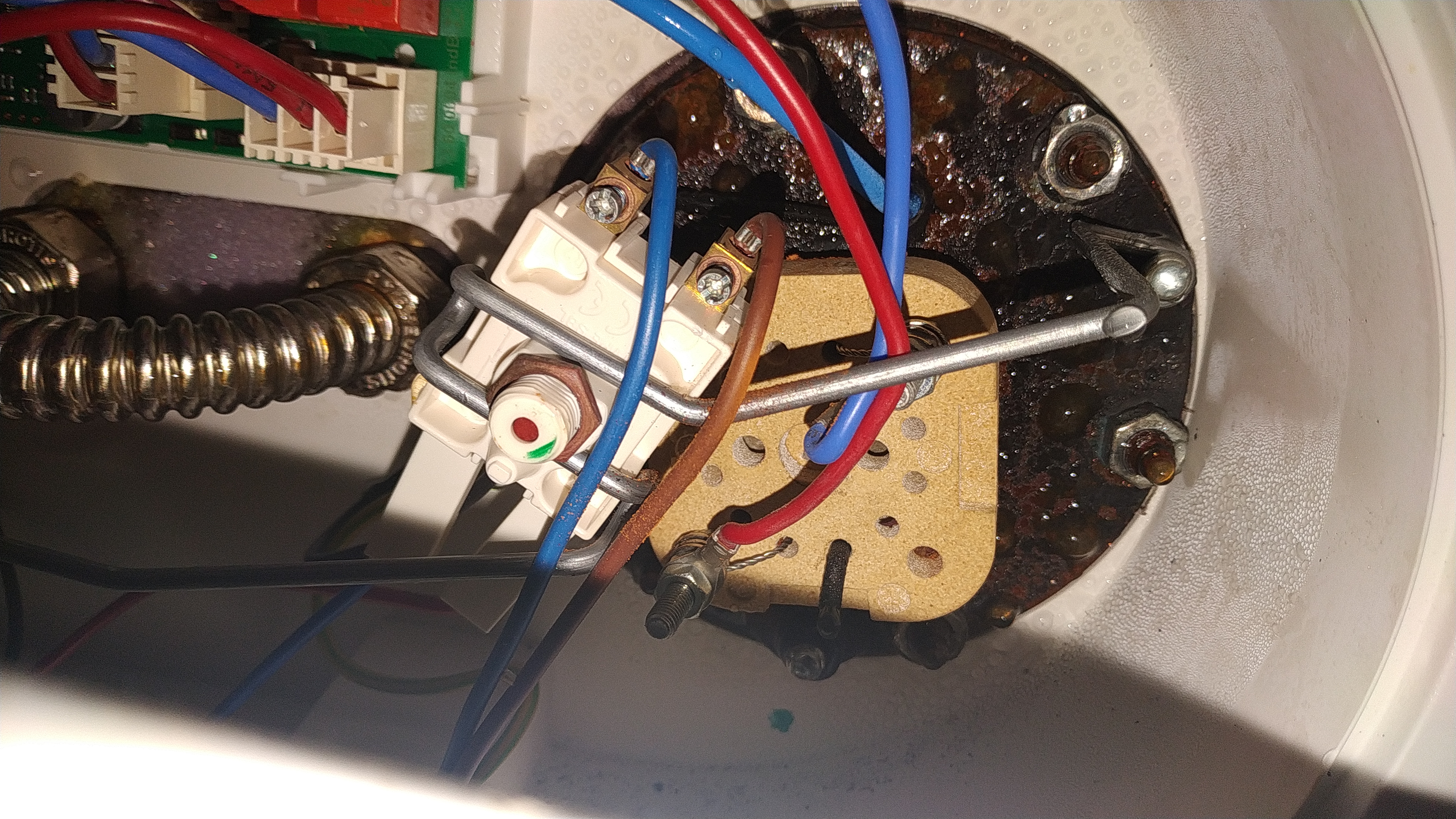

Собственно, снял крышку. Один тен нормальный, второй - с ржавой основой прям жесть. Бойлеру года 3 и естественно - туда ж никто не лазил
Капает вроде как со стороны "нормального" тена, но это не точно, т.к. "ржавый" весь в капельках... Мож там как-то по корпусу переходит и капает со стороны целого, хз. Висит в санузле, доступ снизу не очень. Блин, надо было горизонтально вешать
Со стороны ржавого и потного тена - на защите прям кучки ржавчины лежали, как вроде кто насыпал. К чему бы это

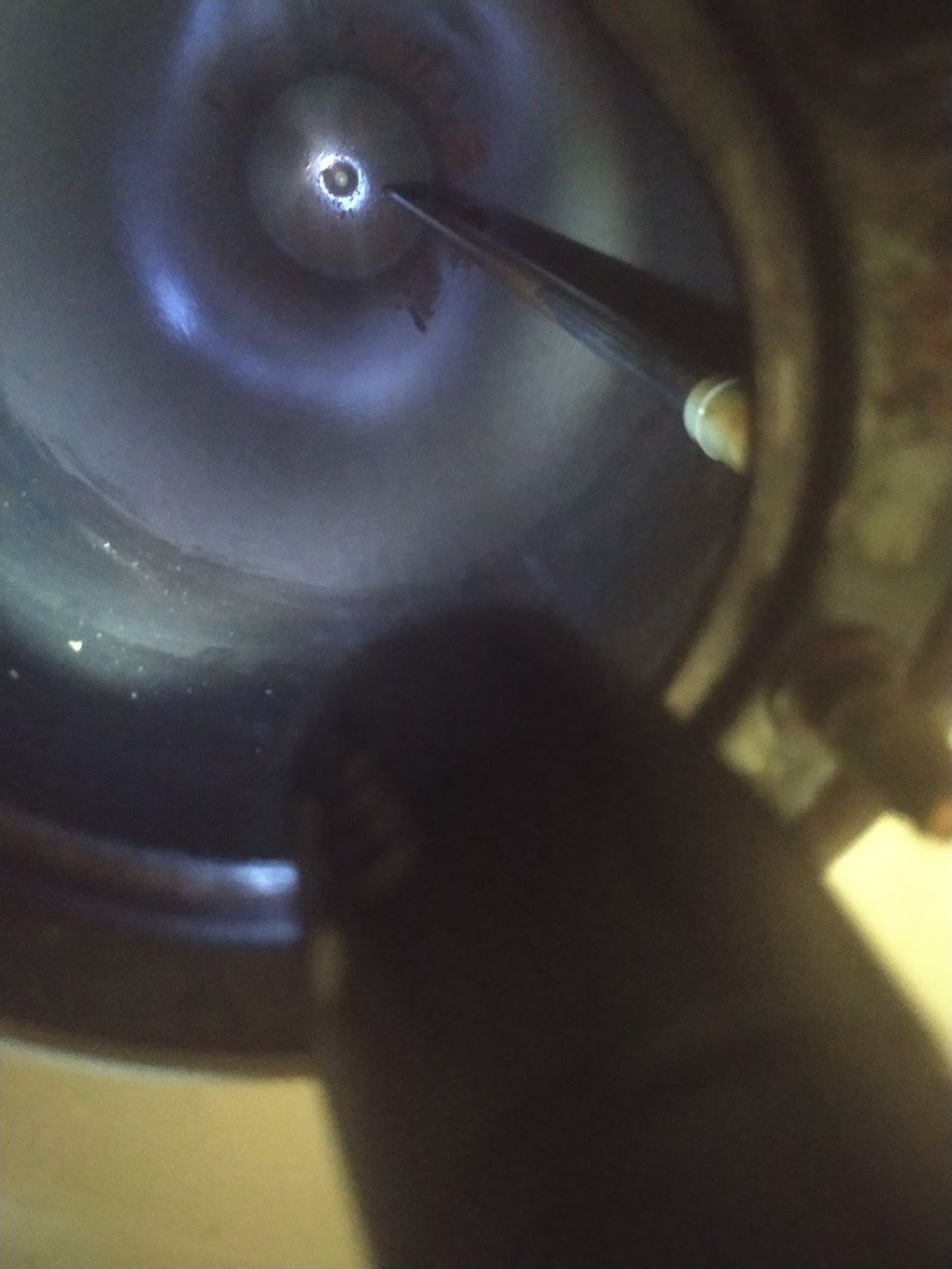

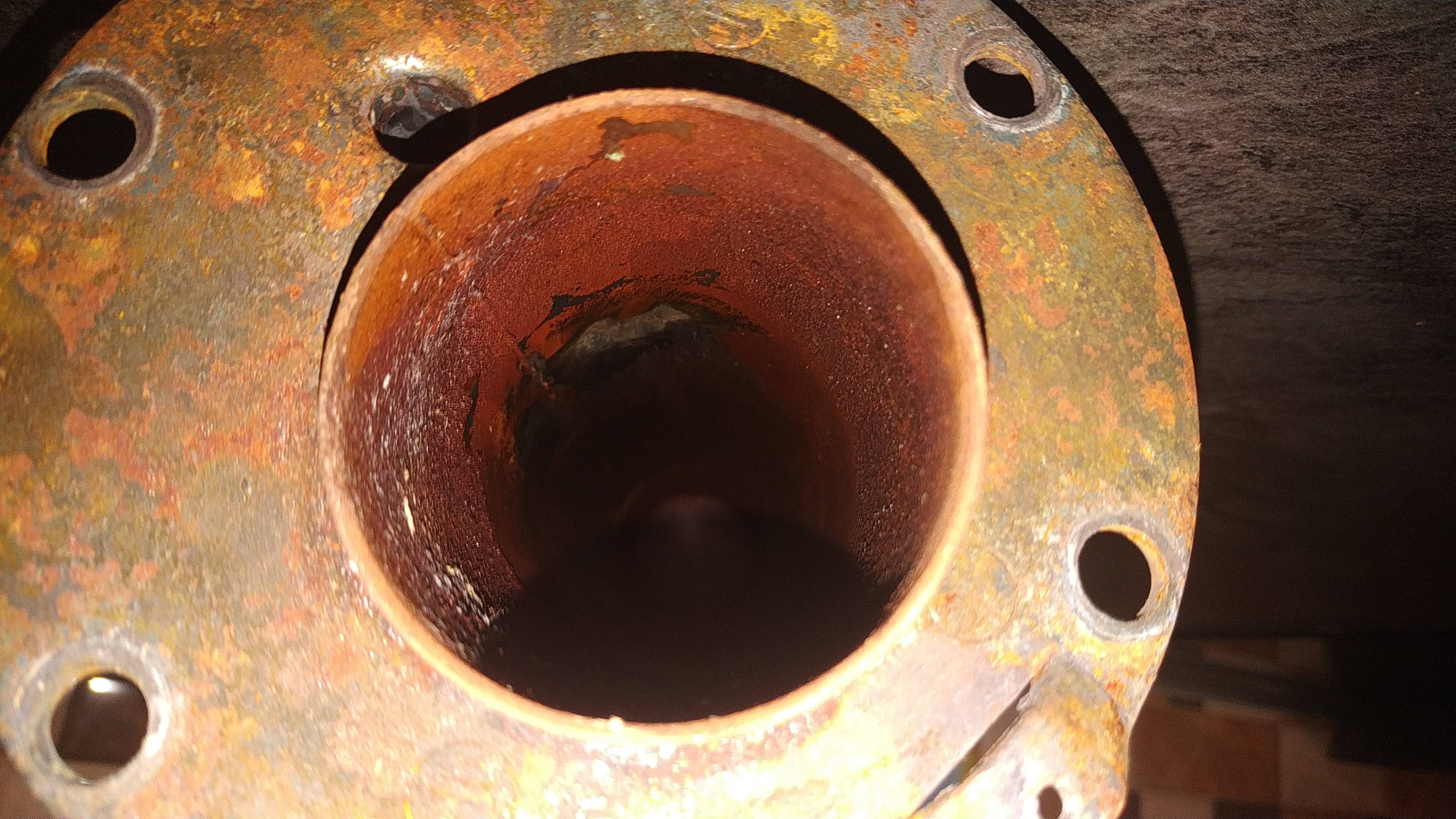

С памятью все ок, но фотографировал
Коррозии бака вроде нету. А вот коррозия шахты маленького (2х контактный, который возле холодной воды) тена как по мне, жесткая какая-то.. Снаружи вся эмаль в мелкую дырочку + внутри, где сам тен - все в ржавчине. Я так понимаю, беда с этим девайсом и надо его менять, по ходу - он очень долго капал/сочился, просто раньше все это не успевало с бойлера вылетать, а вчера прошло точку невозврата...
Корпус тена внутри (второй сегодня не осилил, реально неудобно повесил бойлер ):
С памятью все ок, но фотографировал  Коррозии бака вроде нету. А вот коррозия шахты маленького (2х контактный, который возле холодной воды) тена как по мне, жесткая какая-то
Змінено $corpioN (21:50 24/03/2021)

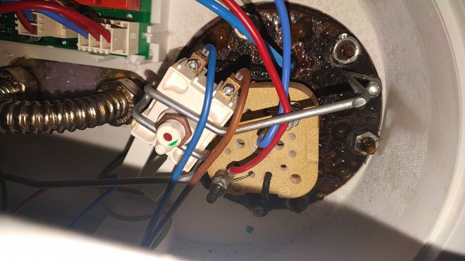

Снаружи
Снаружи

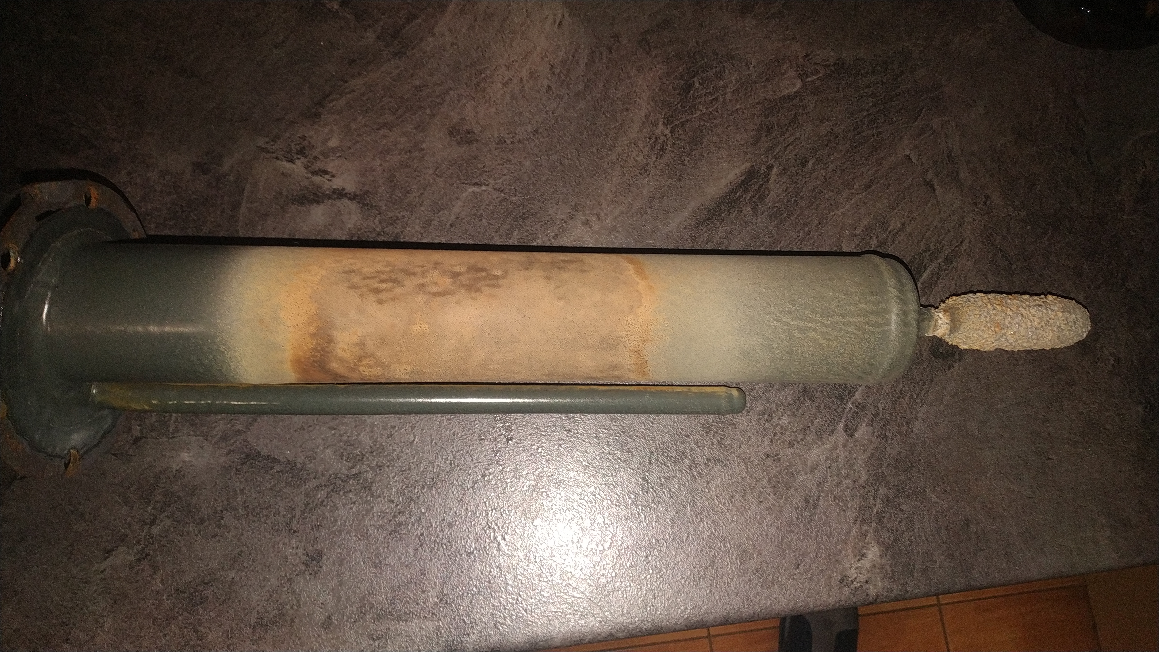

Бак.. Вроде и ничего старашного, гадости не сильно-то и много вылилось после промывки. Единственный момент - есть накипь на дне, возле уплотнительной резинки, которую я пока никак не могу снять Забить?
И я так понимаю - промыть можно только бак, возле которого вход холодной воды, с соседним так не прокатит, правильно?
Бак. Вроде и ничего старашного, гадости не сильно-то и много вылилось после промывки

Спробуй набрати в колбу води теплої і подивись звідки слизить. В мене прогнила ота тоненька трубочка з самого верху.
Взагалі зарікся більше Атлантік брати(вже 2 на мусорку виніс), якість не відповідає ціні.
При чому останній брав дорожчої серії, з якоюсь фантастичною гарантією на бак. По факту після заміни колби, відпрацював рік і зірвало башню.))
