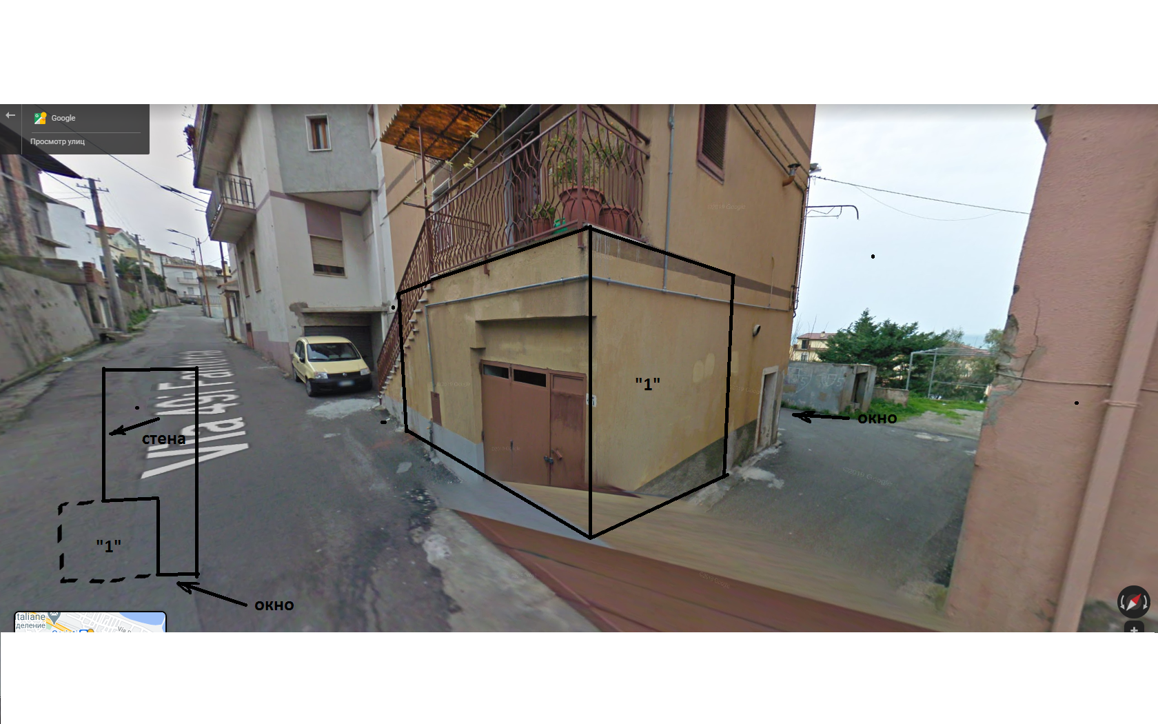

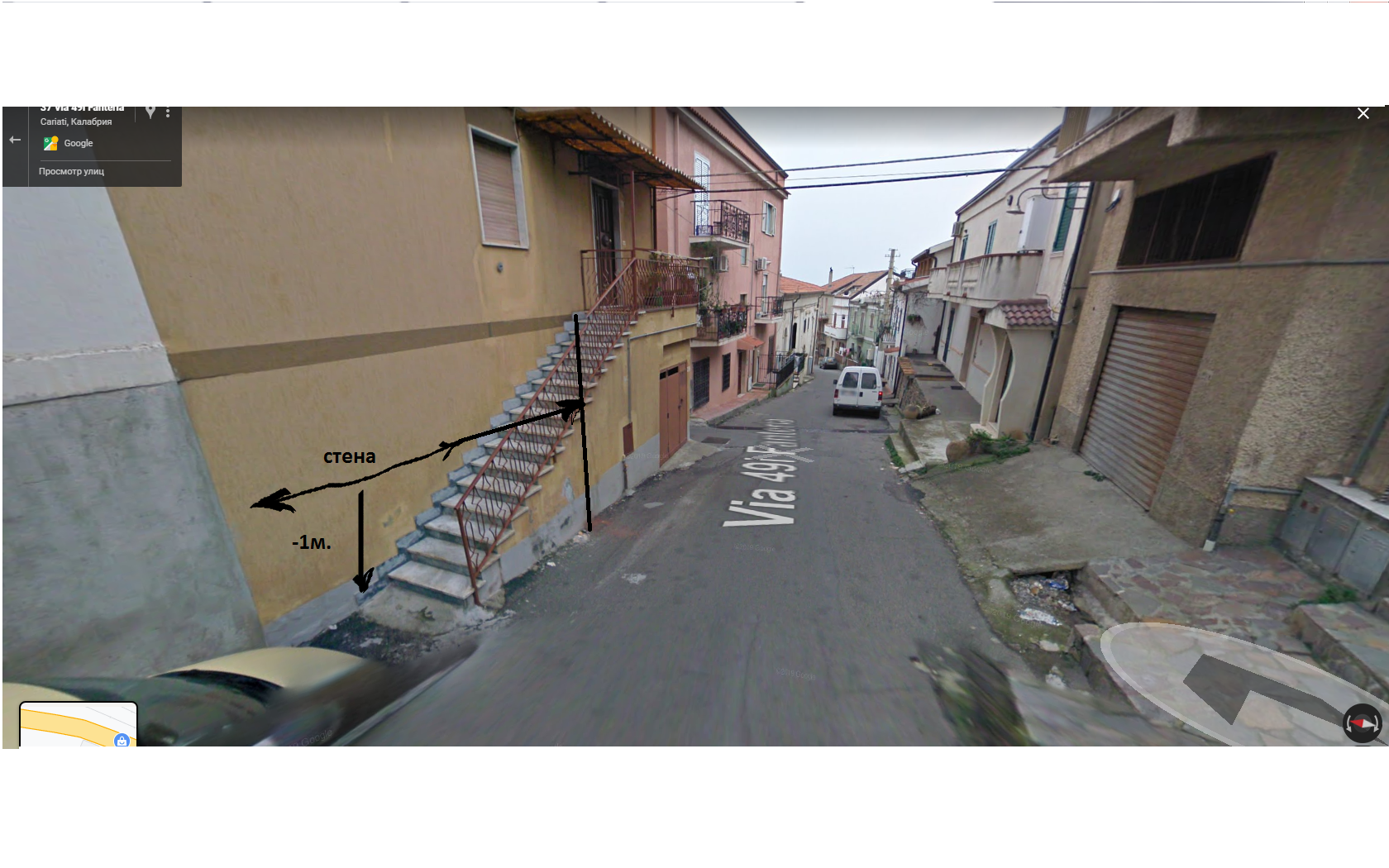

Вообщем как то так:
Вот этот участок мокреет, от уровня дороги стена уходит вниз где то на 1м.(может больше). Там видно по лестнице и по краю стены все позамазывали герметиком - не помогло.
Вообщем как то так:Вот этот участок мокреет, от уровня дороги стена уходит вниз где то на 1м.(может больше)

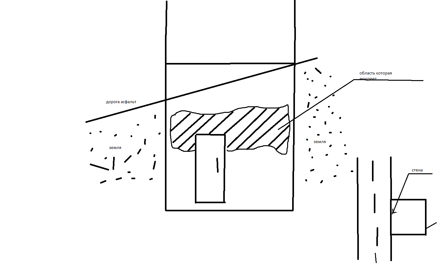

      2 апреля 2021 в 14:04 Гілками Прикріплені файли (0 завантажити)
Это окно в ванную и схема квартиры.
в ванной стенка с этой подсобкой ("1") сухая.
Это окно в ванную и схема квартиры.в ванной стенка с этой подсобкой ("1") сухая

Все одно важко гадати по цих фото, хоч і намагаюсь. Стіна №1 не мокріє, а та що від дороги мокріє повністю вся рівномірно чи в якихось місцях більше-менше, вверху чи внизу? Над рівнем грунту теж мокріє? Я б ще дивився кудою ідуть водостоки із будинку і від сусідів зверху, куди дівається дощова вода?
IesuiT *
42 года (17 лет за рулем), Киев
Сообщения: 30305
С нами с 24.10.2008
Re: Мокреет стена в цокольном этаже, что можно сделать. [Re: Yura-8]
      4 апреля 2021 в 10:19 Гілками
Тут такая ситуация, что не факт, что вода именно на этом отрезке затекает.
Так как на фото я вижу сильный уклон, то вода может затекать на 2м...3м...5м выше и под асфальтом журчать к стенке.
Как вариант, купить гидроизоляционную смесь. ей зайти на стену см 30, и на асфальте на сколько возможно хотя бы 20 см.
Так же стык бетона от ступенек и асфальта, нужно исследовать на наличие трещин.

Всё верно, вода может начинать уходить в почву гораздо выше, и обследовать всю улицу не представляется возможным.
Там же на фото видно что герметиком прошлись (серый такой). На этом участке вроде всё норм. Уклон идёт на противоположную сторону улицы там есть ливневки, но им сто лет в обед и как они работают х/з.
Вообщем нужно какое-то решение именно внутри помещения, может сделать фальшстену с какого-то пластика+утеплитель и сделать пару дырок для вентиляции, отступить см.5 от той стены?
