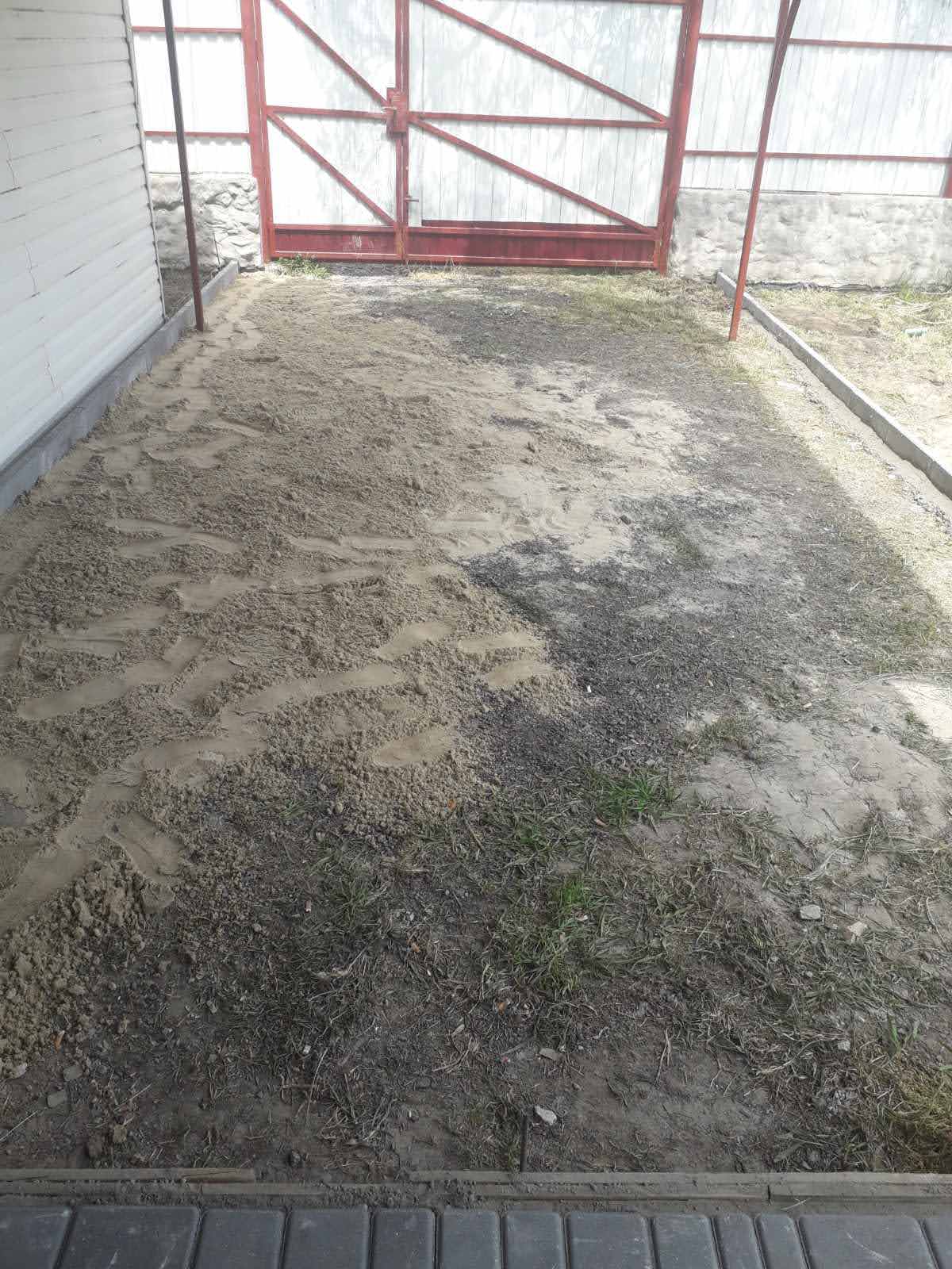

Есть площадка где-то 3 на 7, куда паркуется во двор легковое авто.
Решил ее покрыть тротуарной плиткой. Фото площадки прилагается.
Плитка по совету исполнителя работы была куплена, толщина около 45 мм.
Исполнитель изначально настаивал, что класть плитку можно без бетона на песок с цементом.
Потом, после своего промаха на другом участке работы, исполнитель начал перестраховываться и сказал, что будет класть плитку только на бетон, иначе плитка может просесть.
Собственно, если кто имел с плиткой дело, можно ли здесь обойтись без бетона.

Без бетона просядет.

Можно обойтись.Если вас не интересует результат.Больше того-если бетона будет тоненький слой,он лопнет и просядет вместе с плиткой.Нужно понимать насколько плотный грунт внизу.Если,например,выравнивали и насыпали что-то рыхлое или мусор,просядет с бетоном вместе.

Краще всього залити бетонну стяжку 7 см товщиною обовязково із армуванням, або сітку 4+ діаметр або арматуру тонку, 8-ку наприклад і щоб "квадратики" 30-40 см були, оскільки рядом уже стоїть будівля, загорожа і протрамбувати хорошою віброплитою не получиться. А зверху на бетон класти плитку саме так як Вам сказали, на піщано-цементну основу, головне не на відсів+цемент.
Можна було би і без бетону обійтись, та в такому випадку трамбувати треба дуже добре, геотекстиль стелити, щебню багато, знову трамбувати, і все одно потім може просісти якщо десь накосячили.
По периметру плитки що буде, бордюри чи потім бетоном обіллють крайні плитки?
Облаштуйте схил щоб вода з плитки кудись стікала і не стояла на одному місці. Також для того щоб шви позасипати прийдеться дрібного річкового піску взяти, карєрний не підійде, там не багато, на таку площу може й пару відер вистачить в залежності від того яка плитка. Для кращої міцності і щоб вода не поступала вниз під плитку то шви краще засипати теж піщано-цементною сумішшю, правда в цьому випадку може получитись трохи страшненько (будуть на плитці плями від цементу).
І ще згадав по піску на який кластимуть, в принципі можна і на карєрний і на річковий, та його краще просіювати, бо в карєрному куски глини трапляються, а в річковому ракушки, у мене 75 квадратів бруківки клали на річковий пісок, будівельники сіяти не хотіли, казали "і так пайдьот", то я сам їм просіював.

45-я плитка - это пешеходная зона, для периодического заезда авто - и мандарин и ковальская рекомендуют 60мм толщины.
на песок с цементом - гарцовку, ложится нормально, если правильно подготовлено основание.
Выбрать корыто минимум минус 30 см от "нуля", пройти вибротрамбовкой, пролить, подсыпать неровности песком, протрамбовать, расстелиить геотекстиль 200-300-й, сверху 15 см ПГС фракции 0-40, проливать и трамбовать до состояния "лом не воткнешь", а потом уже 5-8 см гарцовки и на нее ФЭМы, после укладки - на 1 см примерно просадить виброплитой, пролить водой и засыпать песком.
можна так робити, та ще треба щоб були некриволапі спеціалісти які до цього багато бруківки поклали таким методом, а то виставлять бруківку на 1 см вище поребрика, тоді почнуть трамбувати віброплитою, а воно або не доходитиме скрізь в рівень або навпаки провалюватиметься а віброплита битиме по тих же поребриках.
axon 24.05.2021 17:57 пишет:
на загальній ціні матеріали + робота між 40-45 мм та 60 мм різниця мінімальна, тому із 60 якось спокійніше. Я собі брав на Ковальської 60 мм, знайшов вихід на хорошу знижку, на Мандарині тільки лотки для води брав бо таких на Ковальської не було.
Доречі ФЕМ буває дуже різної якості. Золотий Мандарин і Ковальської мені дуже сподобалось, на відміну від "ноу-нейм" варіантів на трасі.

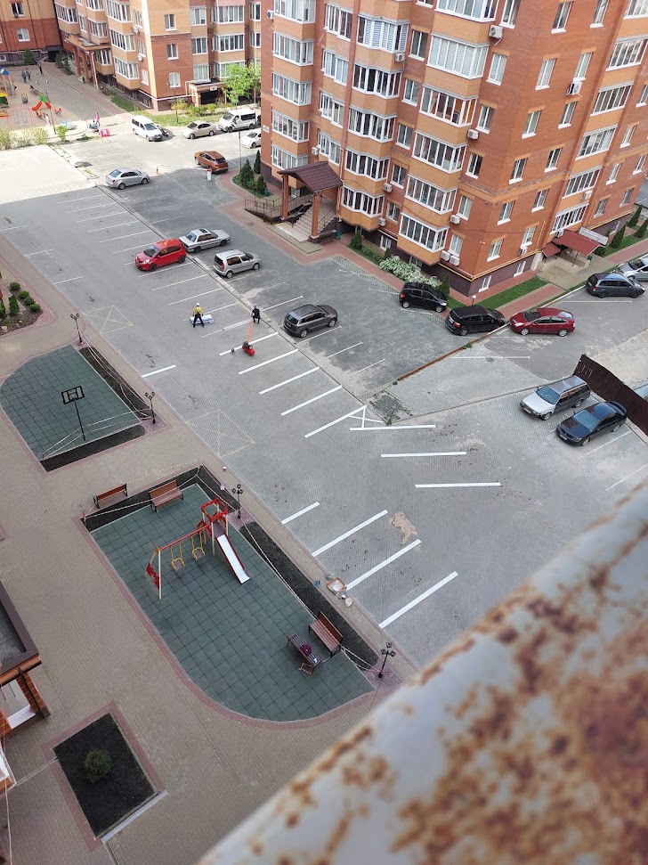

      7 сентября 2023 в 16:17 Гілками Прикріплені файли (0 завантажити)
можливо, бо на вигляд вона різна
ось якраз малюють розмітку
можливо, бо на вигляд вона різнаось якраз малюють розмітку
энтузиаст
36 лет за рулем, Житомир
Сообщения: 297
С нами с 07.03.2014
Re: Тротуарная плитка под легковое авто [Re: Sashok_Accent]
      9 сентября 2023 в 23:06 Гілками
Sashok_Accent 07.09.2023 16:17 пишет:
Можливо на паркомісцях вона (плитка) просто більшої товщини?
Сообщения: 39957
С нами с 25.02.2005
Re: Тротуарная плитка под легковое авто [Re: Тегеран]
      10 сентября 2023 в 07:56 Гілками
Тегеран 09.09.2023 23:06 пишет:
Та ні
Ото все що сіре, однакової товщини
Доречі пригадав, під час окупації по двору кацапська броня на гусеніцах каталась. Плитка витримала.
