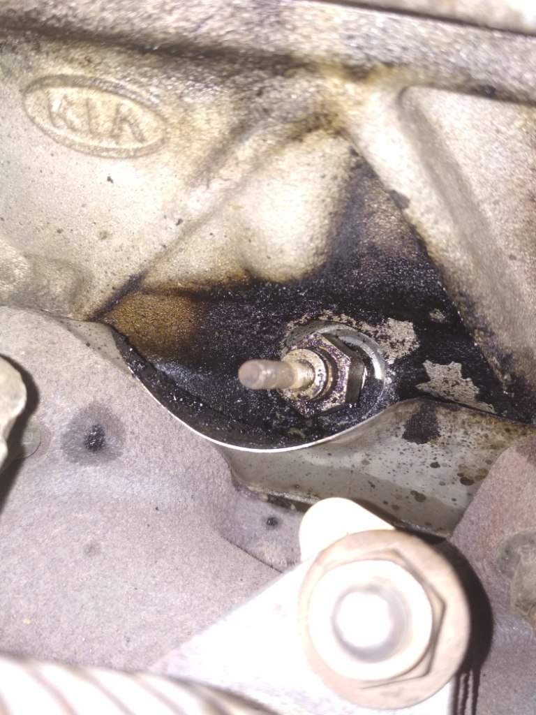

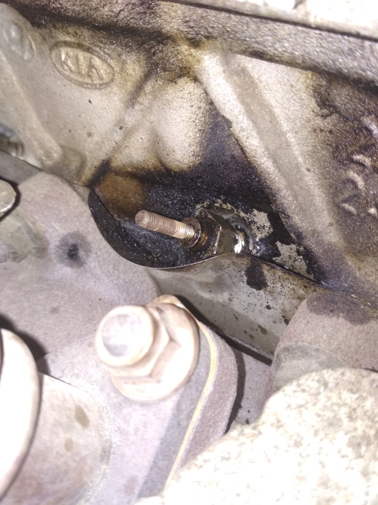

закисла свеча накала
      9 июля 2021 в 18:37 Гілками Прикріплені файли (0 завантажити)
Закисла свеча накала, на профильном авто, еще живая, но нужно уже думать что с ней делать.2 часа отмачивал ВДшкой на горячем движке, так с места и не сдвинулась, усилие было такое, что уже было жалко маленькую трещотку.
Вопрос в чем, можно ли за неделю/месяц ее отмочить, или это все поверхностные припарки и только ломать и высверливать?

Re: закисла свеча накала [Re: trohim134]
      9 июля 2021 в 18:39 Гілками Прикріплені файли (0 завантажити)
2
2

2 часа это ни о чем. Отец в таком же случае сделал из пластилина "корыто" вокруг свечи и 2 дня заливал ВД-шкой, потом ключом по чуть-чуть в обе стороны расшатал и выкрутил. Но, может просто повезло. В любом случае, именно выкручиванием заниматься лучше где-то возле СТО, потому как если обламается, то превед снятие головки
Если отмачивание не поможет ехать на СТО, где есть вибросъемник свечей. Выглядит примерно так:
http://youtu.be/mykR7N-ujj8

1. Не слухати дядю Васю, який скаже, що відкрутив таких сотню свічок, або взяти розписку, що за власний рахунок все відремонтує, якщо поломає свічку.
2. Зробити все по процедурі - якщо не відкручується ( бажано пробувати динамометричним ключем) - залити масло і поїздити мінімум тиждень - знову пробувати.
Ось детальна покрокова відеоінструкція демонтаж свічок накалу від NGK EUROPE від виробника - NGK.
Робити, як рекомендує виробник і все буде добре.
П.С. Коли будуть закручувати нові свічки обов'язково нанести на різьбу антипригарну змазку.

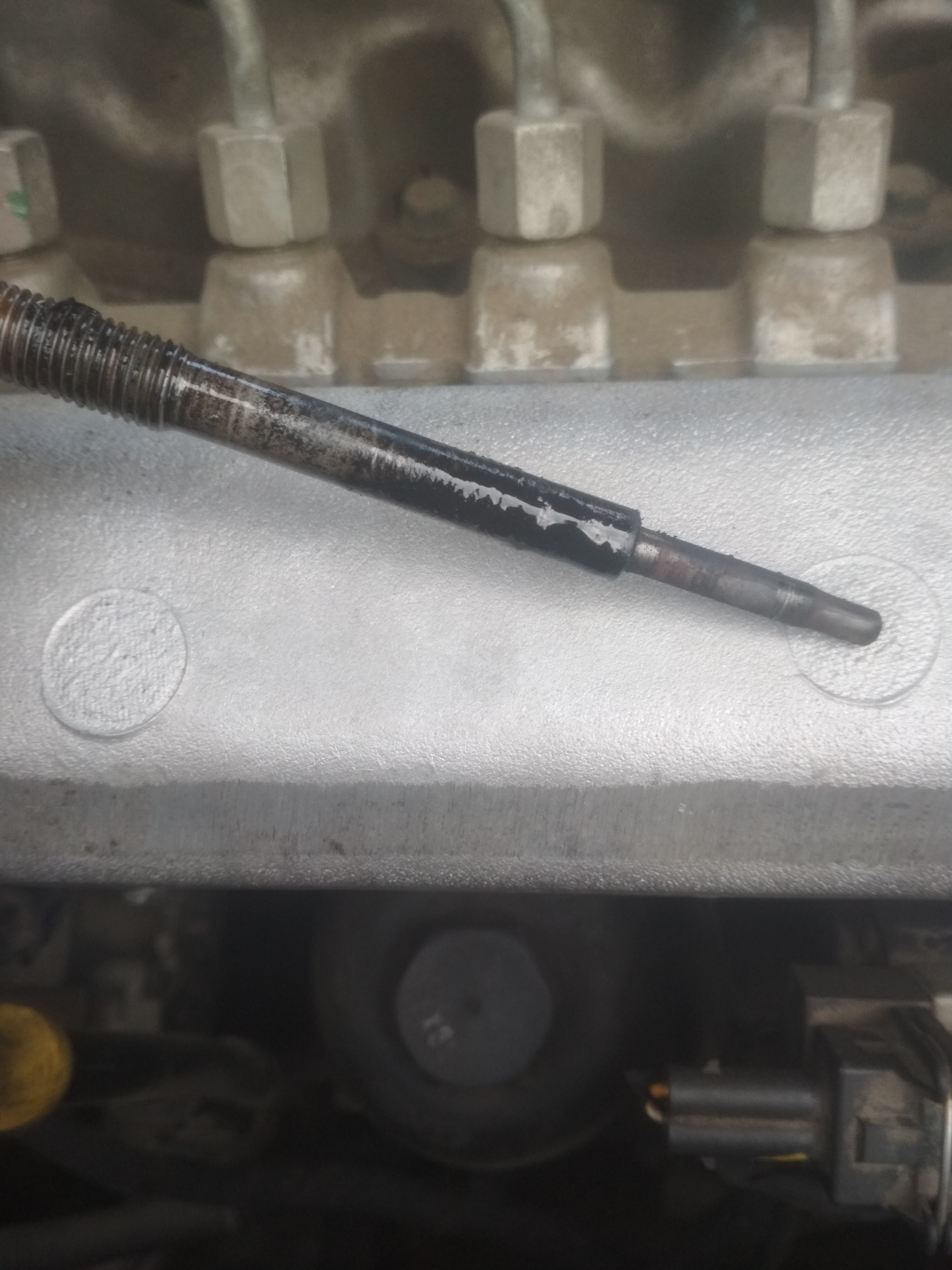

Удалось выкрутить, отмачивал ВДшкой пару недель и интенсивно 2 последних дня, в итоге прогрел двиг и первая же попытка показала, что свеча уже мертво не сидит, крутил с перерывами и когда резьба уже вышла, то пришлось еще крутить с подтягиванием вверх, так как сидела плотно. Свеча оказалась еще живая, это родная свеча на 190 тыс, нонейм.

      31 июля 2021 в 22:43 Гілками Прикріплені файли (0 завантажити)
Прошелся сверлом внутри, пыжом в растворителе и потом еще раз насухо, свечи обычно не смазываю, но эту решил смазать, под рукой был только шрус. Свечу поставил новую.

на первом фото видно, что вокруг свечи черная копоть, вокруг других свечей ее не было, далее проба на открутить ничего не дала,признак на лицо. Меняю свечки по необходимости, остальные открутил, сделал тест на прожарку на аккуме и закрутил назад.
сейчас 3 с 4-х свеч Бреми, и одна родная, 2 свечи Семи, что мне поставили на станции 70 тыс назад уже сгорели, посмотрю сколько протянут Бреми.

Проехал почти 300 км, выкрутил свечу, выкрутилась легко, шрус не высох и не спекся, мажется жиденьким, приобрел 2 вида смазки, медную до 1200 градусов и графитную до 600, так как шрус, что до 120 градусов, держался, то таки думаю графитной мазать.

Это и есть специальные для свечей накала, можно было еще керамическую попробовать, но дороговато для экспериментов получается, да и мануалы смазывать вообще запрещают, попробую, а там видно будет.
