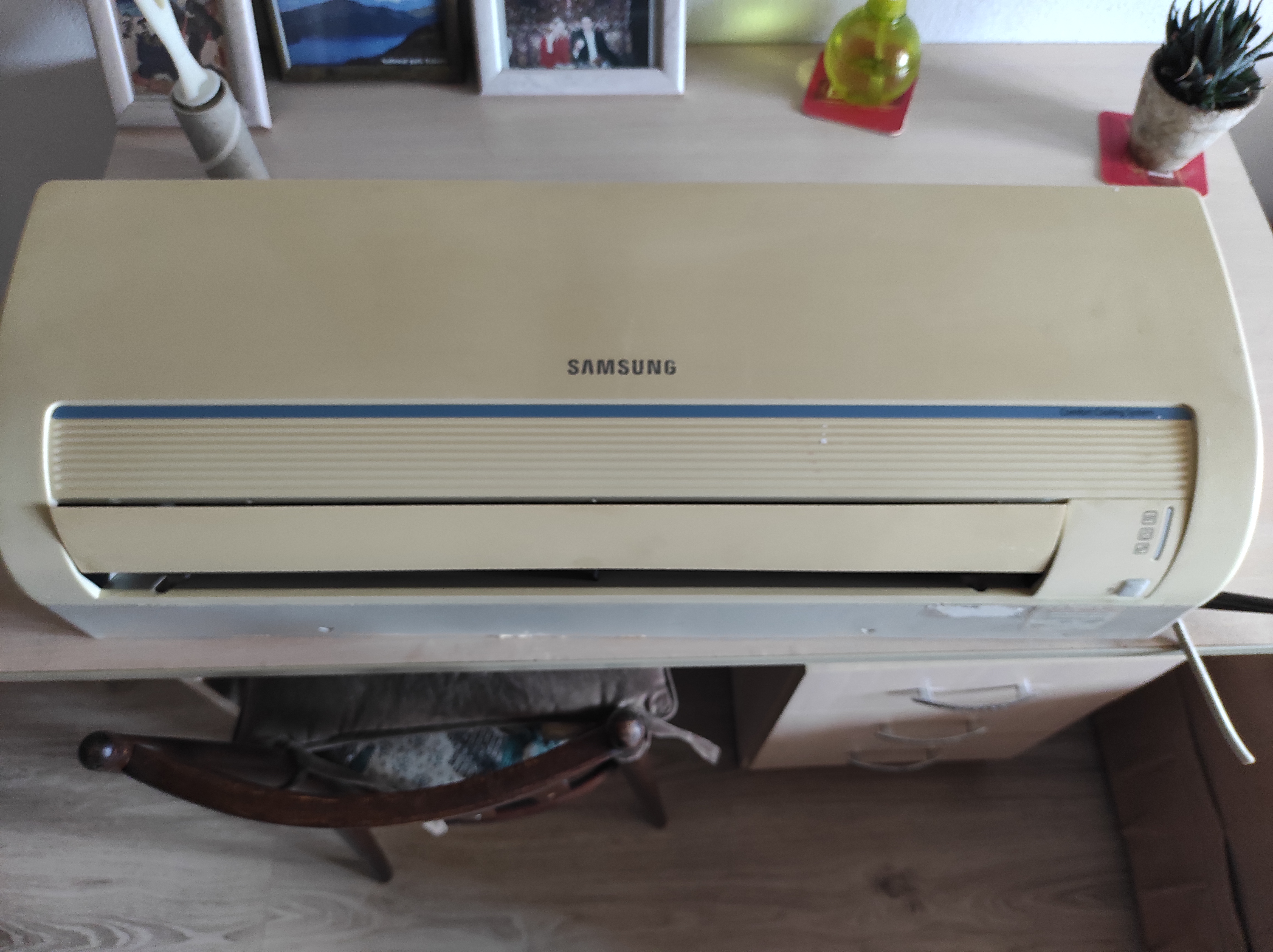

Подскажите плз модель кондиционера. Самсунг. Из надписей на нем только db98-28856a.

должны быть наклейки на внутреннем и наружном блоке. Если они утеряны наверное придётся по фото идентифицировать.

Внешний блок забрал. Наклеек с номером модели нет
Что радует - краны газовые закрыты..
Теперь таки надо опознать модель
УПД - возможно єто таки https://www.mobilluck.com.ua/specs/conditioners/samsung/samsung-AQ-07XLNSER-8449.html
фреон Р22

эмм... точно 24 а не 7? Он вроде для 24 маловат по размеру? У того что на ОЛХ сьемная передняя крышка и фмильтры под ней, у нашего фильтры сверху не под крышкой.
Спасибо, тем более что его подарили. Там его как раз на более мощный менять будут но снимали рабочим.
УПД - таки по картинке он может быть 7 9 и 12 , хотелось бы все таки по маркировке понять более точно

Там же наклейка DB98-25248Q
А в инструкции DB98-26748A...

Зашёл сосед, работает в ломбарде сразу сказал что кондёр не 7 а 9 так что это скорее всего aq09fan , по картинкам из интернета похоже даже цветом
Помыл попылесосил оба блока , сейчас чуть высохну от пота и попробую включить
