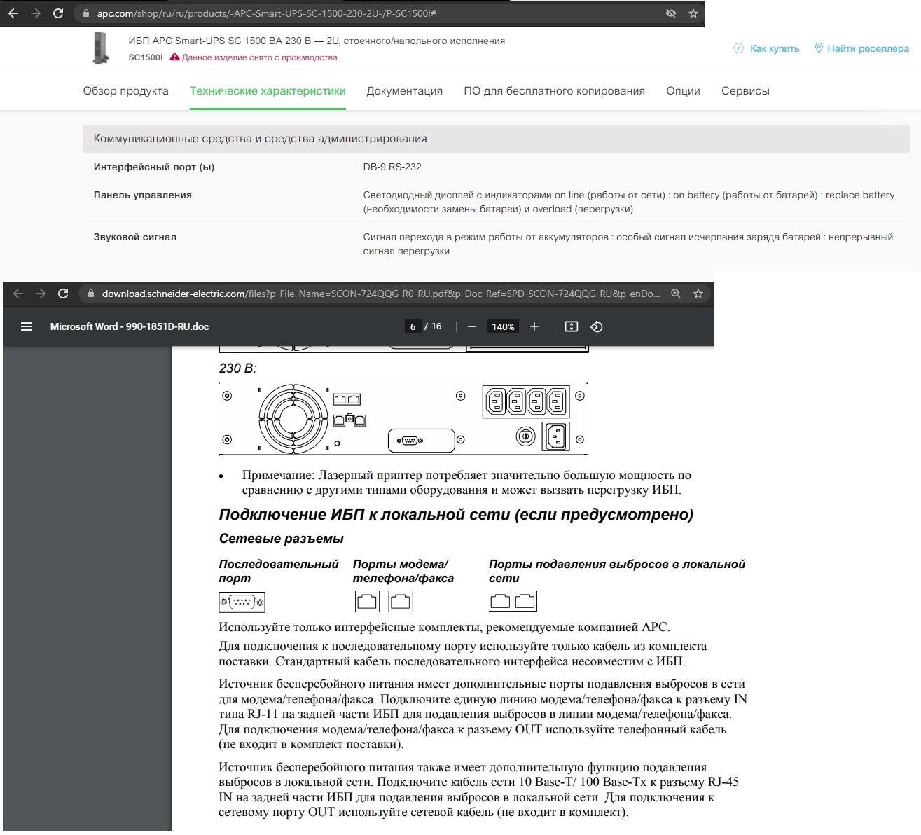

Камради, купив тут з оказією два таких упса, але не можу розібратися як до них підключитися крім як по com-порту? LAN є, але чи це воно? Нагуглив щось про окремі модулі управління, корочє заплутався вже трохи.
Хто в темі, можете порадити як до них достукатися, до настройок/рівня батареї і т.п.?

Хочешь Lan, доустанавливай модуль. Че туда лезть? Настройки там примитивные. Уровни входного напряжения, калибровка АКБ и логи.

ну як принаймні подивитися рівень заряду батарейки? тільки com-порт?

А что там индикаторов таких на морде нет? Тогда через com при его наличии вполне удобно, только кабель соответствующий подобрать. У меня древний Smart-1000Inet так зацеплен, отлично мониторится что родным софтом, что сторонним.

- LAN (якщо не довстановлено модуль) - там, зазвичай - немає.

IMHO COM-порт + PowerChute, RJ11/45 "для подавления выбросов"

А шнурок під COM-порт - потрібно їхній, специфічний, бо там якась нестандартна розпіновка виводів.

Да, Распаковка есть в сети.

Ну я мав на увазі там є вхід на rj45, але очевидно це не lan

То фильтр, там же 2 разъема rj45 вход и выход.
