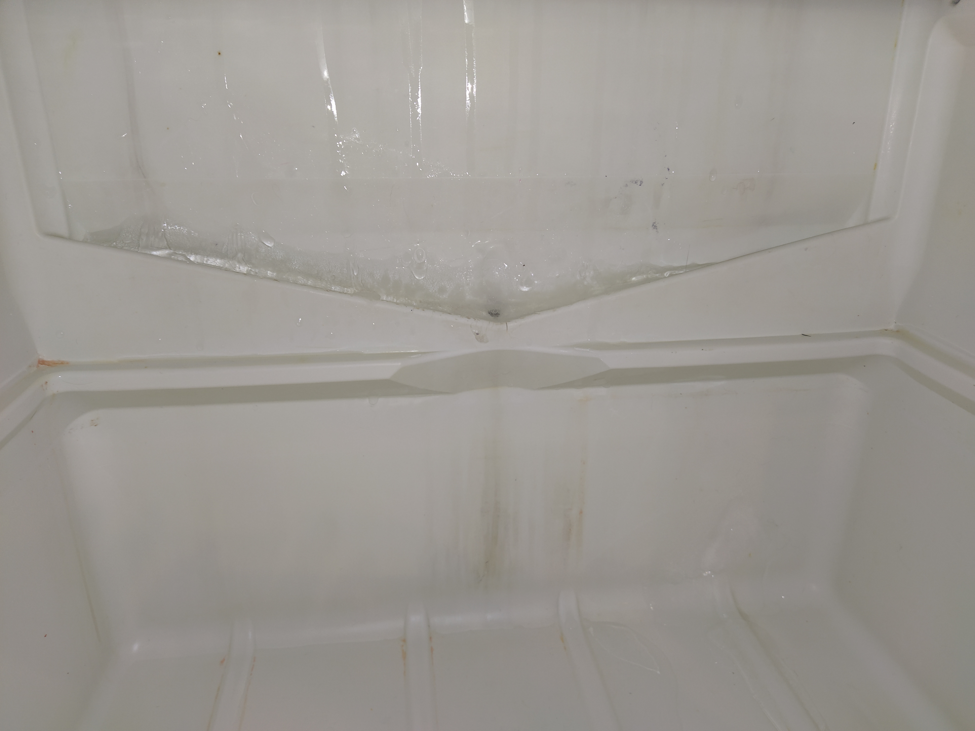

Други, есть холодильник в котором за три дня намерзает кусок льда в месте, где дырка для стока конденсата.
Сам проход не забит, проверяла многократно. Намерзает лёд на первых 1.5-2 см. Соответственно, раз в 3-4 дня, вымакиваю воду, которая скапливается на нижнем ярусе, размораживаю лёд на отверстии, но дальше все по новой (((.
Проходимость проверяла толстым антенным проводом. Если разморозить тот участок в 1.5 см, толстый провод отлично ныряет в отверстие аж до самого низа.
Может у кого-то была подобная проблема. Как лечить, ну кроме смены холодильника?(((

гм, а уклон для стока разве не на неохлаждаемом пластике под испарителем? Или по низу испарителя намерзает бугор больше чем высота стока и начинает капать за него?
тут на картинке явно видно где испаритель а где нет

Djohny 28.10.2021 15:56 пишет:
лично я не вижу четко. Капельки везде. Вот когда часть замерзнет - тогда и видно четко.
Но традиционно, конечно, испаритель вверху и фреон тоже заходит повыше. Там и локально обмерзает при вытекании фреона.

maksym 28.10.2021 16:12 пишет:
верхних 2/3 - испаритель, ниже - просто задняя стенка. Там четко видно границу. Посмотри у себя в холодильнике в замороженом и в оттаявшем состоянии

Спросил холодильщика - намерзает только по низу испарителя полосой - надо проверять на утечку фреона, если ВЕСЬ испаритель обмерзает - искать негерметичность. Тоже не понял как может лед оказаться возле самого водозабора - испарителя там нет практически ни в одной модели. (навскидку вспомнил Минск 15 но там испаритель не в задней стенке а внутри холодильника прикрученый к стенке. )
картинка

      29 октября 2021 в 08:04 Гілками Прикріплені файли (0 завантажити)
Други, проверила температуру - порядка 8 градусов. Кнопка большого холода отключена.
Внешне это выглядит так:

Проблемы с герметичностью могут быть, так как какое то время назад на задней стенке появились трещинки. Дверь прилегает хорошо.

Тетянка 29.10.2021 08:04 пишет:
Из-за износа внутрь агрегата попадает теплый воздух. «Плачущий» испаритель холодильника из-за постоянной работы мотора не успевает оттаивать, и задняя стенка холодильной камеры покрывается льдом. Тут таки мастер нужен

Djohny 29.10.2021 08:15 пишет:
ты имеешь в виду, вся проблема в трещинках?
Может их замазать чем то?
Они скотчем заклеены, но не помогло.
Чуть позже сфоткаю, пока стоит отмерзает (
