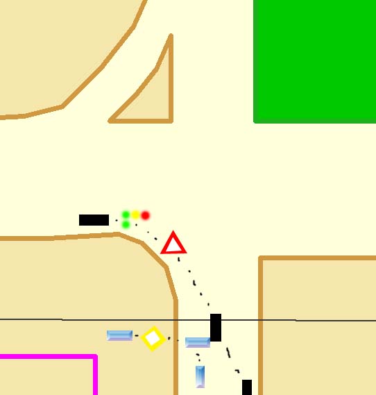

Место действия - перекресток на Оболони у Патэрсона.
Черная машина поворачивает по доп. стрелке на Оболонский проспект. Сразу за поворотом перед трамвайными путями знак уступи дорогу. Синяя машина едет по трамвайным путям (пути на уровне с дорогой, бетонные плиты). Прямо перед выездом на Оболонский с путей стоит знак главная дорога. Соответственно в момент выезда он встречается с черной машиной. Состояние светофора неизвестно, свидетелей нет. Черный говорит что ехал на мигающую стрелку. Синий говорит что по косвенному доказательству черный не мог ехать на стрелку - когда он выезжал трамвайный светофор горел прямо (в это время стрелка не горит). Кто прав, кто неправ?

      23 ноября 2006 в 12:20 Гілками
Схема ДТП

Re: Помогите разобраться с ДТП [Re: alkul]
      23 ноября 2006 в 12:33 Гілками
О уже и схема появилась..
Ну теперь 100 пудов синий попал...
А поворачивал черный или ехал прямо обсалютно все равно, синий должен был уступать дорогу (он же не трамвай )

Вообще, странная расстановка знаков... Получается, при неработающих светофорах, поток машин, следующий по Оболонскому проспекту, должнен уступать дорогу выезжающим с парковки супермаркета по трамвайным путям?
подмастерье
Сообщения: 86
С нами с 02.11.2006
Re: Помогите разобраться с ДТП [Re: -Лёхин-]
      23 ноября 2006 в 12:38 Гілками
Знаки просто нарисованы, где они стоят, а куда смотрят (как нарисовать), если не работает светофор то Оболонскому главный.
