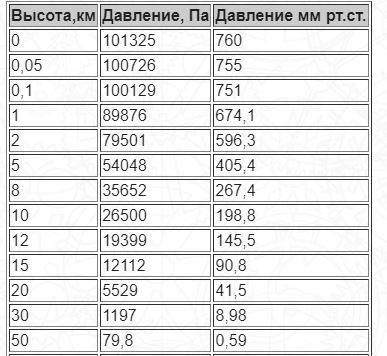

Ув. Madagascar, а ошибся (не добавил атмосферное давление к давлению воды), правильно будет так:
Закон Паскаля
Р=gph
Где:
g – ускорение свободного падения,
p – плотность жидкости (кг/куб.м)
h – глубина (высота столба жидкости)
P – давление в паскалях.
Предположим выхлопная труба оказалась на глубине 0,7 метра
Давление действующее на выхлопную трубу
9,81м/с2*1000кг/м3*0,7=6867Па + 101325Па=108192Па, где
6867Па дополнительное давление воды и 101325Па -атмосферное давление воздуха, а
108192Па-сумма давлений воды на глубине 70см и воздуха.
Если авто заведён, работает, то давление на выходе из выхлопной системы равно ~100/150/250кПа
100кПа=100.000 Па
150000Па >> 108192Па, т.е. при работающем двигателя вода в исправную выхлопную попасть не должна.
Если авто стоит с не работающим двигателем (или заглох двигатель при преодолении брода) и уровень воды плавно поднимается, то через выхлопную трубу вода попадёт в систему выхлопа ...
Цифра 100-250кПа из источника:
Самый надежный способ проверить выхлопную систему на противодавление заключается в измерении давления в выпускной системе. Для этого вместо первого датчика кислорода с помощью переходника вкручивается манометр с максимальным давлением 1 атм ( 100 кПа ) и снимаются показания на различных режимах работы двигателя. Погуглив интернет Считается, что на 2500 об/мин давление не должно превышать 0,3 кгс/см2 (300 кПа ) а с книги А.Е. Хрулёва "Ремонт двигателей зарубежных автомобилей", 0,1 — 0,15 кгс/см2
(c) drive2
p.s. для сравнения, включаем автомобильный компрессор для подкачки шин, и пробуем залить воду в выходное отверстие компрессора, вода разлетается брызгами, но не попадает в шланг компрессора
