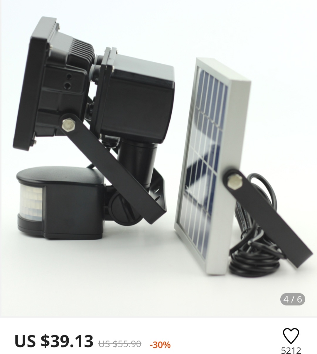

Приобрёл пару прожекторов с зарядкой от солнечных панелей

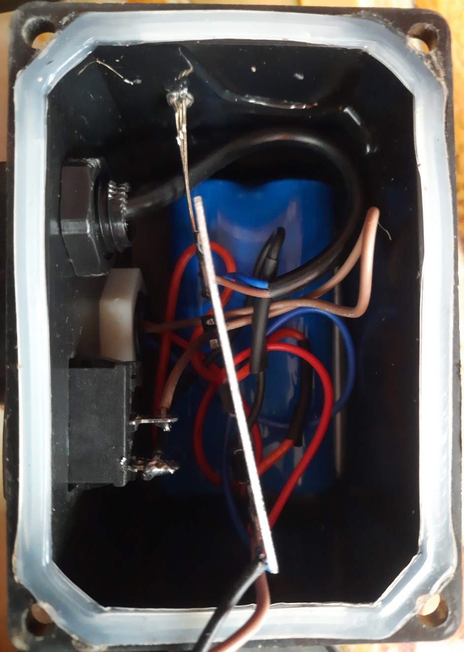

Внутри каждого два "припаянных" ( в одном пластиковом синем "корпусе") аккумулятора 18650, 3,7В.
Посмотрел , что внутри, через года 3 эксплуатации. Ожидал , что аккумуляторы съёмные, как в пульте ДУ телевизора.
Внутри каждого два "припаянных" ( в одном пластиковом синем "корпусе") аккумулятора 18650, 3,7В.Посмотрел , что внутри, через года 3 эксплуатации

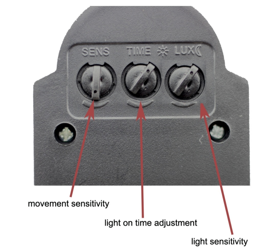

Три регулировки ( чувствительность датчика движения (настраивается например для исключения срабатывания на маленький оъект ( птица, кот, собака...). Срабатывает ( продектор включается) если есть движение с расстояния ~5-7 метров. Уровень освещённости при котором он автоматически включается (яркое солнце, закат солнца, но ещё светло и до полной темноты). Время , которое он должен светить после включения ( срабатывания по датчику движения).
Три регулировки ( чувствительность датчика движения (настраивается например для исключения срабатывания на маленький оъект ( птица, кот, собака.)
