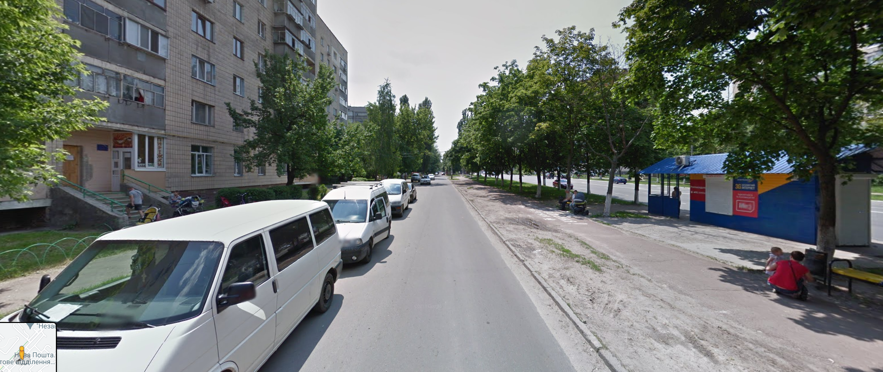

Камрад, я тобі співчуваю, звісно, але... сам собі Я в сусідньому будинку живу і вже мабуть півроку на ту вулицю не суюсь на своїй, а ти на пузотерці, ще й 30 км/г Там і до ремонту більше 5 в час було стрьомно їздити бо дiти, мамки з калясками i т.д. МАЛАДЕЦ! Що ще сказати
