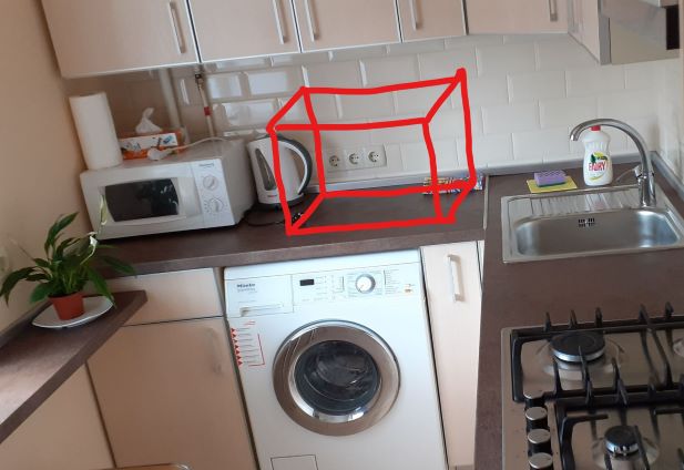

Сдается квартира, без духовки. Квартиранты хотят духовку. Бывают ли настольные(не встраиваемые) чтобы была полноценным аналогом? Может кто-то сталкивался?

      20 февраля 2022 в 22:11 Гілками Прикріплені файли (0 завантажити)
nickka 20.02.2022 19:18 пишет:
Просто они небольшие, а так полноценные вполне. Я купил себе mpm на 32л (мне больше не становилась) там все есть. Можно на 42 купить если есть куда поставить, там вообще все влезет.
Вот выше камрад про 65-литровую подсказал(видимо это максимальный объем для настольных), думаю у меня места хватит - рядом с микроволновкой или микроволновка уберу вообще...

Re: Настольная электродуховка_для съемной квартиры [Re: igg]
      20 февраля 2022 в 22:41 Гілками
igg 20.02.2022 22:11 пишет:
рядом поубирай все, та дурня греется и пластмассовое просто придет в негодность, как и фасады сверху.

ого, если фасады придут в негодность, нуивонафик
так все же просто, там обычно 2 тена по 1КВт, корпус маленький, греться будет капец, у тещи она веранду нехило обогревает пока пирожки жарятся.

igg 20.02.2022 22:44 пишет:
Моя 32 литровая стоит на открытой тумбочке. Горячая, через ножки вниз столешницу не греет так чтобы с ней что-то было видно. Фасадов рядом у меня нет, духовка газовой плиты нагревала кухню куда как хуже, стояла встроенная в кухню стенка в стенку и ничего там не разогрела. Ее главное отставить чтобы уже не совсем рядом, а верх она чуть теплее сделает, не более того. Не надо брать здоровую, 42 л вполне для всего, может индюк целиком не влезет. У меня курка из АТБ целиком в 32 л влазит аж бегом. Я именно про свою мпм, может у других духовок не так. У меня максимум 230 градусов, есть до 300, те, наверное, сильнее греют.
Спасибо, чуть успокоил, но осадочек остался)...сильно подумаю, нужно ли рисковать фасадами...
