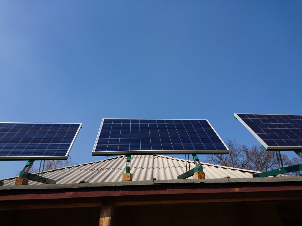

      1 марта 2022 в 06:43 Гілками Прикріплені файли (0 завантажити)
Sergio225 22.02.2022 23:22 пишет:
але жаба давить, враховуючи що зазвичай світло пропадає на кілька годин максимум
Пару часов можно обойтись без мощных электроприборов для чего достаточно ИБП. Что дешевле и СУЩЕСТВЕННО комфортней генератора.
Если только для освещения то те кто ПОНИМАЕТ в принцыпах выбора оборудования для резервного электроснабжения и может сам подключить может найти комплектующие ИБП в среднем за 600 гривен. Те кто НЕ ПОНИМАЕТ и освещение отдельно может найти ПОД КЛЮЧ в среднем за 1 700 гривен.
Для топливного котла, освещения, телевизора, зарядки мобильных, интернета те кто ПОНИМАЕТ в принцыпах выбора оборудования для резервного электроснабжения и может сам подключить может найти комплектующие ИБП в среднем за 10 000 гривен.
(хоч минулого літа і прилетів форс-мажор на кілька днів)ю
НЕограниченное время резервного электроснабжения по умочанию можно обеспечить добавлением к выше указанным комплектам ИБП солнечных панелей, что как минимум частично окупает комплектующие резервного электроснабжения.
Если только для НЕограниченного времени работы освещения без фанатизма то те кто ПОНИМАЕТ в принцыпах выбора оборудования для резервного электроснабжения и может сам подключить может найти комплектующие СЭС в среднем за 2 500 гривен.
На фотографии солнечные панели СЭС, стоимостью комплектующих 14 000 гривен, обеспечивающей НЕограниченное время НЕпрерывной работы работы двух насосов и погодозависимой автоматики отопления.
Для топливного котла, освещения, телевизора, зарядки мобильных, интернета, насоса водоснабжения, холодильника без фанатизма те кто ПОНИМАЕТ в принцыпах выбора оборудования для резервного электроснабжения и может сам подключить может найти комплектующие СЭС в среднем за 40 000 гривен, что соизмеримо с стоимостью средненького генератора.
Если резервное электроснабжение изначально проэктируется как СЭС то большая стоимость комплектующих окупаются полностью, в отличии от НИкогда НЕ окупаемого дискомфортного генератора, для работы которого нужно ещё часто тратить деньги на "корм" и замену "памперсов" которые сейчас могут быть НЕдоступны долгое время.
НЕограниченное время резервного электроснабжения по умочанию можно обеспечить добавлением к выше указанным комплектам ИБП солнечных панелей, что как минимум частично окупает комплектующие резервного электроснабжения.Если только для НЕограниченного времени работы освещения без фанатизма то те кто ПОНИМАЕТ в принцыпах выбора оборудования для резервного электроснабжения и может сам подключить может найти комплектующие СЭС в среднем за 2 500 гривен
