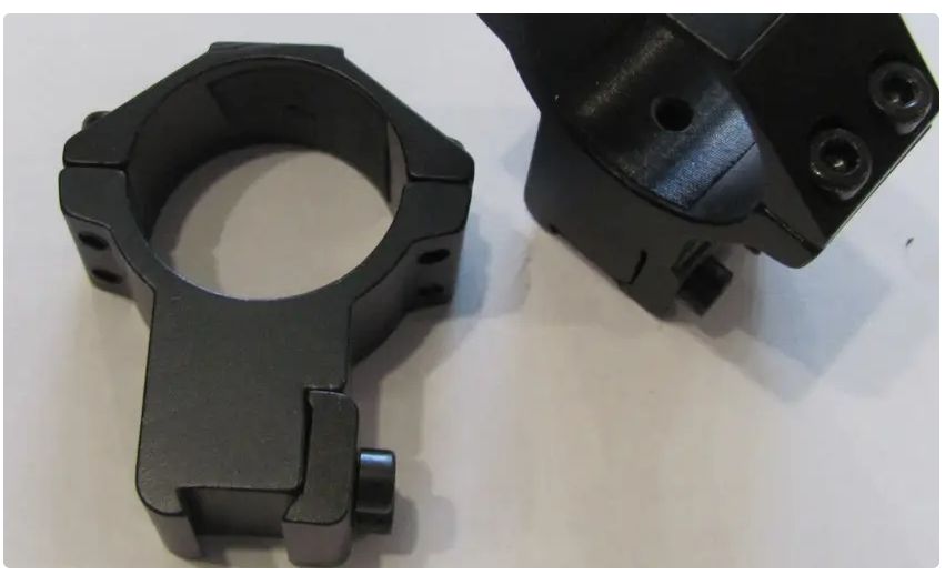

фото кольца с винтом

      28 марта 2022 в 00:08 Гілками Прикріплені файли (0 завантажити)
kkk_GAZ240 27.03.2022 21:58 пишет:
Да самое обычное. Только внизу еще отверстие с резьбой, в нем винт. Вот то, что справа.

Ласта как ласта. Две прорези. На полукруге в срезе, не на плоском.
Но кольцо нормально садится.
Только вот стопорить его надо. Точнее, желательно.
