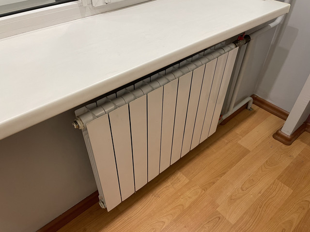

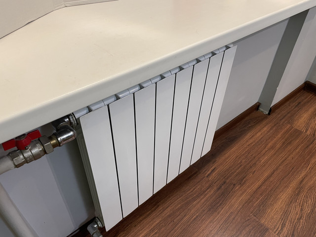

Как вы считаете, если вставить в подоконник над батареей решетку, будет ли теплее в комнате?
В инете мнения разные, хотелось бы услышать дорогой автоуа)
На фото мои батареи в двух комнатах и кухне
Батареи чугунные завода "Большевик"
Змінено Леший (01:05 24/07/2022)

Собі таке робив коли були підвіконня приблизно так само а не до середини радіатора. Тепліше не стало, але від вікон перестало тягти холодом коли поруч стоїш. Тобто все на рівні відчуттів.

В принципі, це задача про конвективний рух повітря при нагріванні. Огинання підвіконня додає спротиву, але як на мене, це макс пару відсотків. До речі, ще відстань від підлоги теж важлива. Підхід повітря не менш важливий за відхід.
Імхо, фігня це.

з найбільшою вашею батареєю вигладає все гуд, відстань до півіконника достатня якщо судити по фото. Якщо і заморочуватися - то хіба з маленькою на кухні, там і відстань до підвіконника мінімальна і взагалі вона десь запхнута в кут і частково перекрита кухонною шафкою. Але погоджуся з думкою вище - ефект якщо і буде то в межах кількох відсотків на мою думку, може +0,5 градуси.

Решітки не допоможуть
Батареї посажені не глибоко, конвекція працює

Понял, овчинка выделки не стоит)
Спасибо всем
