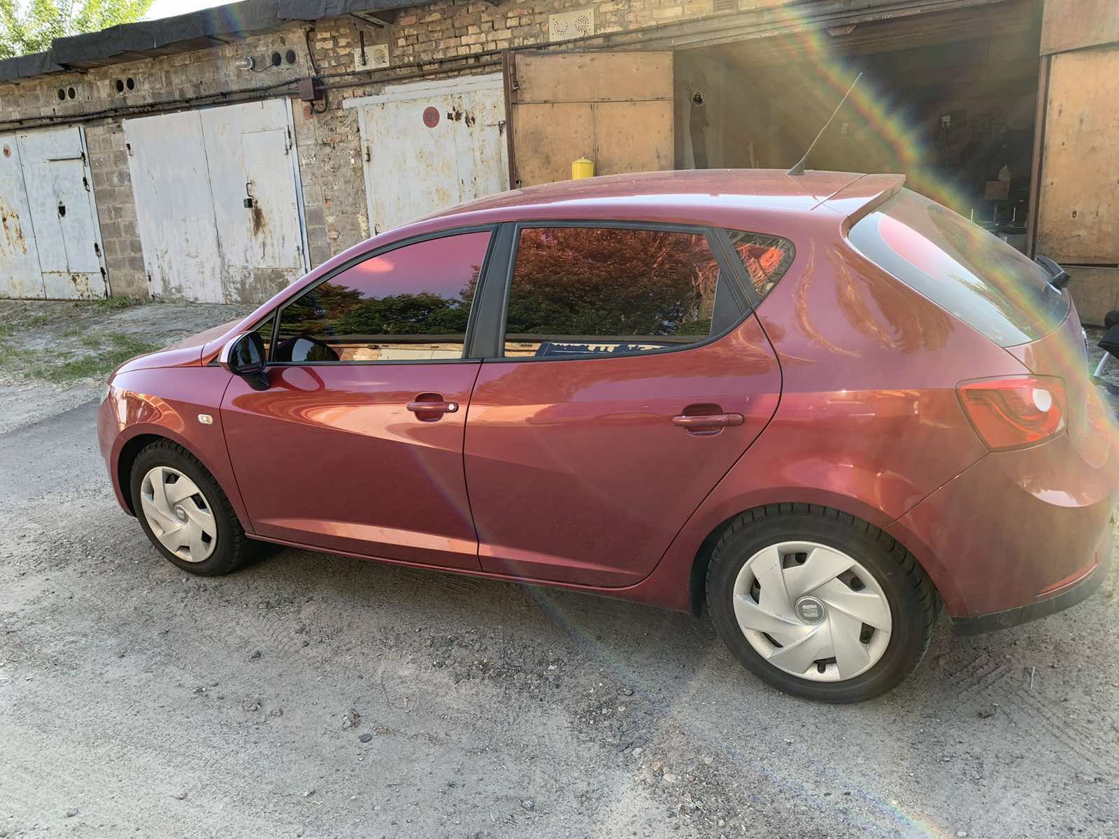

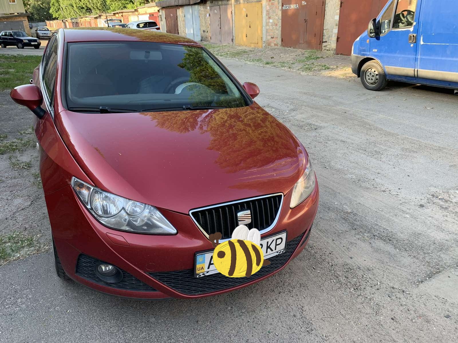

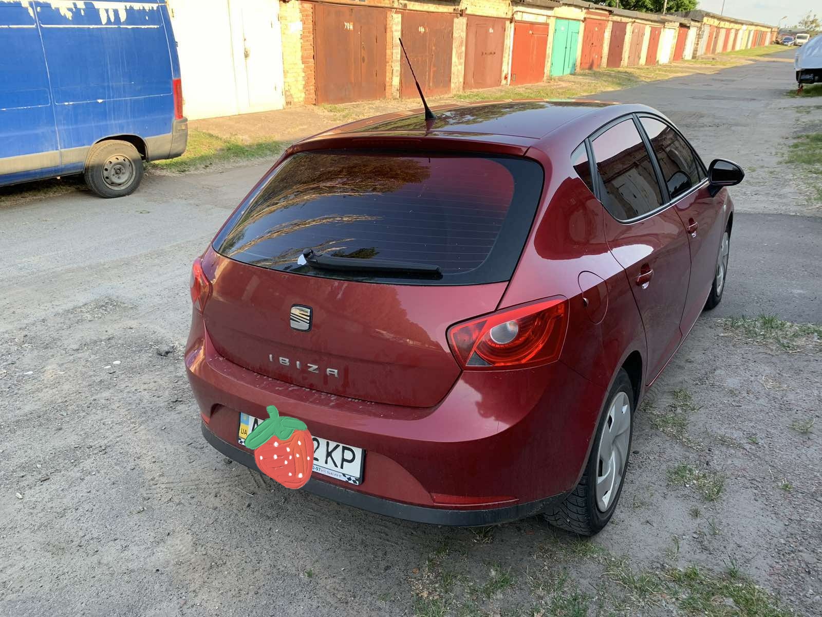

Всім привіт.
В сім'ю, для молодого водія, шукаємо перше авто. Прошу покритикувати та порадити на що дивитися. Ніколи не мав справ з цією маркою.
200 т., 1.4 mpi, палка, 2011 рік, перший власник.

Ще фото
Ще фото

      29 июля 2022 в 18:08 Гілками Прикріплені файли (0 завантажити)
2
2

так Фабия/Поло со значком Сеат

Если не убита предыдущим владельцем и нормально обслуживалась - проблем не будет, у дружбана 3 таких было, был доволен.
При сканировании на СТО обратить внимание на бензонасос, норм ли заводится и тд, это уже из своего опыта владения Сеатом тех годов.

Вод сиденье порванои зашито?
Руль потертый? Ручка КПП как внешне выглядит?
На болтики под капотом глянуть бы
А 200 тык, все менять постепенно, по ходовой, ролики-ремень, шкив генератора, свечи, жидкости, радиатор, вентилятор, какая то из подушек подошла. Я ничего не забыл?
С геником и стартером, надеюсь, пронесет, Фольксваген все таки, немецкое качество.

Сколько денег просят?
Компрессию в цилиндрах бы замерить.
Напряжение на аккумулятор.
На подьемник - нажать тормоз, отпустить, затянуть ручник отпустить, посмотреть, что при этом вытворяют задние суппорта, отпускают колодки или не совсем.
Передние колеса - шрусы - пыльники на месте, на родных хомутах? Или там уже обе арки в солидоле?)
Ну потеки масла по двигателю - коробке, это стоит упоминать?
Наличие под капотом синей изоленты и других забавных хомутов-мелочей?
Клапанная крышка к блоку двигателя крепится болтами. Некоторые забавные люди зачем то красят их краской, например, зеленой или синей)
Наличие краски на болтах говорит о том, что эта машина вам не нужна.
Прогреть машину, и сцепление на нейтралке выжать-отпустить несколько раз.
Там могут быть также разные забавные звуки типа тын-тын, или дыц-дыц, которые намекают на замену сцепления в сборе, а это будет процентов 20 от вероятной стоимости всей машины
