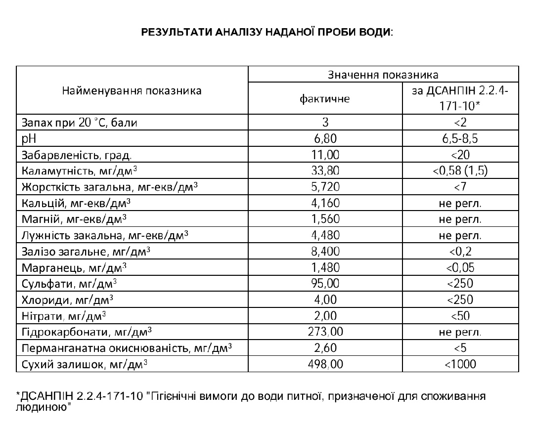

Нужна система очистки после колодца. Вода не айс, мягко говоря

Для пиття - осмос; для госппобутових потреб привести таку воду до нормативів буде дуже дорого. Є якісь альтернативні джерела водопостачання крім цього колодязя? Я б відразу дивився на вартість свердловини, бо витрати на буріння до хорошої води можуть бути співставні із вартістю системи очистки для цієї.

Не факт, что вода из скважины будет приемлемого качества. В Киевской обл., например, вода из скважин Бучакского горизонта, ~50-60 м, очень насыщена железом. По своему опыту 10-летней давности. Скважина под ключ 3000$, водоподготовка 1000$. Менее глубокие, Полтавского горизонта,писали люди, дают воду получше, но дебет не всегда удовлетворителен. В нашей местности - вообще никакой.

Оскільки забарвленість низька, а каламутність дуже висока - швидше за все значна частина заліза в органічній формі.

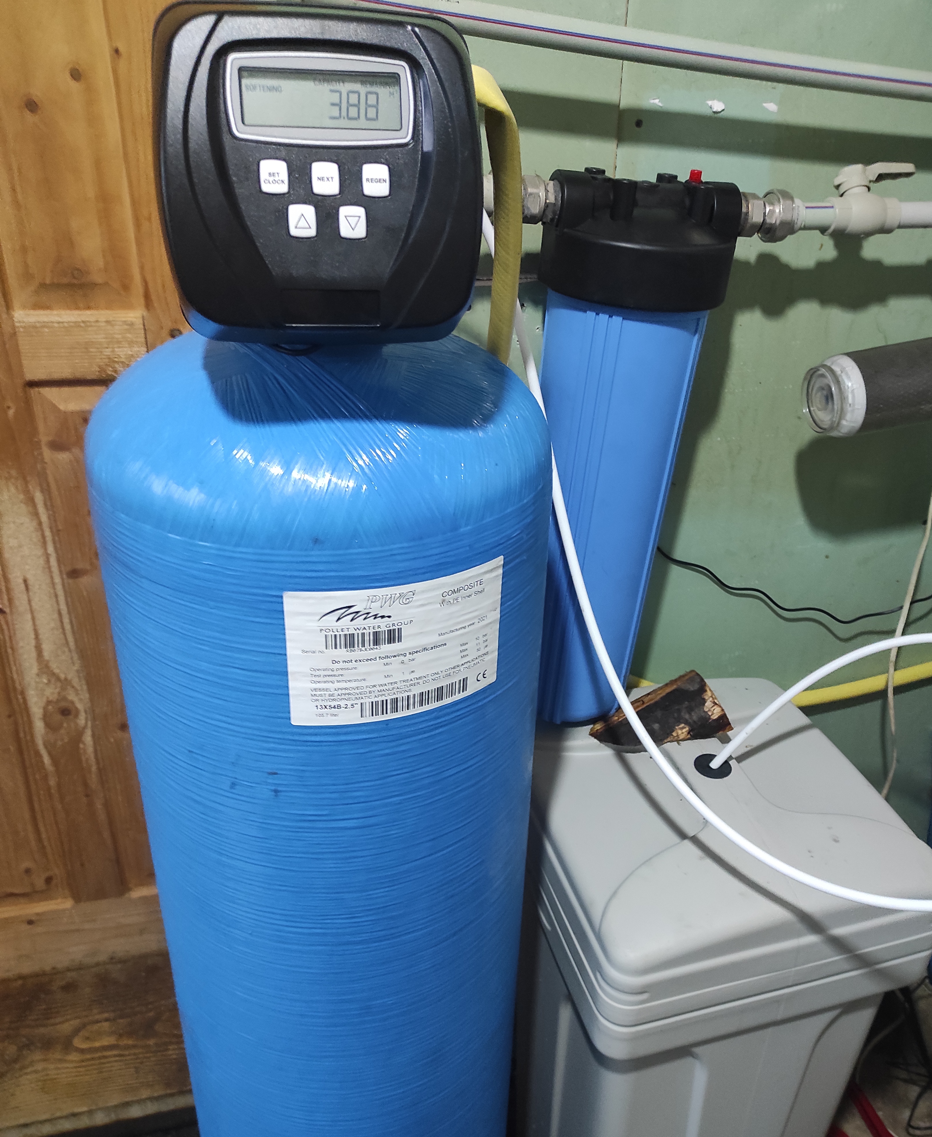

      7 августа 2022 в 11:23 Гілками
Так Ворохта. Залізо у воді тут досить розповсюджене явище. Що у криницях що у скважині. Як сказали вже тут бурять біля 2000 метр. І головне без гарантії наявності води. Тому криниця. Дебет чудовий, якість не дуже. Можливо з часом промиється.
Купив екософт 1354 комплексна станція. Бюджет 50к. Зараз монтую. Побачимо

Ні нажаль. Все залізо у розчинній формі. То просто вода на аналіз 2 доби їхала і випало у осад. При наборі вода як сльоза, але запах і смак жах. За добу +- починає окислюватися і жовтіє

З т.з. водопідготовки так набагато простіше - зв"язати (окислити) розчинене залізо 2+ і потім його відфільтрувати значно легше, ніж довбатись із окисленням органічних колоїдів. Сподіваюсь - екомікс впорається.

      9 августа 2022 в 14:36 Гілками Прикріплені файли (0 завантажити)
Nofate 08.08.2022 09:10 пишет:
Ніколи з цим не мав справу, але теорії нахапався в неті. Тому зібрати було не складно. Від результату у мегазахваті.засипка МіхА. 62 літри. Чиста прозора вода. Без запаху і присмаку. Дуже м'яка (мило змити важко). Але після ванни шкіра як у маля.
Працює, зараза... Поки виставили регенерацію на 4 куба. Потім почнемо збільшувати цикли
