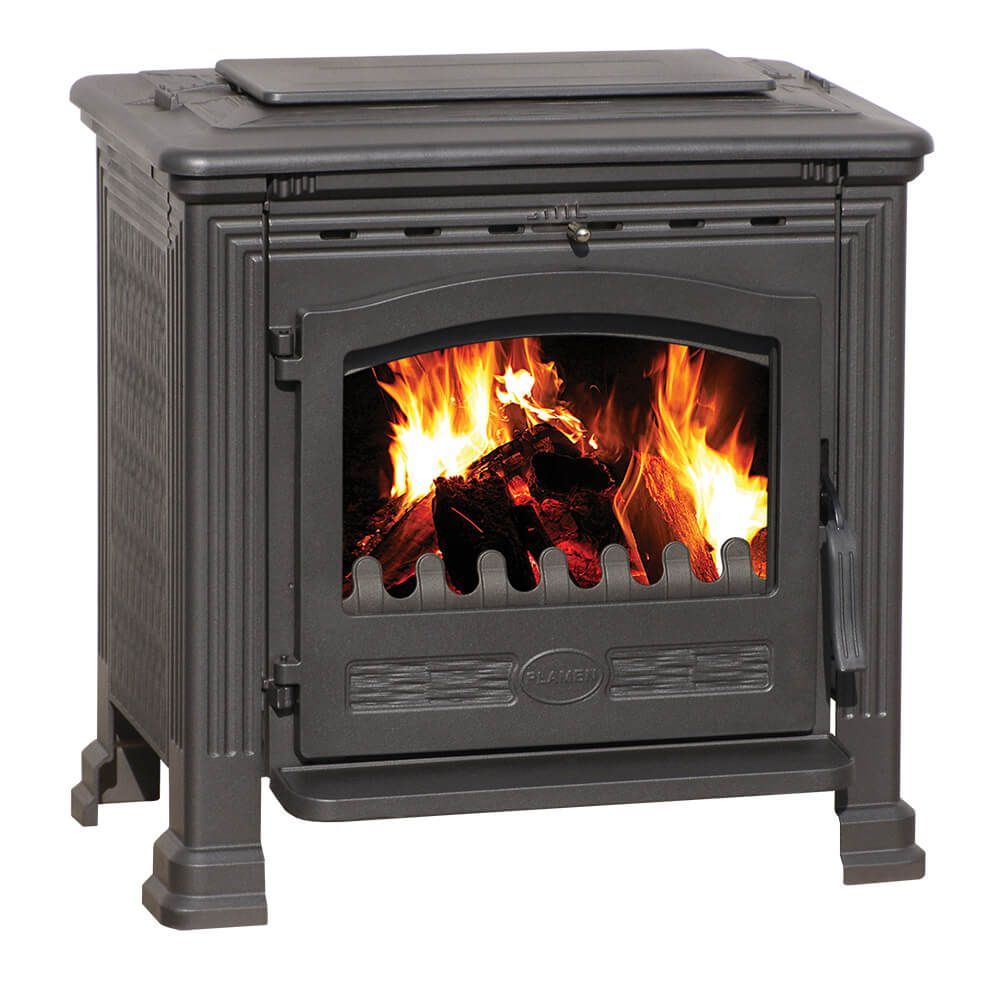

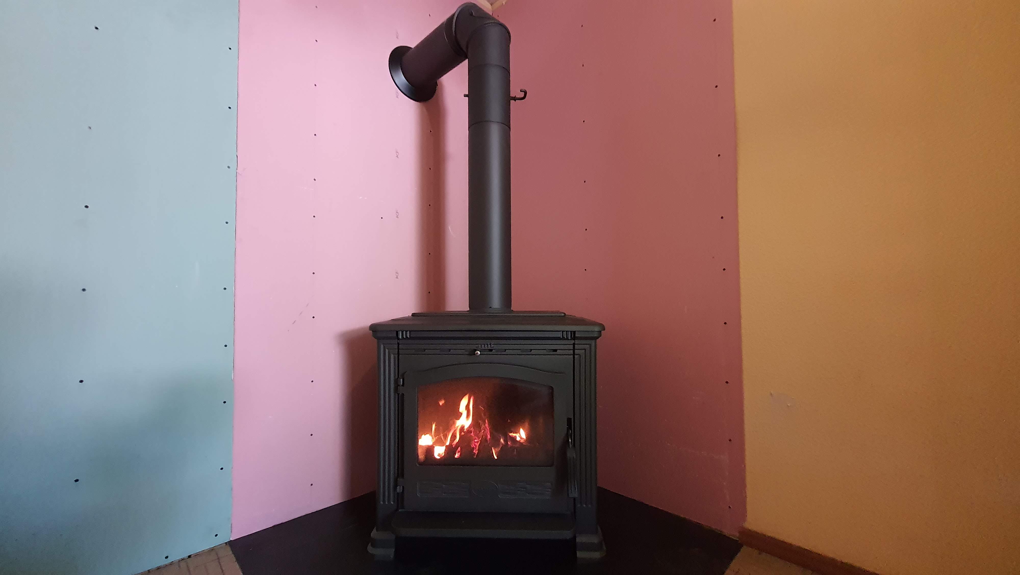

      11 сентября 2022 в 16:52 Гілками Прикріплені файли (0 завантажити)
Lusha 11.09.2022 12:11 пишет:
Все так. Але встановлювати твердопаливний бажання поки не має.
Дом використовується як дача, є газовий котел.
Питання більше, якщо хтось встановлював та користується цією піччю то чи немає якихось багів або порад по вибору чи встановленню.
Я довго вибирав та зупинився саме не цій, встановив на дачі(теж, як резервне джерело до існуючого газового опалення конвекторами) на початку цього літа...вже протестував декілька разів, літо ж доволі холодне було)...звісно, осінь-зима, покаже чи є якісь баги, але не думаю, що буде щось критичне, не знайшов негативу й у числених оглядах на ютьюбі. Ця модель вважається одним із лідерів у свойому класі. У мене дачний будиночок невеликий, але брав спеціально із надлишковою потужністю.
Я довго вибирав та зупинився саме не цій, встановив на дачі(теж, як резервне джерело до існуючого газового опалення конвекторами) на початку цього літа.вже протестував декілька разів, літо ж доволі холодне було)

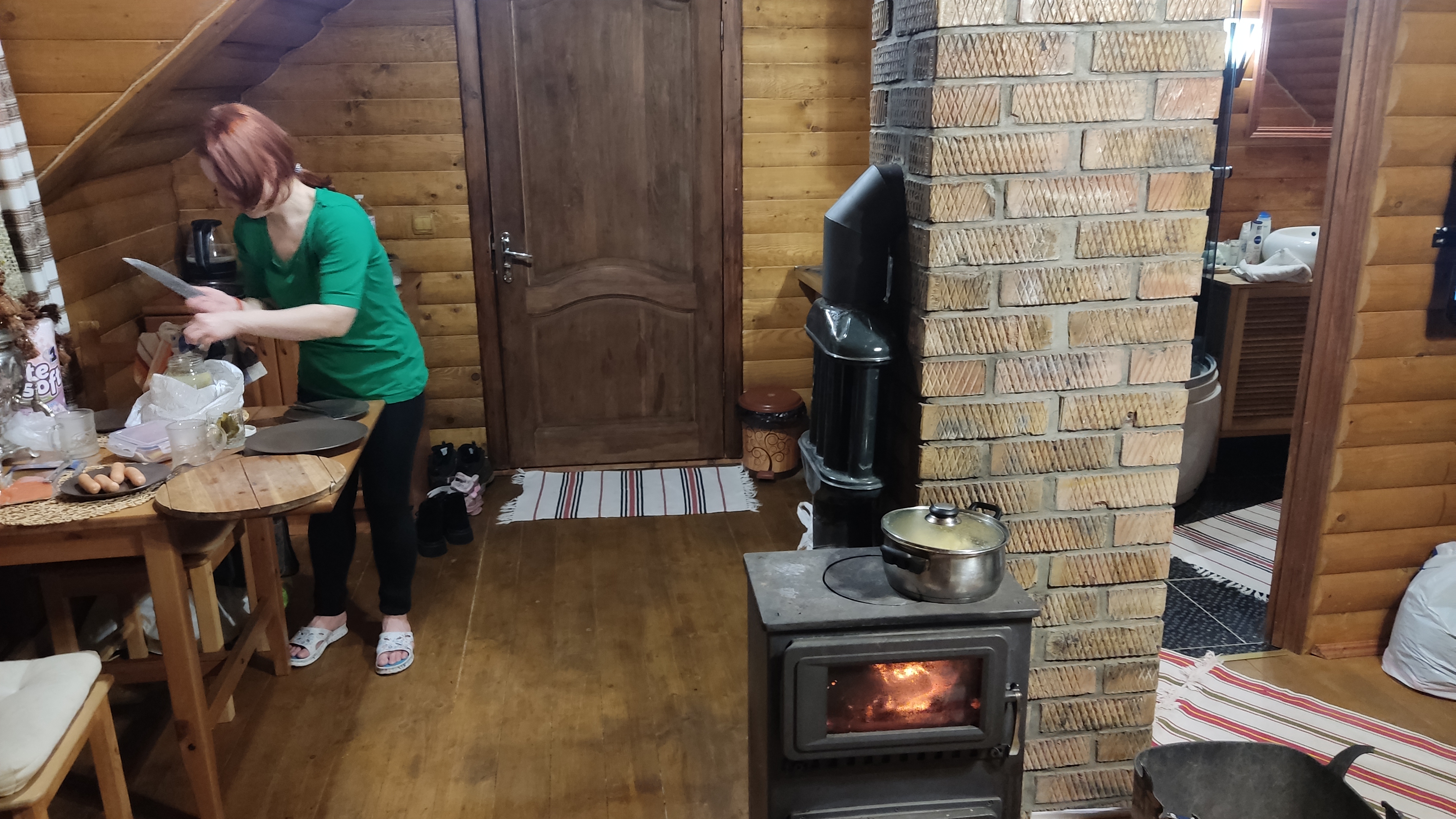

камінна топка це розвиток відкритих камінів, але готувати в них можна з певними обмеженнями (використовуючи саме відкритими). але треба враховувати сучасні тенденції - сьогодні будинки стають герметичними або з потужними вентиляційними системами, тож забезпечити стабільну тягу буде не просто. герметичність будинків треба враховувати і обираючи камінну топку - має бути канал подачі повітря в камеру горіння, канал зовні будинку (це вже вимога в європі задля безпеки). я б ще рекомендував за можливості обирати цільно відлиті топки - збірні можуть з часом потребувати переущільнення, що буде непросто зробити без розбору порталу.
піч-камін - не потребує додаткових витрат по оздобленню, але більше підійде для будинків з единим простіром - щоб конвекції вистачало для обігріву всіх куточків. ще відкрита чавунна топка має потужне ІЧ випромінення (такий собі УФО що світить у всі боки). часто має поверхню на якій за потреби можна готувати. в грудні кілька днів мешкав в горах в будиночку, де по середині стояла така топка - прикольно, іноді корисно (зігріти води для чаю, для готування треба трохи потренуватись), заспокійливе підсвічування. але треба завжди бути обережним та уважним і оминати горячу чавунну конструкцію (стояла посередині простору).
про піч-камін - за 4 дні в горах тільки задоволення, але за цим і їхали. але якщо для будинку постійного проживання - треба думати. фото
практика трохи є: в закарпатті сама дешева збірна топка на 14кВт розігріває за кілька годин двоповерховий зруб на 140квм, перший поверх тардиційно отворами в портали опалюється, в одне приміщення йде повітряний короб з порталу, в іншому проходить димар на якого встановили "їжака" (закритий короб з отворами входу і виходу повітря).
біля Києва в будинку цільнолита топка на 25кВт з тепловим коробом і роводкою коробів у всі приміщення, для приміщень з довжиною короба більше 5м тепловентилятор (вмикається за температури повітря в коробі вище 60градусів). ефект той самий за приблизно такий самий час, може опалювати двоповерховий будинок 220квм (в реальності коли використовується, то система автоматичного опалення "відчуває" і зменшує потужність). але всі приміщення не мають бути щільно закритими - необхідний рух повітря (якщо малі отвори може навіть свистіти при роботі вентилятора).

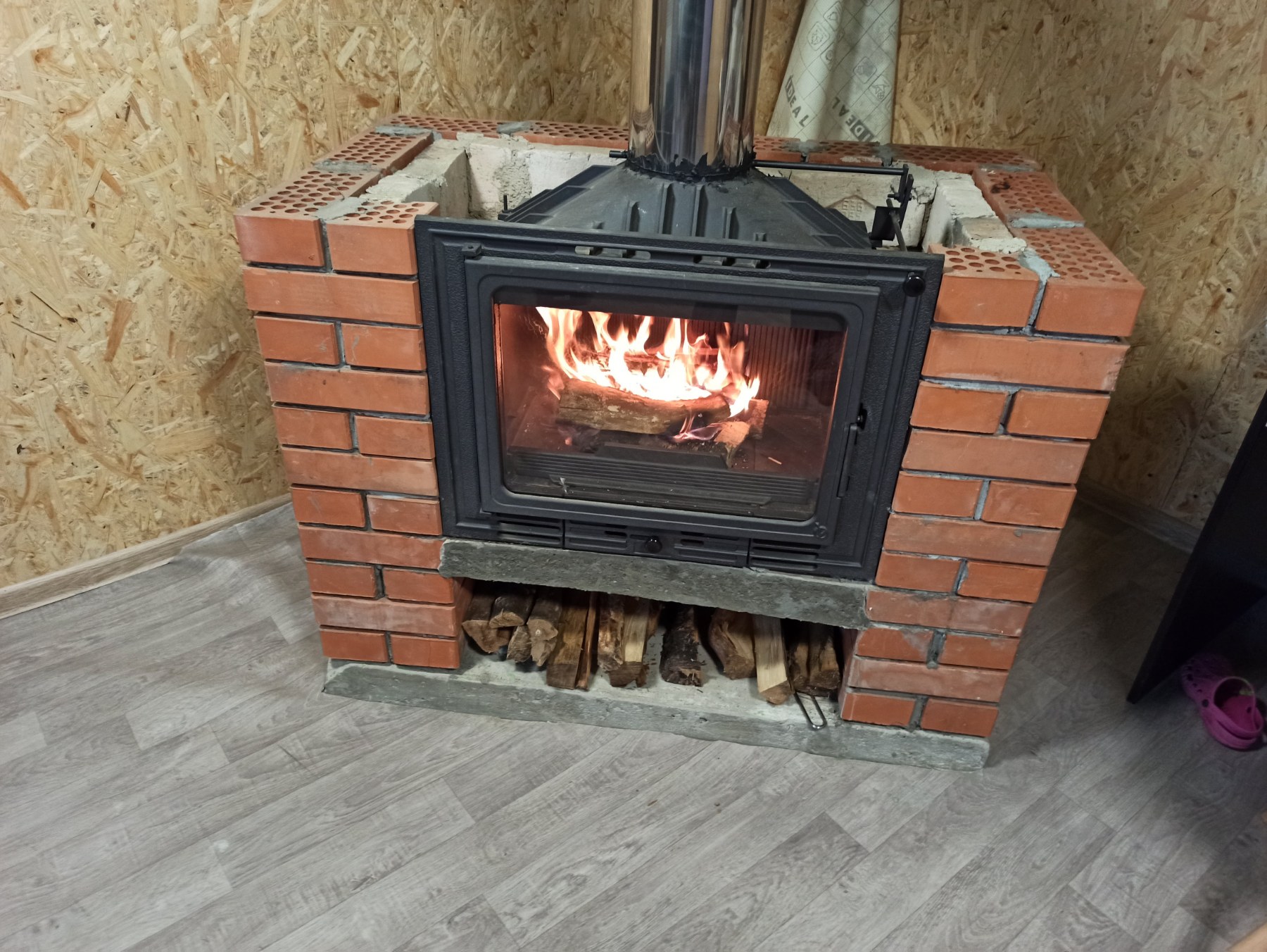

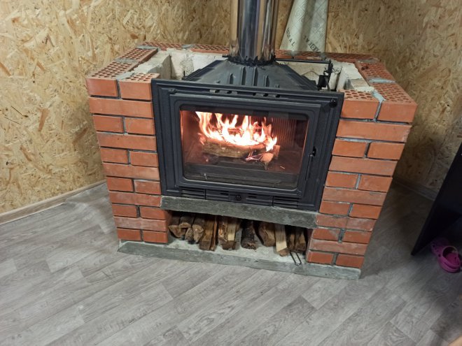

Я сам змурував на дачі. Потестували минулою зимою, все робить гріє і хату і душу.
Приємно пити вино ввечері під тріскот дров. Руки не дойшли ще верхню частину доробити, з гіпсовкартону. Але і без неї, хвилин за 40 прогріває дерев"яну хату до температури коли ходжу в нижньому.

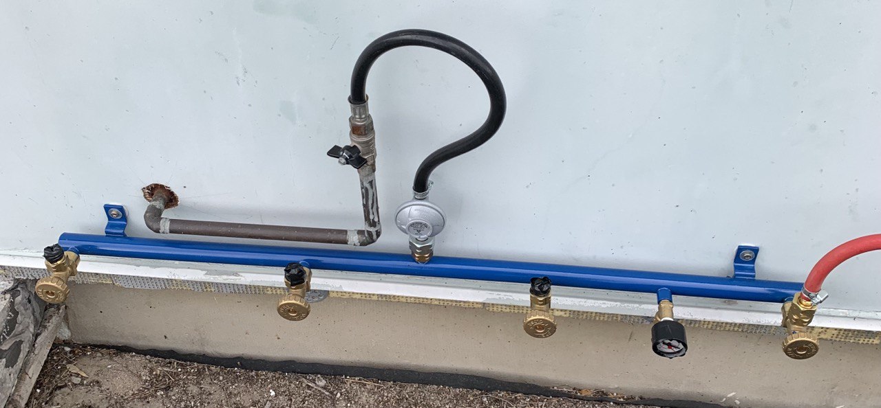

Як досить швидкий та безпечний варіант з мінімальними доробками, це конвектор на скрапленому газі. Потрібна тільки стіна з виходом на вулицю, куди монтувати сам конвектор. В мене такий стоїть як резерв електричного опалення приклад .
Зі свого досвіду, топить дуже швидко та ефективно, 40 л пропану вистачає на тиждень при середній -10. Можна також кілька балонів в рампу підключити, щоб на тривалий час вистачило.
