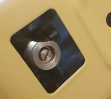

в торце подключения к плитке есть болт, я так понимаю регулировка чего-то?
в мене дуже схожа на вигляд плитка з іншою назвою, але ніякого болта я там не пам"ятаю.
А взагалі хоть якось видно або чутно чи проходить тиск через конфорку?

сфоткаю
только что на минимальном положении редуктора удалось подпалить "пол" конфорки. Но только один раз. Повторить трюк не удалось

Re: Газовая плитка + баллон. Проблема [Re: Alexandr]
      20 сентября 2022 в 12:04 Гілками Прикріплені файли (0 завантажити)
вот наружный вход на печке
