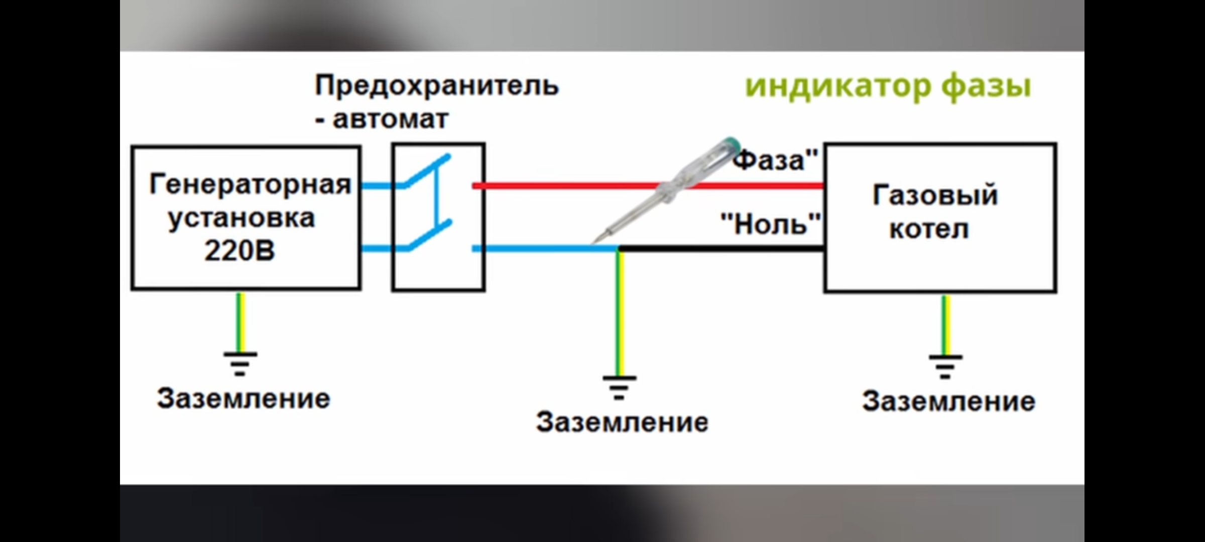

Собственно что есть:
1. Инвертор достаточной для котла мощности с чистой синусоидой. Не 2 по 110, а одна 220.
2. Котел, который при работе от инвертора не видит огня. Очевидно в нем ионизационный датчик пламени, которому нужна нормальная нейтраль.
Вопрос: как сделать сделать сквозную нейтраль в этом случае? Местами рекомендуется самая простая схема (тупо соединить нейтраль в розетке и "нейтралью" на выходе инвертора/ups):
Но меня в ней эта самая наиваня простота смущает. Кто подскажет можно вот так просто сделать сквозную нейтраль для инвертора с чистой синусоидой или нет? Может кто решал такую проблему?
Возможно вопрос идиотский, извиняйте, сам далеко не электрик.

Так нельзя, как вы нарисовали. Нужен разделительный трансформатор. И уже после него подключить нейтраль к котлу.

Есть заземление на вилке котла. Что нам это дает? Пробовал подключать его к заземлению дома, нифига. В интернетах пишут, что этот датчик этот сволочной именно на нейтраль ориентирован. Да и котел от сети дома без заземления работает, проверил сразу. То есть заземление ему не нужно.
По поводу разделительного трансформатора 220/220 понятное решение, но я его так сходу в продаже даже не нашел. Да и хотелось бы более простое решение. Учитывая, что вероятность ситуации когда у меня будет вода и не будет света вероятна процентов на 5 (в силу особенностей дома).
Ну то есть вопрос скорее не как сделать грамотно и н века, а не навернет ли инвертор решение со схемы выше при использовании его раз в год.

Более простого решения не существует. Самое простое решение на основе разделительного трансформатора, куда уж проще.

А если заземление на нейтраль?
Есть такое понятие - глухозаземленная нейтраль.
А ещё видел как- то в хруще щиток на лестнице. Все нули от квартир прикручены на контур.

Ну вон на видео выше мужик 1 контакт вообще заземляет и все у него работает. Это сильно проще Но как такое может работать я не понимаю, не хватает познаний. Вот есть у нас 2 контакта на каждом по 110 в. С одного контакта берем и сбрасываем в землю. Ну и откуда теперь 220 возьмется?
С такого перепугу? Даже логически понять N нейтраль. Подразумевает отсутствие напряжения. Не?
Фаза: напруга меняется от + 220 до - 220 относительно нейтрали.
Соответственно я бы занулил N на землю и на входном щитке и в генераторе и в котле. Должно всё работать. А земной шарик стал бы неким развязочным трансом )
В инверторе не.
Змінено boot-a (11:58 24/10/2022)
В инверторе не.
може поміряти напругу між землею та нулем інвертора?

Там нет ноля. Индикаторная отвёртка показывает наличие потенциала на обоих контактах. Там по 110В в противофазе на каждом, на сколько я понимаю.

Сначала нужно найти инвертор, где есть ноль и фаза.
Чаще всего фаза на двух выходах, и ноль можно получить только через разделительный трансформатор.
В инверторе не.
А есть где почитать про такое?
Я понял тебя смутила индикаторная отвёртка. Ясно. Не парься. Делай вот так: все должно заработать
Короткий ликбез:
http://youtu.be/hxrfoa7vmHI
А есть где почитать про такое.  Я понял тебя смутила индикаторная отвёртка
Змінено VITASS (17:06 24/10/2022)
Індикаторна викрутка - не показник, що там саме 110 Вольт. Можна спробувати примусово занулити один з виводів на землю. Причому, не наглухо - а наприклад, резистором 1 кОм. Якщо він не згорить одразу, чи після підключення котла - то, авось, все буде ок.
Маячня. Напруга це різниця потенціалів. Нуль і фаза - умовні, відносні поняття.
ЗІ: В інверторі, наприклад, УПСа вже може бути реалізовано наскрізний нуль від мережі, в яку він увімкнений.
