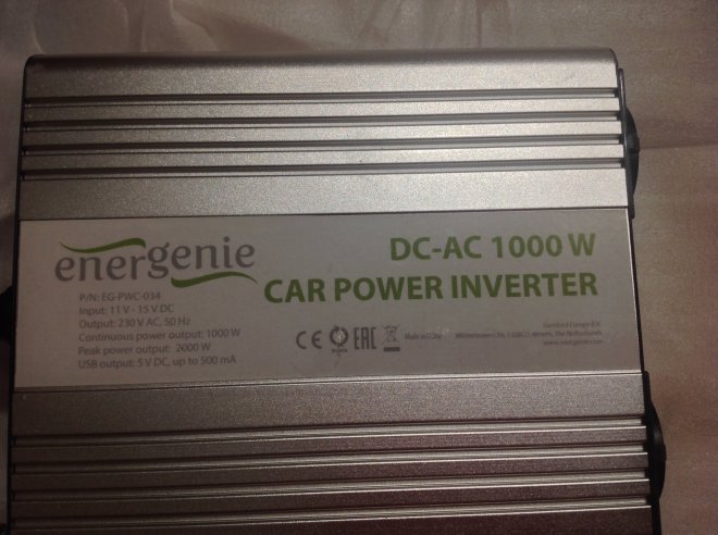

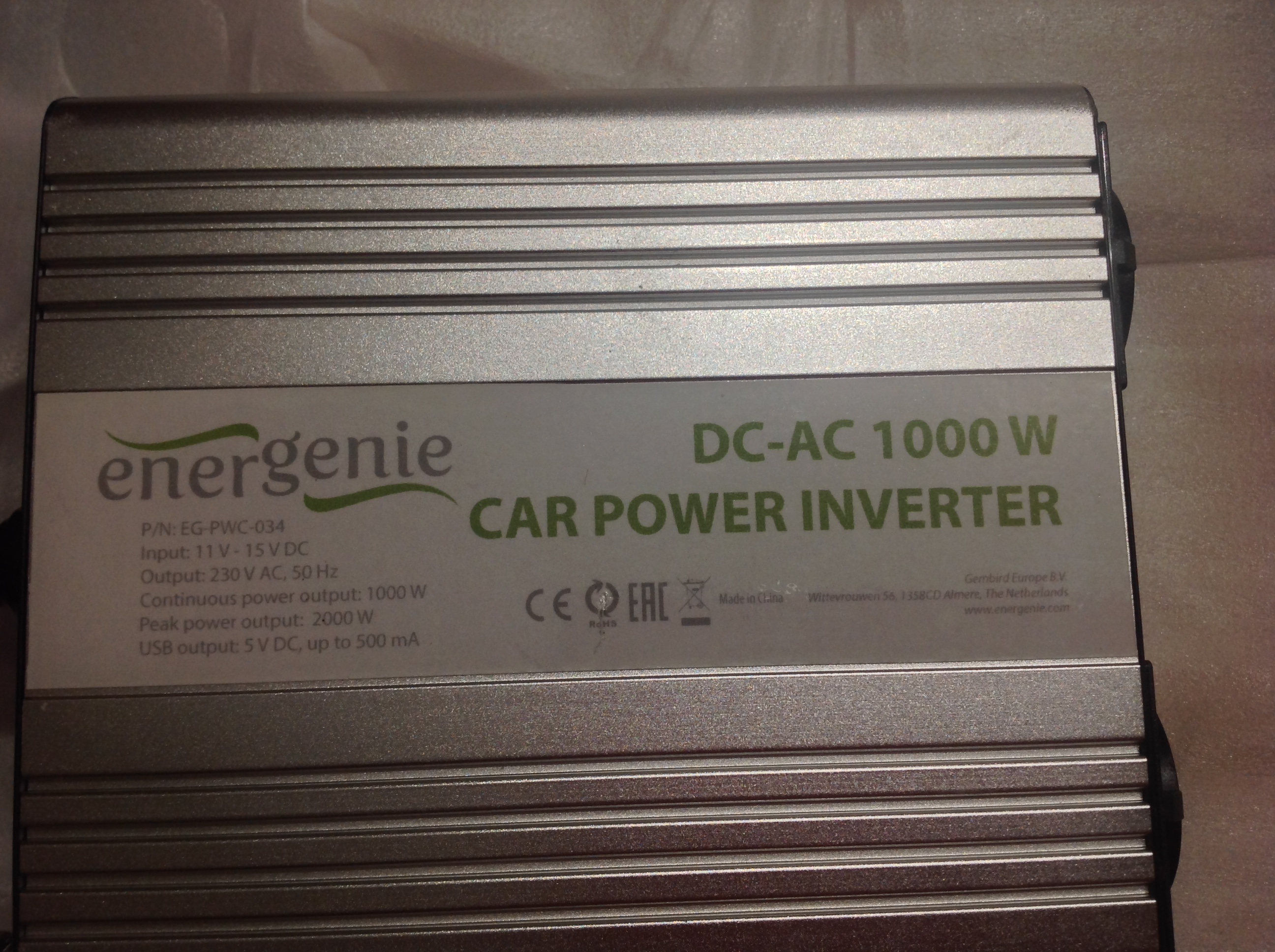

      27 октября 2022 в 18:02 Гілками Прикріплені файли (0 завантажити)
Холодильник то был для примера. Я в этих синусах не понимаю. Инвертор вот такой. Фото прилагаю. К такому инвертору дома что можно подключить пока нет света. Про аккумулятор я уже понял. Или гелевый или AGM какой-то
