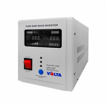

Маємо польский інвертор 700W 1000 ВА, сінус(аналог Volt) + аккум AGM 100 ач
Питання:
Треба: запитати електричний газовий котел та холодильник
Питання:
1. Хто стикався з ними? Підключив котел хвилину попрацював та відключився, чого мое не вистачати? по характеристикам такого інвертора вистачить с запасом для котла та його насоса.
2. Котел підключено через стабілізатор. Чи треба вмикати інвертор-стабілізатор-котел? Чи так не буде працювати?

Inwerton protector sinus 800H. Сам інвертор при підключенні до розетки робить кз(щось бахкає всередині), навіть без навантаження. Захист не спрацьовує

Это как вообще инвертор через розетку? Что куда включали?
"Земля" на выходе инвертора - это средняя точка между двумя выводами, которая делается при помощи двух конденсаторов. Вот эту землю (третий вывод) надо было соединить с землей в розетке (если она там есть вообще).
Звичайна розетка 220. В моєму варіанті на виході з інвертора тільки черваоний та чорний виходи під клеми аккума (+ -), "землі" не було. В інструкціі програної через гугл транслейтор з польскої не побачив що треба яксь готувати розетку під підключення інвертора. В домі нажаль немає землі, не робили свого часу - приватний старий будинок.

Было тоже самое с котлом. Просто "перевтыкнул" вилку наоборот и все стало ок.
При этом попробуй покрутить вилки как от инвертора в розетку, так и от розетки, разные вариации. Все выйдет.
Холодильник инвертор 700Вт не потянет. Высокий пусковой ток, желательно брать 1200Вт.

Тепер інша проблема. Volt 800H +100 годин AGM. Спочатку перші декілька раз тримав газ котел та холодильнік до 8 годин. Але останні пару раз, хоча Volt і показує спочатку повний заряд аккума але стало вистачати тільки на 2 години. Це інвертор недозараряджає аккум?(хоча виставив макс ток 10А) і треба купляти окрему зарядку до AGM? Хто стикався?

Ну давай так, сферический современный холодильник в вакууме потребляет примерно 800Вт в сутки, т.е. за 8 часов это примерно 260Вт*ч, котел, если представить, что он ватт 150 и работает примерно половину времени, то 4*150 = 600Вт*ч. Итого за 8 часов потребление нагрузки 860 Вт*ч, а с учетом коэффициента преобразования инвертора на уровне 85-90% - это примерно 1кВт*час с АКБ. Что является практически полным до нуля разрядом аккумулятора и само по себе очень плохо. У тебя на лицо несоответствие желаний и возможностей твоей системы. Чтобы зарядить это дело током, ограниченным до 10А - надо минимум часов 15-20. У тебя есть возможность такого заряда? после 8 часов использования? Если нет - то АКБ у тебя недозаряжается.
З.Ы. Это все очень грубая прикидка пальцем в небо, т.к. неизвестны входные данные, но суть такая.

Все верно. Хронический недозаряд. За эти пару часов он просто не успевает заряжаться.
Тут или снижать нагрузку (например, холодильник работает не постоянно, а какое-то время), или увеличивать емкость аккумулятора, желательно из нескольких, чтобы одновременно быстро их заряжать своими зарядками. Можно и литий использовать, он быстро заряжается но 10А ему мало, который отдает инвертор. Нужна своя мощная зарядка. И это все уже не будет автоматически работать, придется руками
