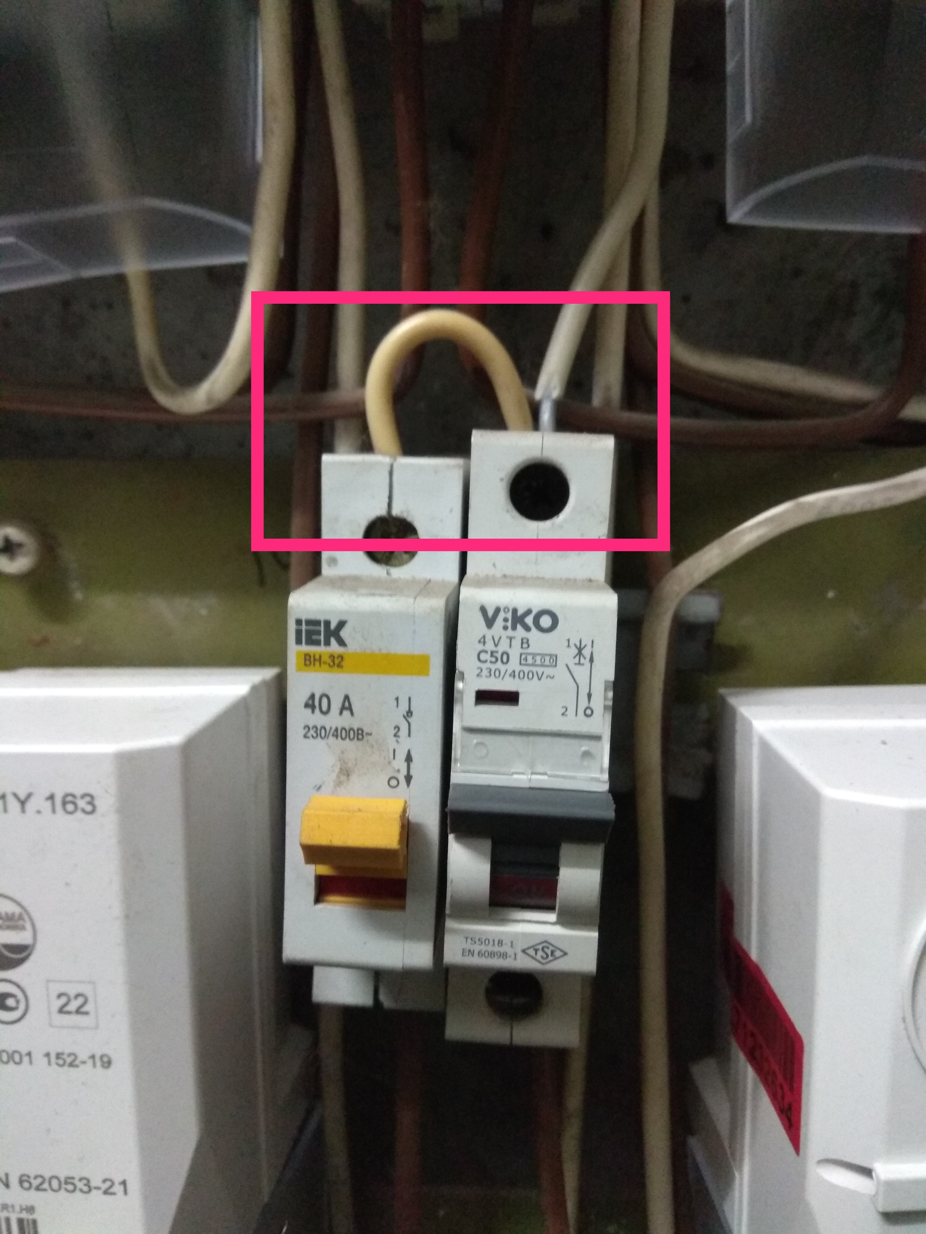

От одного автомата поставлена перемычка на второй автомат на другую квартиру, т.е. отдельного провода от общей сети на автомат второй квартиры нет, вторая квартира питается от автомата первой квартиры.
Это вообще правильно? Должен быть отдельный кабель на каждый входящий автомат перед счётчиком?
Логично, что на один кабель входящий будет двойная нагрузка?

Да, все логично - по этому проводу будет идти мощность на обе квартиры. Но и это не самое поганое. Может меня подводит глазомер, но это кабель в 1.5м2, ну, соглашусь на 2.5м2. И как прикольно на нем смотрятся автоматы на 40 и 50А. Т.е. эти автоматы идут с дополнительным "контрольным светодиодом"! Редкая штука!
Для тех, кто не понял. Даже 2.5мм2 алюминия расчитаны на 22А тока. А тут на него повешены автоматы на 40 и 50А. Т.е. провод будет уже мирно капать на пол, а автомат так и останется включенным. А капать он будет. Потому что 22А это по 11А на квартиру. Чайник, утюг у каждого и...

sigma 12.11.2022 18:42 пишет:
Я так понял, что я могу снять эту перемычку и послать соседей вслед за рус кораблём?

Все что до счётчиков, собственность Киевэнерго и вы там ничего не имеете права трогать.
Да и что за претензии, все потребители подключены к нескольким фазам/проводам или вам тянуть отдельный провод от электростанции? Другое дело, если там сосед сам нахозяйничал, но все равно путь к поставщику услуг.

Перед счетчиками к тебе не имеет отношения. У тебя несколько линий отдельно за счетчиком, лучше там номинал автоматов проверь.
А как же нагрузка на один кабель на две квартиры?

А как же нагрузка на один кабель для всего дома на 100+ квартир? Тебе правильно сказали - все, что до счетчика тебя волновать не должно. Все, что ты можешь - пожаловаться на кривое подключение. Но там все настолько криво, что переделывать надо все.

нужно переделать, входной автомат должен бить в кожухе и под пломбой.
у Вас же, часть провода оголена, что дает намеки, возможного воровства и штрафа.
Зачем?
+ в некоторих "енерго" провод заходит прямо в счетчик и уже потом после счетчика ставится автомат. Тогда никаких проблем не бивает.
PS явно ручки криворукого Жековского електрика , пока спасает, что счетчик на лестничной клетке и его обслуживает ЖЕК
скільки у тебе кіловат в договорі з енергою? Бо стандартний 5 якщо немає електроплити.
Если сгорит один вводной кабель на 2 квартиры, до счётчиков, то кого это должно волновать?
зважаючи що номінал витримуть далеко не всі автомати (пропускають номінальний струм без пошкодження) то більш чим нормально. номінал вхідного автомата ніяк не обмежує вхідний струм (для цього інші прилади існують), лише вказує який струм він має переварювати без шкоди самому собі. по захисному спрацюванню краще дивитись на клас.

При проектировании сетей и защиты используется коэффициент загрузки, т.е. учитывается, что в реальности не включаются одновременно все потребители. Возможно, здесь сечение кабеля (там может и 4 мм2, непонятно так на глаз), схема включения и номинал этого автомата как-то согласованы. Или что-то "пооптимизировали"
Твои 3 автомата в сумме на какой ток?
А какой там кабель идёт на 100+ квартир?

может и 4 мм
Там 2 мм максимум. Вижу визуально.

Ant-ua 12.11.2022 22:31 пишет:
может и 4 мм
Табличка диаметр/сечение https://ital-tecno.com.ua/kak-opredelit-diametr-provoda-po-secheniu
Только не лезь туда со штангелем Для сравнения "на глаз" провод на розетки обычно 2,5 квадрата

Разговор идет не о правах собственности, а на обслуживание.
ДТЕК допускает обслуживание своего оборудование подрядчиками.
Я описал то, что вижу. Сделано коряво и наотшибись.
Сейчас на ето закривают глаза, потом могут и нагнуть.
Автомат на 40А вообще фантастика , которий не поможет - всем светит АСКУЕ и счетчик имеет реле и вполне дистанционно может отрубать нагрузку , при превишении лимитов потребления.
