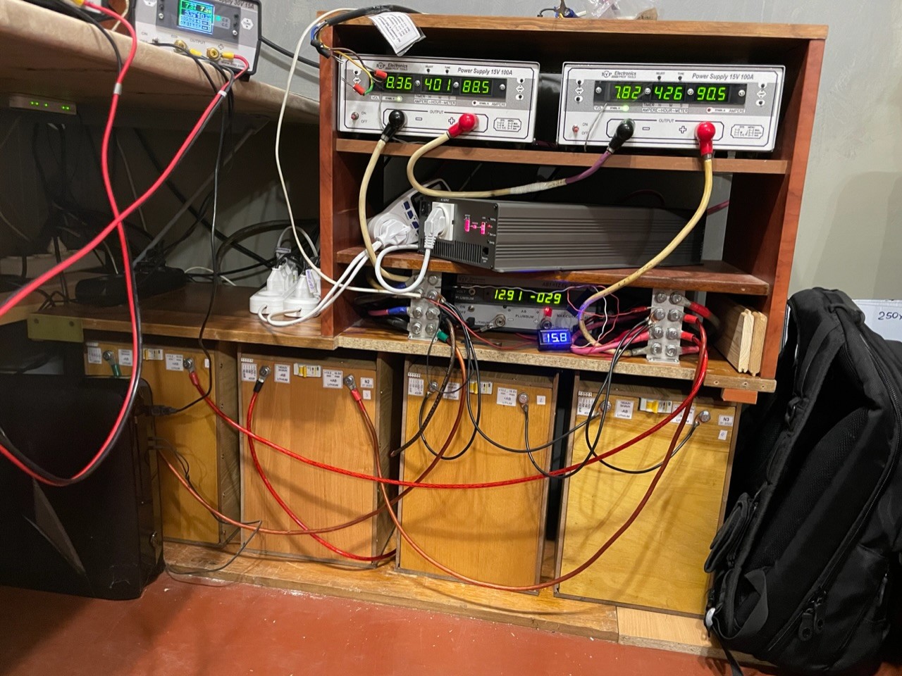

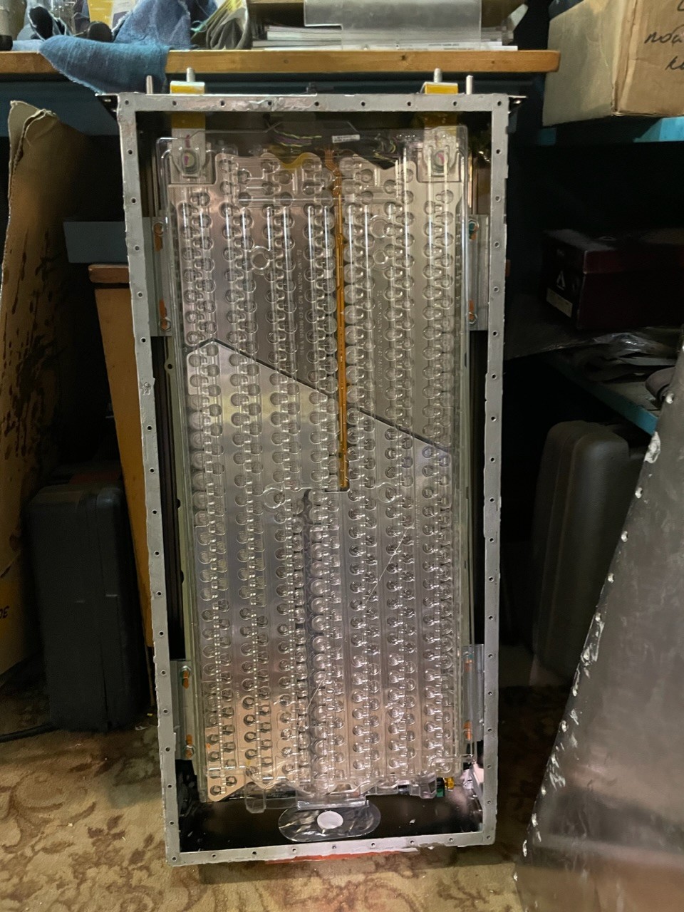

Зараз тесловські секції по 700-750$ б.в. можна дістати - а це 24 вольта та десь 4-5 кіловат ємності. Додати до нього інвертор на 24 вольта (з діапазоном вхідної напруги 21-30 вольт) та окремий зарядний на 25 вольт - і буде потужний мегапавербанк
На роботі ми викинули свинець та повністю перейшли на літій та напругу 16 вольт (ліфовські консерви по схемі 4s3p) - інвертор на 12 вольт переробили на 16 (перемотка двух трансформаторів та додаткова плата-обманка). Плюс перетворювач з 16 на 12 вольт для штатної лінії освітлення та приладів. І чудово все працює - на відміну від кислотно-свинцевих батарей літій значно краще переносить циклічність

Там вбудований BMS ?

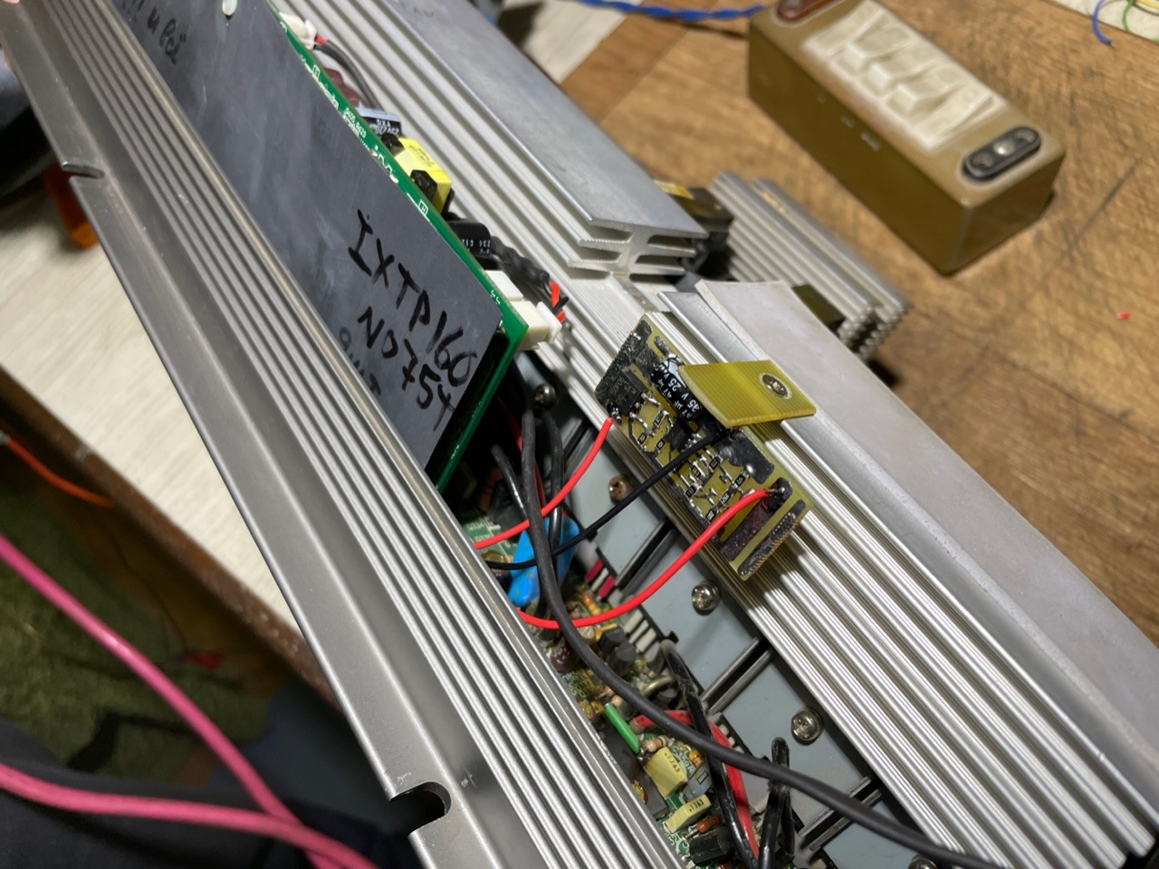

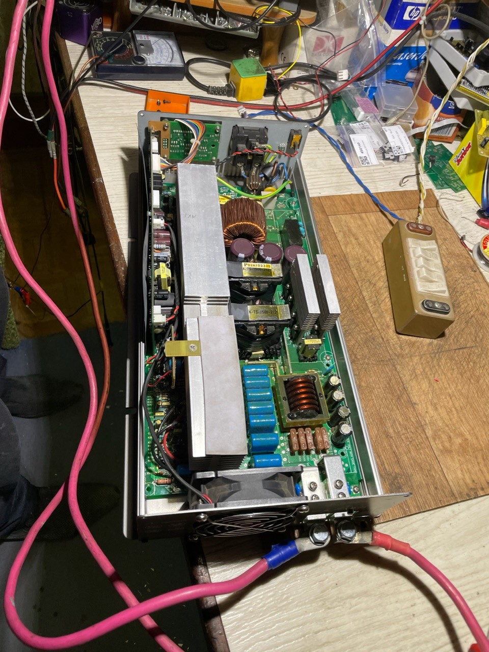

Интересное решение, хотя сейчас за таким бежать не вариант уже. Ну как для дома.
У меня все на офисе и дома колхоз-колхозыч из того что было под руками.
В офисе 48в на 100-ках акумах от ветряка, зарядка вместо ветряка (при наличии света) сварочный аппарат через селеновый выпрямитель.
Дома я уже писал - аида11-акум-инвертор не чистый 500/1000. Жду приблуду из Польщи для инвертора делать чистый синус( дешевле инвертора в 4-е раза)
