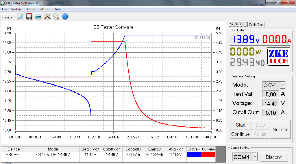

Отчитаюсь по не совсем правильному заряду. Вдруг в этом экспериментете есть что-то полезное.
Еще раньше, месяца 2,5 назад, по сути выполнил п.1 из вышеприведенного рецепта КТЦ (было выше). 23.11 (при отключении света) на клеммах было 12,35В - по этой табличке порядка 50% заряда. "Расход" АКБ был на пауэрбанк и телефон, всего примерно 12-15Ач. Потом поставил опять на зарядку. Начинал с 14,4В, за час ток упал с 5 до 2,5А, стал тихонько кипеть. Дальше пытался в соотв. с п.2. Поднял до 15,5В, ток при этом 5А, за пару часов упал до 3,5А и дальше при этом напряжении падать не хотел. Кипение чуть сильнее, нагрев незначительный. Так продержал еще часа три - без изменений, отключил. Дальше по п.3 - отстоялся больше 2 суток, напряжение 12,82 - по табличке 100% зарядки. П.4 пока откладывается ввиду вероятности остаться без источника питания в случае чего.
