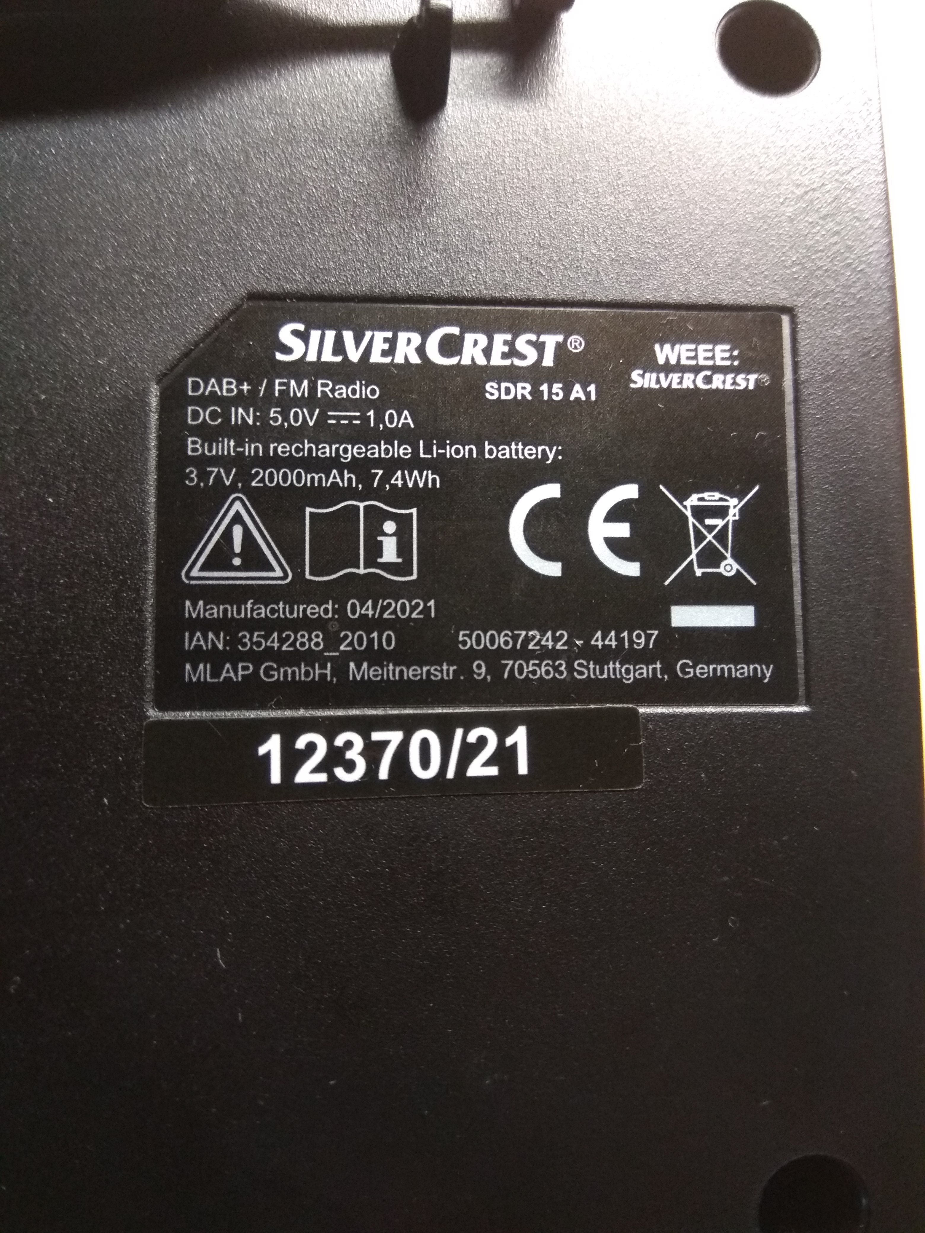

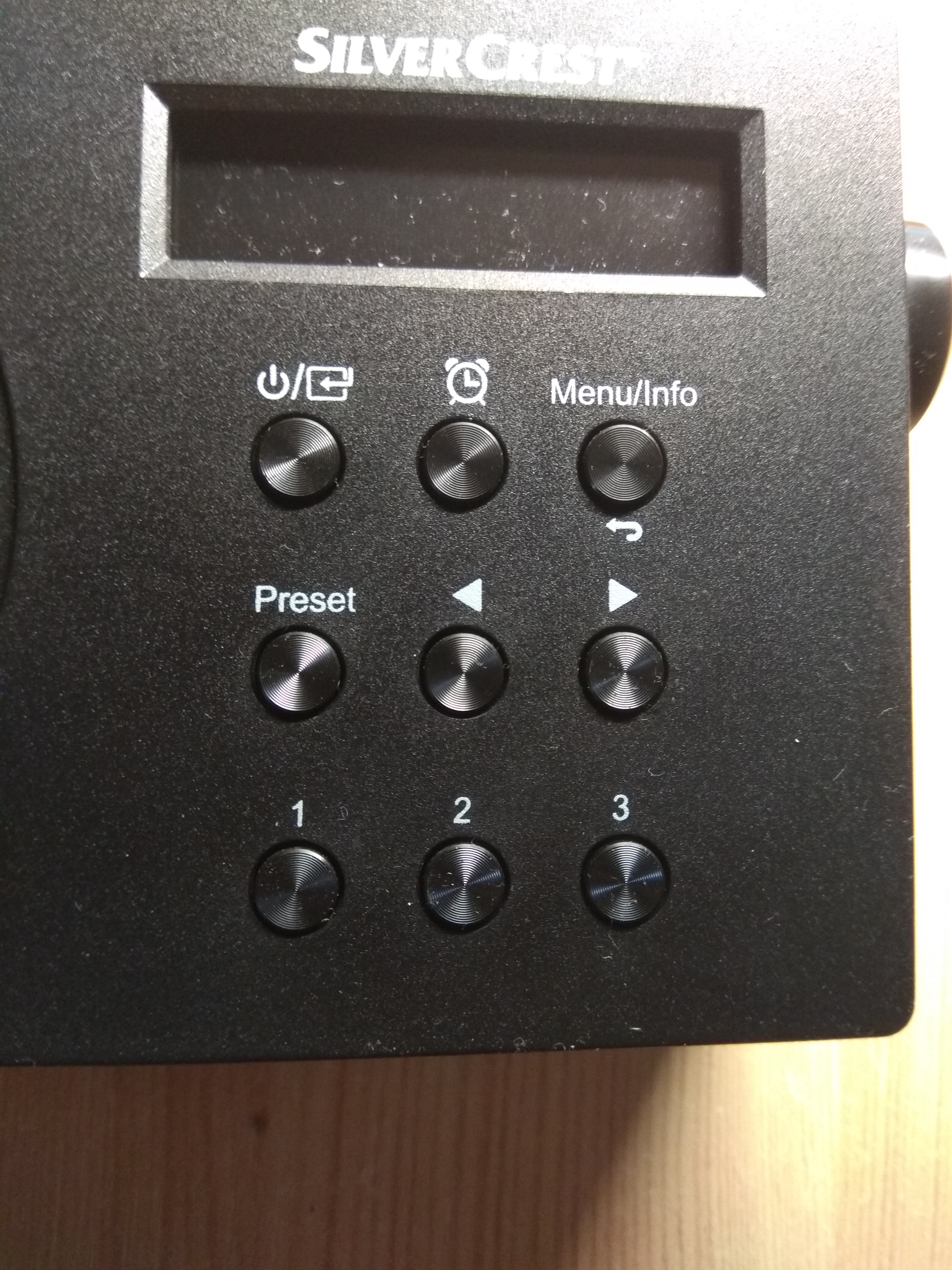

Есть вот такой радиоприемник. От БП и от повер банки работает. Вроде по описанию в интернете, и на наклейке на нем самом, должен работать от встроенного аккумулятора. На зарядке стоял почти сутки. Индикатор заряда батареи полная на экране, но без внешних источников питания на кнопку включения не реагирует

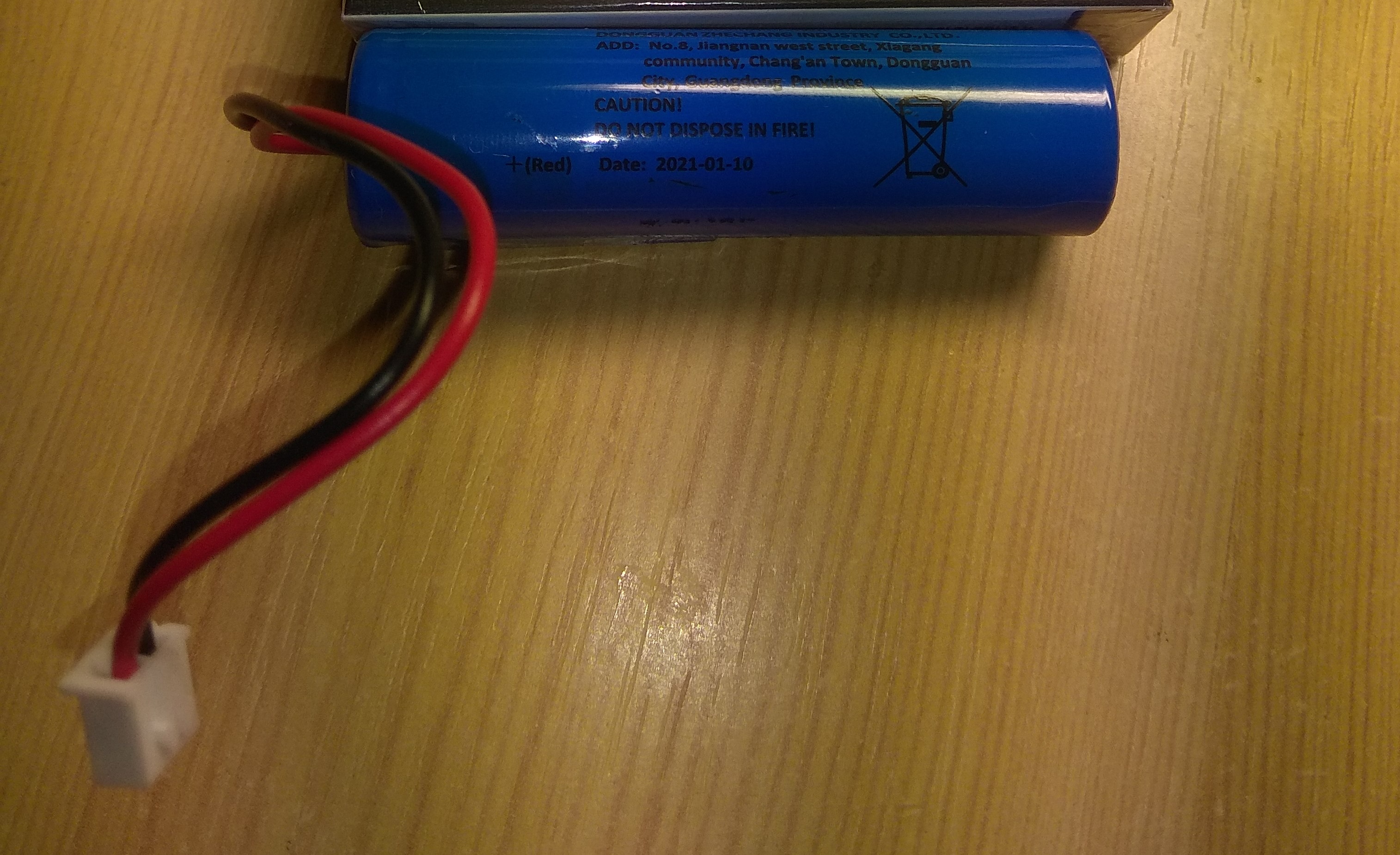

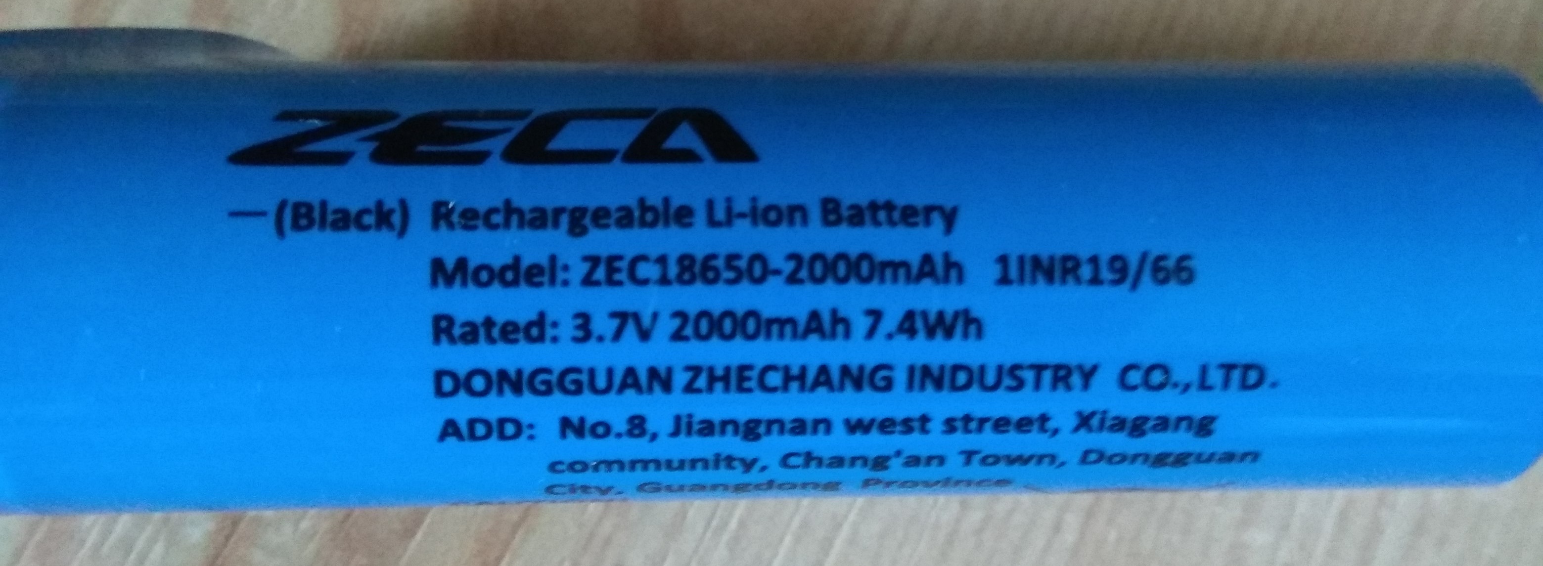

ЗЫ. Достал акум. И как его проверить?

Выглядит как 18650 с припаянной клеммой.
Проверить напряжение на клемме. Проверить напряжение под нагрузкой (при включении питания).
Попробовать запитать радио через клемму напрямую, от трех пальчиковых батареек, например.
Попробовать зарядить любой LiIon через клемму напрямую от радио. Можно разрезать пополам один провод и через скрутку подключить другой аккум. Минус просто оголить, резать не нужно.
Если накрылся контроллер заряда, то аккум в приемнике не нужен.
Если заряжает и тормозит при напряжении 4.1В, то все ок, просто аккум ушел в глубокий разряд и сдох. Перепаять коннектор на другой 18650 в любом рабочем состоянии и готово.
Эти 18650 могут быть в старых батареях к ноутам.
P.S. "Зеленый" индикатор заряда приемника говорит только о том, что на клеммах батареи под нагрузкой максимум - 4.1В, это будет и на клеммах мертвой батареи.

      14 декабря 2022 в 12:24 Гілками Прикріплені файли (0 завантажити)
Он самый.
